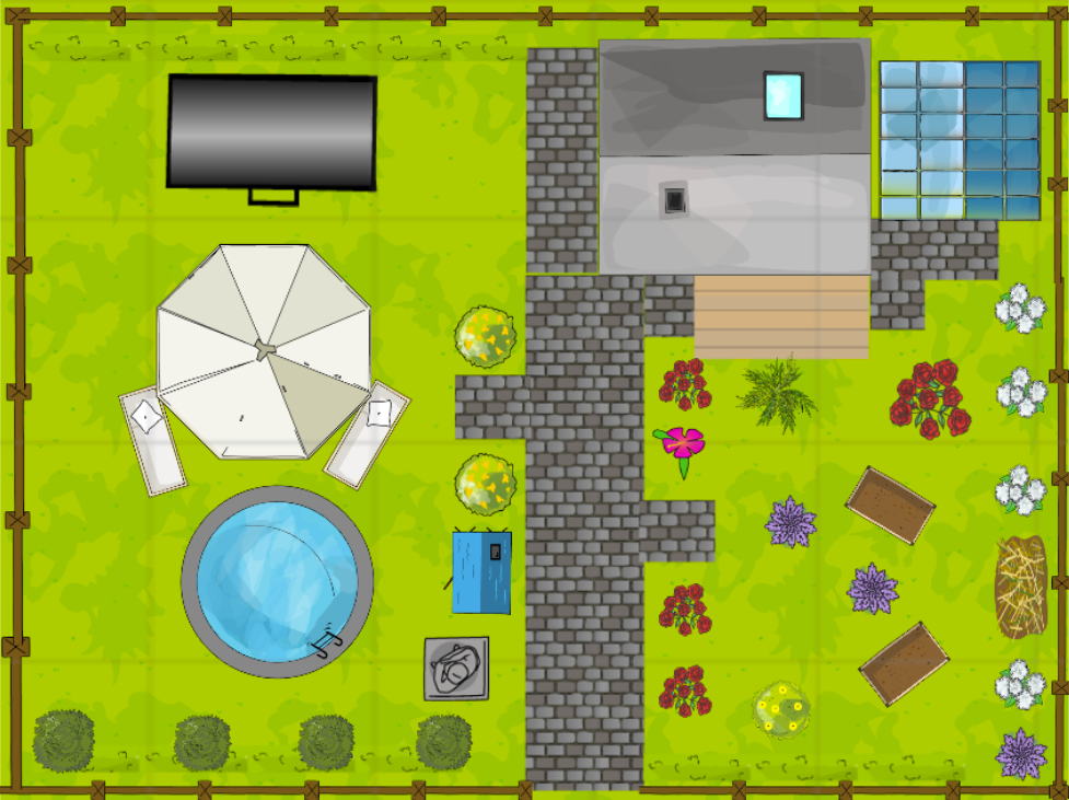

      Hier mal ein Plan unseres Gartens

                          Sowas müsste man vor Ort sehen....
                          Was aber immer wieder passiert....hilfe ich habe was vergessen!bei deiner skizze wären wo die Bewegungsmelder geplant???
