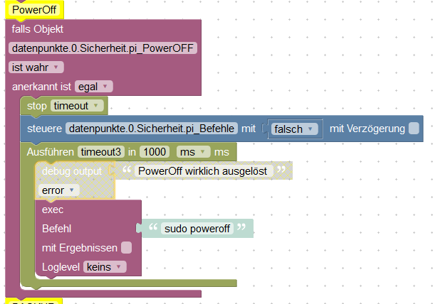

      Dann habe ich einen Datenpunkt pi_PowerOff angelegt. Wenn der auf wahr geschaltet wird, wird der EXEC-Befehl "sudo poweroff" ausgeführt und der Pi runter gefahren.
      Klappt wunderbar.

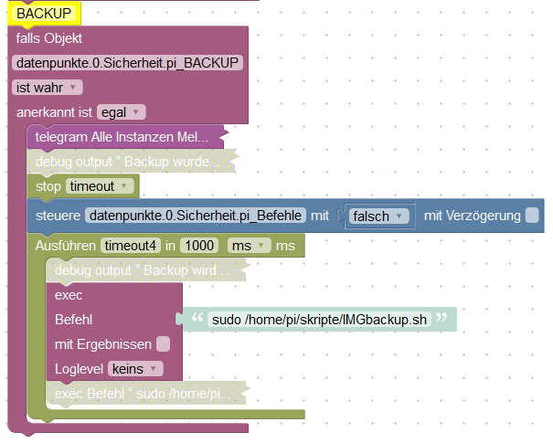

      Gleiches Vorgehen mit dem EXEC-Befehl "sudo /home/pi/skripte/IMGbackup.sh"
      bewirkt aber keine Reaktion.
      Kann ich mit dem EXEK-Befehl nur Systembefehle auslösen und nicht eigene .sh-Programme starten? Oder muss das Programm anders definiert sein?

        Führ das mal aus dem blockly mit
        sh /home/pi/skripte/IMGbackup.sh
        aus.

          Eigentlich gehört das Programm pi/pi.
          Ich habe es mal auf root/root gesetzt, da jetzt sudo fehlt.
          Aber auch "sh /home/pi/skripte/IMGbackup.sh" bewirkt nichts.
          Die Rechte lauten 100755

            Schieb das nach /home/iobroker und gib dem iobroker auch die Rechte am Skript.

              Leider kein Erfolg, weder mit sh /home/iobroker.... noch mit sudo /home/iobriker...
              Rechte sind iobroker/iobroker

                Möglich, dass /home/iobroker noch in die /etc/sudoers.d/iobroker eingetragen werden muss.

                  @thomas-braun sagte in Frage zu EXEC-Befehlen:
                  Nicht /home/iobroker, sonder der komplette Pfad zum Skript, wenn dieses unbedingt per sudo ausgeführt werden muss.
                    Thomas Braun Most Active @AlCalzone last edited by
                    @alcalzone Stimmt, ist sinnvoll. Die anderen Dinger sind ja auch per komplettem Pfad angelegt.
