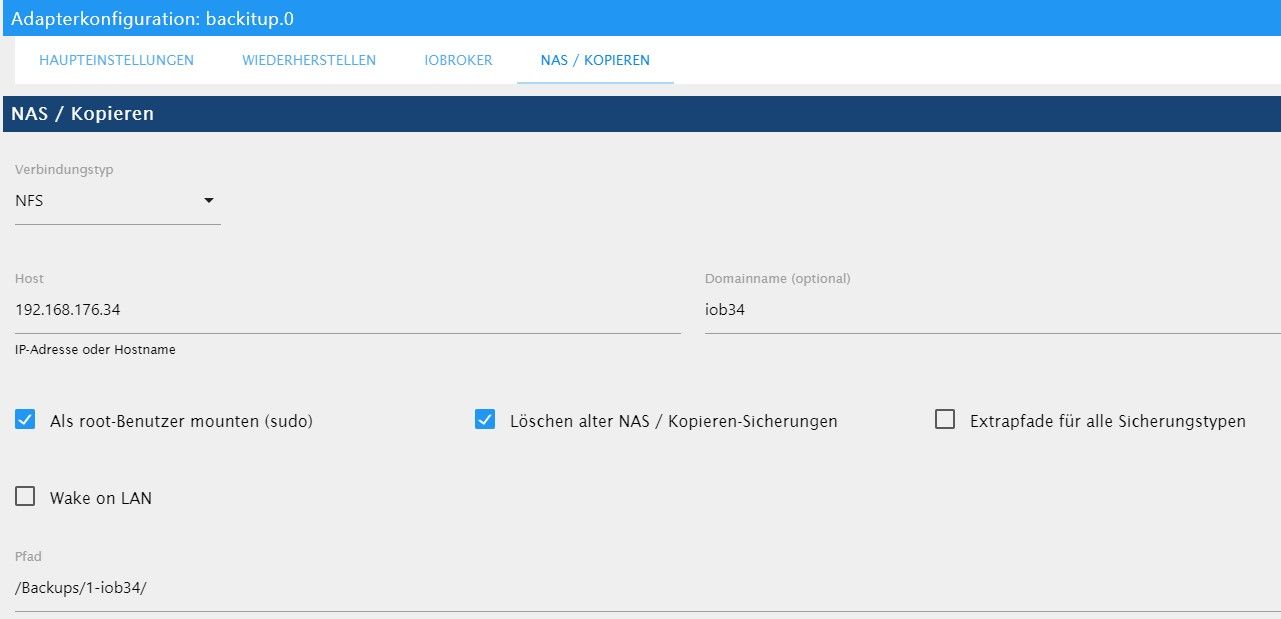

      Wie und was mountest du wohin? Ist der Mountpunkt ein leeres Verzeichnis?

        @thomas-braun sagte in Backitup sichert nicht mehr auf NAS:
        @csr
        Ja, per NFS in leeres Verzeichnis, Ordner mit Rechten auf OMV angelegt, so wie es immer funktionierte.
        Mounten funktioniert ja, ist ja auch im Log ersichtlich.
        Habe jetzt mit deinem Ratschlag von sudo ioBroker nochmals komplett neue VM aufgespielt, sudo so wie besprochen eingerichtet, ioBroker installiert, ein paar Adapter und Backitup, wieder das gleiche Spiel.
        Wenn jetzt im Log stehen würde, dass das mounten fehlschlägt, würde ich es ja verstehen, aber so ?
        Also bin ich immer noch soweit wie in 1. Beitrag beschrieben.
