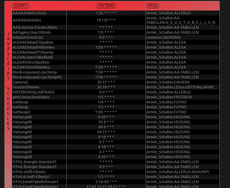

      liv-in-sky last edited by liv-in-sky
      script für die VIS für einen Überblick über alle momentanen schedules in den javascript instanzen. eine übersicht zum aufräumen.
      script vorlage: https://forum.iobroker.net/topic/42419/html-tabellen-für-vis-version2
      • der datenpunkt für die VIS ist : javascript.x.Tabellen@Liv.JavascriptSchedule.HTMLTableVis (das script legt die datenpunkte an)
      • farben für's design sind im script einstellbar

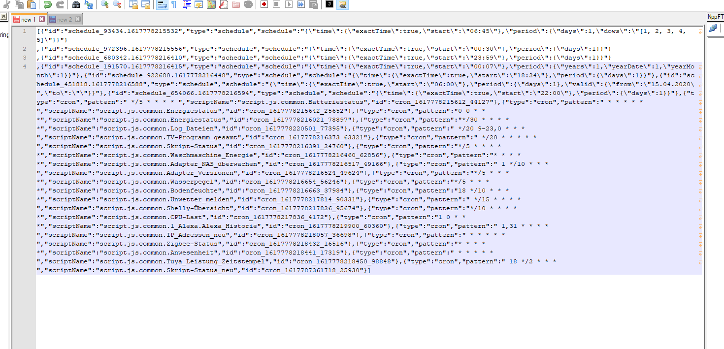

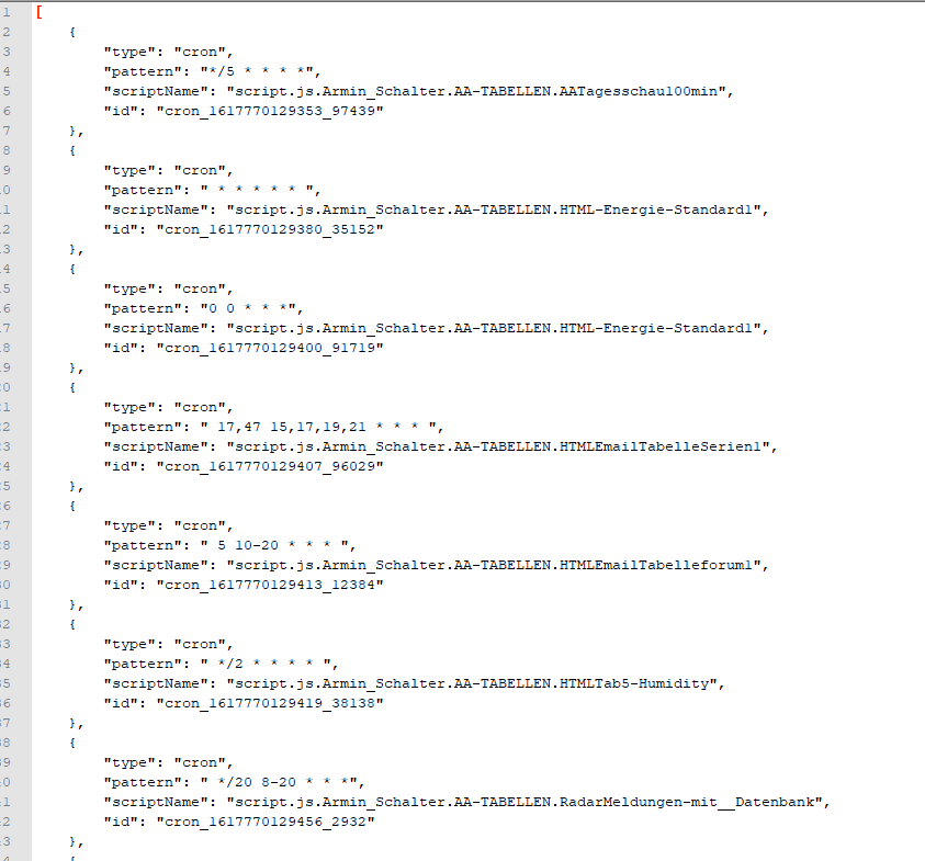

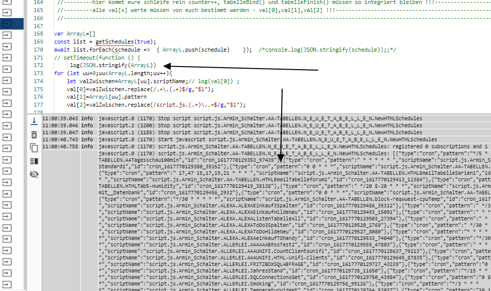

      var ArrayL=[]
      const list = getSchedules(true);
      await list.forEach(schedule =>  { ArrayL.push(schedule)    });  /*console.log(JSON.stringify(schedule));;*/
      // setTimeout(function () {
        //  log(JSON.stringify(ArrayL))
      for (let uu=0;uu<ArrayL.length;uu++){
         if(ArrayL[uu].hasOwnProperty("scriptName")) {
         let valZwischen=ArrayL[uu].scriptName; //log(val[0]) ;
         val[0]=valZwischen.replace(/.+\.(.+)$/g,"$1");
         val[1]=ArrayL[uu].pattern
         val[2]=valZwischen.replace(/script.js.(.+)\..+$/g,"$1");
         myObject.push({                     "value0" : val[0],            //  "INSTANCE"
                                             "value1" : val[1],            //  "SINCE"
                                             "value2" : val[2]
                makeJsonWidget.push({        [htmlFeld[0]] : val[0],  //  "INSTANCE"
                                             [htmlFeld[1]] : val[1],
                                             [htmlFeld[2]] : val[2]
                                          // Schleifen Ende - je nach schleifenart muss hier etwas geändert werden !!!!!!!!!
         if(sortierenEIN ) switch (welcheSortierung) {
             case 0: sortMe("alpha","value0");break;
             case 1: sortMe("alpha","value1");break;
             case 2: sortMe("alpha","value2");break;}

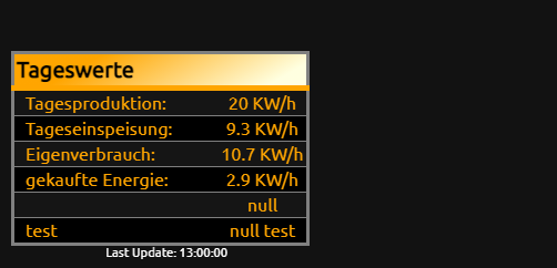

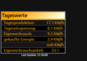

        @quorle
        denkst du an sowas
        Q 1 Reply Last reply Reply Quote 0
        • Q
          quorle @liv-in-sky last edited by
          @liv-in-sky
          Ja so in etwa.
          Die Wörter sollten Farbig sein wie das wo "Spalte1" steht, wenn das gehen würde?
          liv-in-sky 2 Replies Last reply Reply Quote 0

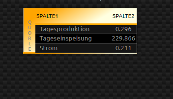

            liv-in-sky @quorle last edited by
            @quorle du meinst die wörter auch in orange oder möchtest du insgsamt eine andere farbe

                //---------alle val[x] werte müssen von euch bestimmt werden - val[0],val[1],val[2] !!!-------------------------------------------------------------
                for(let aa=0;aa<spalteEins.length;aa++) {           // hier eigene schleife definieren und den wert counter++ nicht vergessen  !!!
                          val[0]=spalteEins[aa];
                          val[1]=getState(spalteZwei[aa]).val

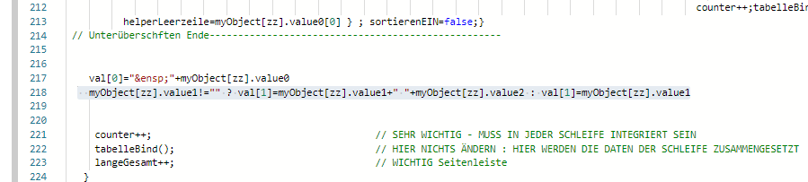

                    val[0]="&ensp;"+myObject[zz].value0
                    val[1]=myObject[zz].value1
                     counter++;                                       // SEHR WICHTIG - MUSS IN JEDER SCHLEIFE INTEGRIERT SEIN
                     tabelleBind();                                   // HIER NICHTS ÄNDERN : HIER WERDEN DIE DATEN DER SCHLEIFE ZUSAMMENGESETZT
                     langeGesamt++;                                   // WICHTIG Seitenleiste
                  @quorle
                  in den zeilen 214 und 215 kann man dann noch auf die werte reagieren - z.b eine einheit dazuschreiben und werte auf größe vergleichen und bei einem bestimmten wert eine andere warnfarbe - oder sowas - eingeben
                  • Q

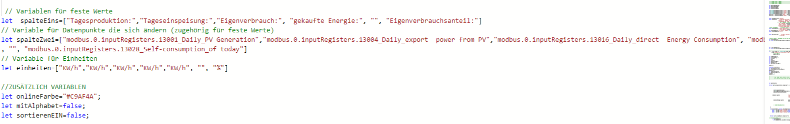

                    @liv-in-sky
                    Hab das ganze einmal eingebunden, jedoch wird der Datenpunkt nicht geschrieben.
                    Hier mal das Script:
                    //@liv-in-sky 2021  17.2.-11:11
                     // State für Visualisierung erzeugen:
                    createState('javascript.0.Hilfsdatenpunke.PV-Anlage.Visualisierung.VIS_Anzeige_PV_Anlage_HTML_Liste_Aktuell', {
                      name: 'VIS-Anzeige PV-Anlage HTML-Liste Aktuell',
                      desc: 'VIS-Anzeige PV-Anlage HTML-Liste Aktuell',
                      type: 'string',
                      role: 'javascript'
                    //WENN TRUE MÜSSEN DIESE DATENPUNKE SELBST ANGELEGT WERDEN - DAS SCRIPT LEGT KEINE DATENPUNKTE AN !!!
                    // @ts-ignore
                    let braucheEinVISWidget=true;                          // bei true wird ein html-tabelle in einen dp geschrieben - siehe nächste zeile
                    let  dpVIS="javascript.0.Hilfsdatenpunke.PV-Anlage.Visualisierung.VIS_Anzeige_PV_Anlage_HTML_Liste_Aktuell";                            // WICHTIG wenn braucheEinVISWidget auf true gesetzt !!  dp zusätzlich für VIS-HTML-Basic-Widget
                    let braucheEinJSON=false;                               // bei true wird ein html-tabelle in einen dp geschrieben - siehe nächste zeile
                    let  dpJSON="";    // WICHTIG wenn braucheEinJSON auf true gesetzt !!  dp zusätzlich für JSON
                    let mySchedule="*/30 * * * * *";                         // jede minute
                    let  spalteEins=["Tagesproduktion","Tageseinspeisung","Eigenverbrauch", "gekaufte Energie"]
                    let spalteZwei=["modbus.0.inputRegisters.13001_Daily_PV Generation","modbus.0.inputRegisters.13004_Daily_export  power from PV","modbus.0.inputRegisters.13016_Daily_direct  Energy Consumption", "modbus.0.inputRegisters.13035_Daily_Import Energy"]
                    //ZUSÄTZLICH VARIABLEN
                    let onlineFarbe="#C9AF4A";
                    let mitAlphabet=false;
                    let sortierenEIN=false;
                    //HIER DIE SPALTEN ANZAHL DEFINIEREN - jede Spalte einen Wert - in diesem Beispiel sind es 3 - es MÜSSEN in allen Arrays die GLEICHE Anzahl für die Werte sein
                    let val=             ["dummy1","dummy2"];       //HIER SIND DIE  WERTE, DIE IN DER SCHLEIFE GEFILTERET WERDEN -  jeder val[x] muss unten in der schleife gesetzt werden !!
                    let Feld1lAlign=     ["left","center"];           // AUSRICHTUNG IN DER SPALTE
                    let htmlSpalte1Weite=["180px","auto"];            //BREITE DER SPALTE, wenn nicht auto
                    let htmlFeld=        ["SPALTE1","SPALTE2"];       // NAME/ÜBERSCHRIFT DER SPALTE
                    let schalterInSpaltenUeberschrift=[false,false,true,true,true,true];
                    let symbolSchalter=["na","&#8644;","&#8644;","&wedgeq;","&wedgeq;"];
                    //Symbole für Tabelle z.b.: ⚪  ⚫ ⭕  🔴 🔵 ⏱ 💀 👍 👎 📑 💲 👀 🔹 ✅ ❌ ⚠️ mehr: https://emojiterra.com/de/ oder https://unicode-table.com/de/html-entities/
                    //hier werden die styles für die tabelle definiert
                    //ÜBERSCHRIFT ÜBER TABELLE
                    const htmlUberschrift=false;                             // mit Überschrift über der tabelle
                    const htmlSignature=false;                               // anstatt der Überscghrift eine signature: - kleiner - anliegend
                    const htmlFeldUeber='ioBroker Instanzen';                // für Überschrift und Signature falls htmlUberschrift und htmlSignature ist true
                    const htmlFarbUber="white";                              // Farbe der Überschrift
                    const htmlSchriftWeite="normal";                         // bold, normal - Fettschrift für Überschrift
                    const htmlUEberFontGroesse="18px";                       // schriftgröße überschrift
                    //SEITENLEISTE
                    const ichWillSeitenLeiste=true;                          // links einblenden einer Seitenleiste
                    const nameSeitenLeiste="QUORLE"
                    const breiteSeitenleiste=25;
                    const schriftGroesseSeitenleiste=12;
                    const abstandSeitentextVonOben=2;
                    const htmlFarbSeiteSchrift="#8A8A88";
                    const htmlBackgroundFarbeSeitenliste="transparent";
                    //MEHRERE TABELLEN NEBENEINANDER
                    let mehrfachTabelle=1;                                   // bis zu 3 Tabellen werden nebeneinander geschrieben-  verkürzt das Ganze, dafür etwas breiter - MÖGLICH 1,2,3 !!!
                    const trennungsLinie="2";                                // extra trennungslinie bei mehrfachtabellen - evtl auf 0 stellen, wnn htmlRahmenLinien auf none sind
                    const farbetrennungsLinie="#C9AF4A";                       // bei mehreren Tabellen nebeneinander wird ein Strich zw. den Tabellen gezogen
                    const htmlFarbTableColorUber="black"                     // Spalten-Überschrift in der tabelle - für die einzelnen Spalten //"#BDBDBD";
                    const htmlFarbZweiteTabelle="black";                     // Farbe der Spalten-Überschrift bei jeder 2.ten Tabelle
                    //ÜBERSCHRIFT SPALTEN - OBERSTE ZEILE IN TAB
                    const UeberSchriftHoehe="40";                            // Überschrift bekommt mehr Raum - darunter und darüber - Zellenhöhe
                    const LinieUnterUeberschrift="4";                        // Liniehoehe nur unter Spaltenüberschrift
                    const farbeLinieUnterUeberschrift="orange";               // LinienFarbe unter Spaltenüberschrift
                    const groesseUeberschrift=14;
                    const UeberschriftStyle="normal"                         // möglich "bold"
                    const UeberschriftSpalten=true;                          // ein- oder ausblenden der spatlen-überschriften
                    //GANZE TABELLE
                    const abstandZelle="2";                                  // legt den abstand in den zellen zum rahmen fest
                    const zeilenAbstand=3;                                   // legt den abstand zwischen den zeilen fest
                    const farbeUngeradeZeilen="#000000";                     // Farbe für ungerade Zeilenanzahl - Hintergrund der Spaltenüberschrift bleibt bei htmlFarbTableColorGradient1/2 - bei "transparent" gewinnt htmlFarbTableColorGradient1
                    const farbeGeradeZeilen="#151515";                       // Farbe für gerade Zeilenanzahl - Hintergrund der Spaltenüberschrift bleibt bei htmlFarbTableColorGradient1/2   - bei "transparent" gewinnt htmlFarbTableColorGradient2
                    const weite="auto";                                      // Weite der Tabelle - verhindert das dynamische breiter werden, wenn werte unterschiedliche werte haben
                    const zentriert=true;                                    // ganze tabelle zentriert im html Widget
                    const backgroundAll="#000000";                           // Hintergrund für die ganze Seite - für direkten aufruf oder iqontrol sichtber - keine auswirkung auf vis-widget
                    const htmlSchriftart="Ubuntu-Regular"                    // "Jura-DemiBold"   //"RobotoCondensed-Bold"   //"Helvetica"; .....
                    const htmlSchriftgroesse="16px";                         // schriftgröße in den zellen
                    const rahmenBreite="1px";                                //mit 0 ist äußerer rahmen weg
                    //FELDER UND RAHMEN
                    const htmlFarbFelderschrift="orange";                   // SchriftFarbe der Felder
                    const htmlFarbFelderschrift2="#8A8A88";                  // SchriftFarbe der Felder für jede 2te Tabelle
                    const htmlGragient=[150,15,50];                          // einstellung des gradienten
                    const htmlFarbTableColorGradient1="lightyellow";         // Gradient - Hintergrund der Tabelle - Verlauffarbe
                    const htmlFarbTableColorGradient2="orange";              // Gradient - Hintergrund der Tabelle - ist dieser Wert gleich Gradient1 gibt es keinen verlauf
                    const htmlFarbTableBorderColor="grey";                   // Farbe des Rahmen - ist dieser gleich den gradienten, sind die rahmen unsichtbar
                    let htmlRahmenLinien="rows";                             // Format für Rahmen: MÖGLICH: "none" oder "all" oder "cols" oder "rows"
                    // falls eine extra html datei gebraucht wird
                    const path = "/htmlexample.html";                        //FIlenamen definieren
                    const home ='vis.0'                                      //wo soll das file im iobroker-file-system liegen ? (oder z.b auch iqontrol.meta)
                    let   braucheEinFile=false;                              // bei true wird ein file geschrieben
                    // AB HIER NICHTS  ÄNDERN -------------------------------------------------------------------------------------------------
                    // AB HIER NICHTS  ÄNDERN ---------------------------------erst wieder ab Zeile 134----------------------------------------
                    let borderHelpBottum;
                    let borderHelpRight;
                    let htmlcenterHelp;
                    let htmlcenterHelp2;
                    if(String(htmlRahmenLinien)=="rows") {borderHelpBottum=1;borderHelpRight=0;}
                    if(String(htmlRahmenLinien)=="cols") {borderHelpBottum=0;borderHelpRight=1;}
                    if(String(htmlRahmenLinien)=="none") {borderHelpBottum=0;borderHelpRight=0;}
                    if(String(htmlRahmenLinien)=="all")  {borderHelpBottum=1;borderHelpRight=1;}
                    zentriert ? htmlcenterHelp="auto" : htmlcenterHelp="left";
                    zentriert ? htmlcenterHelp2="center" : htmlcenterHelp2="left";
                    const htmlZentriert='<center>'
                    const htmlStart=    "<!DOCTYPE html><html lang=\"de\"><head><title>Vorlage</title><meta http-equiv=\"content-type\" content=\"text/html;  http-equiv=\"refresh\" content=\"30\"; charset=utf-8\">"+
                                      "<style> * {  margin: 0;} body {background-color: "+backgroundAll+"; margin: 0 auto;  }"+
                                      " p {padding-top: 10px; padding-bottom: 10px; text-align: "+htmlcenterHelp2+"}"+
                                     // " div { margin: 0 auto;  margin-left: auto; margin-right: auto;}"+
                                      " td { padding:"+abstandZelle+"px; border:0px solid "+htmlFarbTableBorderColor+";  border-right:"+borderHelpRight+"px solid "+htmlFarbTableBorderColor+";border-bottom:"+borderHelpBottum+"px solid "+htmlFarbTableBorderColor+";}"+
                                      " table { width: "+weite+";  margin: 0 "+htmlcenterHelp+"; border:1px solid "+htmlFarbTableBorderColor+"; border-spacing=\""+abstandZelle+"0px\" ; }"+   // margin macht center
                                      "td:nth-child(1) {width: "+htmlSpalte1Weite[0]+"}"+"td:nth-child(2) {width:"+htmlSpalte1Weite[1]+"}"+
                                      " </style></head><body> <div>";
                    //const htmlUeber=    "<p style=\"color:"+htmlFarbUber+"; font-family:"+htmlSchriftart+"; font-weight: bold\">"+htmlFeldUeber+"</p>";
                    const htmlTabStyle= "<table bordercolor=\""+htmlFarbTableBorderColor+"\" border=\""+rahmenBreite+"\" cellspacing=\""+abstandZelle+"\" cellpadding=\""+abstandZelle+"\" width=\""+weite+"\" rules=\""+htmlRahmenLinien+"\" style=\"color:"+htmlFarbFelderschrift+";  font-size:"+htmlSchriftgroesse+
                                       "; font-family:"+htmlSchriftart+";background-image: linear-gradient("+htmlGragient[0]+"deg,"+htmlFarbTableColorGradient2+" "+htmlGragient[1]+"%,"+htmlFarbTableColorGradient1+" "+htmlGragient[2]+"%);\">";
                    let htmlTabUeber4="<tr style=\" height:"+UeberSchriftHoehe+"px; color:"+htmlFarbTableColorUber+"; font-size: "+groesseUeberschrift+"px; font-weight: "+UeberschriftStyle+" ;  border-bottom: "+LinieUnterUeberschrift+"px solid "+farbeLinieUnterUeberschrift+" \">";
                    const htmlTabUeber3="</tr>";
                    const buttonScript =   '<script> function setOnOtherValue(myval) {	var Self = this;	Self.servConn.getStates(myval, (error, states) => {  console.log(states); self.servConn.setState(myval, !states[myval].val);}  )}'
                                        +'</script>'
                    //NICHTS ÄNDERN - abhängig von den oben definierten _Spalten - in diesem Beispiel sind es 3
                    let htmlTabUeber2=""
                    for (let ue=0;ue<htmlSpalte1Weite.length;ue++) { if (!schalterInSpaltenUeberschrift[ue] ) {
                                                                         htmlTabUeber2=htmlTabUeber2.concat("<td width="+htmlSpalte1Weite[ue]+" align="+Feld1lAlign[ue]+" style=\"color:"+htmlFarbTableColorUber+"\">"+htmlFeld[ue]+"</td>")}
                                                                         else {let valButton="javascript." + instance + ".Tabellen@Liv."+dpVIS+".Spalte"+ue
                                                                          htmlTabUeber2=htmlTabUeber2.concat("<td width="+htmlSpalte1Weite[ue]+" align="+Feld1lAlign[ue]+">"+""+"<button  style\=\" border-radius: 4px; border:1px solid; background-color\:#7CA4CD\; color: "+htmlFarbTableColorUber+"; font\-size\:1em\; text\-align:left\" value=\"toggle\" onclick=\"setOnOtherValue\(\'"+valButton+"\')\">"+htmlFeld[ue]+"</button></td>")}  //symbolSchalter[ue]
                    let  htmlTabUeber2_1=""
                    for (let ue=0;ue<htmlSpalte1Weite.length;ue++) { htmlTabUeber2_1=htmlTabUeber2_1.concat("<td width="+htmlSpalte1Weite[ue]+" align="+Feld1lAlign[ue]+" style=\"color:"+htmlFarbZweiteTabelle+"\">"+htmlFeld[ue]+"</td>")}
                    if ( !(val.length == Feld1lAlign.length && htmlSpalte1Weite.length == htmlFeld.length && val.length == htmlFeld.length) || (mehrfachTabelle<1 || mehrfachTabelle>3) )
                        { log("Anzahle der Definitions Arrays sind ungleich ODER mehrfachTabelle ist falsch - Script wurde gestoppt !!!","error");
                            // @ts-ignore
                            stopScript();}
                    let langeGesamt=0;
                    let htmlTabUeber="";
                    let htmlOut="";
                    let mix;
                    let counter;
                    let makeJsonWidget;
                    let myObject=[];
                    let welcheSortierung=0;
                    needDP();
                    function writeHTML(){
                    let seitenLeistenTest="";
                    let htmlTabUeber1=htmlTabUeber4
                    myObject=[]
                    let helperLeerzeile=""
                    let makeJsonWidget=[];
                    htmlOut="";
                    counter=-1;
                    //---------hier kommt eure schleife rein counter++, tabelleBind() und tabelleFinish() müssen so integriert bleiben !!!------------------------------
                                                          "value1" : val[1]
                             // tabelleAusbessern()
                                                                   // diese function muss als letztes in der eigenen schleife aufgerufen werden
                          case 1: sortMe("num","value1");break;
                      for(let zz=0;zz<myObject.length;zz++){
                    // Unterüberschften ------------------------------------------------------
                           if (mitAlphabet){
                             if( myObject[zz].value0[0]!=helperLeerzeile){ tabelleAusbessern();
                                                                           counter=-1;  for(let ic=0;ic<mehrfachTabelle;ic++ ) { for (let tt=0 ;tt<val.length;tt++)
                                                                                                                                     { tt==0 && ic==0 ? val[tt]=(myObject[zz].value0[0]).toUpperCase() : val[tt]="&ensp;"
                                                                                                                                 counter++;tabelleBind();langeGesamt++; }
                             helperLeerzeile=myObject[zz].value0[0] } ; sortierenEIN=false;}
                    // Unterüberschften Ende---------------------------------------------------
                    //--------------------------------------------------Ende der schleife------------------------------------------------------------------------------

                    //MAIN:
                    schedule(mySchedule,  function () {
                    writeHTML();
                    if (braucheEinFile) {writeFile(home, path ,htmlOut, function (error) { /* log('file written');*/  });}
                    setTimeout(function () {writeHTML();  }, 2050);
                    function tabelleBind(){
                      switch (mehrfachTabelle) {
                      @quorle sagte in HTML Tabelle für alle Schedules in den Scripten:
                      du musst unter dpVIS keinen datenpunkt angeben, sonder nur einen namen - ohne punkte - ist nicht mehr wie früher (jetzt: dpVIS="VIS_Anzeige_PV_Anlage_HTML_Liste_Aktuell" - datenpunke werden selber angelegt
                      kurze anydesk session ?
                        @quorle da habe ich eine falsche beschreibung im script - sorry
                          @quorle
                          das reicht als anfang im script:
                          // @ts-ignore
                          let  dpVIS="VIS_Anzeige_PV_Anlage_HTML_Liste_Aktuell";                            // WICHTIG wenn braucheEinVISWidget auf true gesetzt !!  dp zusätzlich für VIS-HTML-Basic-Widget
                            @quorle
                            das war echt dämlich von mir erklärt/ beschrieben - nochmals sorry
                            das ganze script mit deinen daten:
                            // @ts-ignore

                            • Q
                              @liv-in-sky sagte in HTML Tabelle für alle Schedules in den Scripten:
                              @quorle
                              // @ts-ignore
                              myObject=[]
                              htmlOut="";
                              counter=-1;

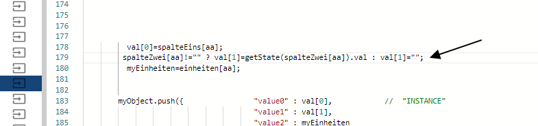

                                                                     "value1" : val[1]
                                      if (mitAlphabet){

                              Ich verstehe, nun ist es also simpler, da alle Datenpunkte selbst generiert werden.
                              Überarbeitest du das Script etwa gerade so, dass es einfacher wird alles zu bewerkstelligen? Sprich, dass die Schleife immer die selbe bleibt und man nur seine Daten oben eintragen muss?
                              Wenn ja, dann wäre eventuell noch gut, wenn man auch die Einheiten oben eintragen könnte.
                                @quorle
                                hatte noch einen fehler gamcht - bin eigentlich im falschen thread - habe den hier "missbraucht"
                                gehört eigentlich hierhin: https://forum.iobroker.net/topic/42419/html-tabellen-für-vis-version2/2
                                ich habe versucht , soviel wie möglich zu vereinfachen - aber das problem ist immer, dass es viele möglichkeiten gibt, wie man die daten über eine schleife holt oder so wie es jetzt bei dir ist, dass man eigentlich keine schleife braucht
                                auch das sortieren oder die schalter, die man einbauen kann, eröffnen soviele möglichkeiten, so dass ich mir schwer tue, dies alles abzufangen
                                in deinem fall, könnte man die einheiten aus den datenpunkten auslesen - das muss ich aber ins script integrieren - manchmal will man keine einheiten, also da wieder eine möglichkeit
                                bei dir machen wir die einheiten jetzt einfach in ein weiteres array - ist am besten - ich mach dir ein neues script mit einheiten - dauert nicht lange
                                  @quorle
                                  hier mit einheiten (die trägst du bitte ins array ein - im moment nur leerzeichen drin - zeile 16):
                                  // @ts-ignore
                                  let einheiten=["","","","",""]
                                           myEinheiten=einheiten[aa];
                                                                        "value1" : val[1],
                                                                        "value2" : myEinheiten

                                    if (!(await existsStateAsync("javascript." + instance + ".Tabellen@Liv."+dpVIS+".Spalte"+s))) {
                                        await createStateAsync("Tabellen@Liv."+dpVIS+".Spalte"+s, false,{type: "boolean", name: "Schalter_Spalte"+s, role: "value", read: true, write: true, } ); }
                                    if (!(await existsStateAsync("javascript." + instance + ".Tabellen@Liv."+dpVIS+".HTMLTableVis"))) {
                                        await createStateAsync("Tabellen@Liv."+dpVIS+".HTMLTableVis", "empty",{type: "string", name: "HTML_Standard_Widget_mit_Binding", role: "value", read: true, write: true, } ); }
                                     if (!(await existsStateAsync("javascript." + instance + ".Tabellen@Liv."+dpVIS+".JSONVis"))) {
                                        await createStateAsync("Tabellen@Liv."+dpVIS+".JSONVis", "",{type: "string", name: "JSON Format", role: "value", read: true, write: true, } ); }
                                    let arrTriggerSchalter=[]
                                    $("javascript." + instance + ".Tabellen@Liv."+dpVIS+".Spalte*").each(function(id, i) {
                                           arrTriggerSchalter.push(id)
                                  //  log(arrTriggerSchalter.toString())
                                    on({id: arrTriggerSchalter, ack: false, change: "any"}, function (obj) {
                                      //  log(obj.id)
                                      obj.id=="javascript." + instance + ".Tabellen@Liv."+dpVIS+".Spalte1"  ? welcheSortierung=1 : welcheSortierung=2;
                                      if (obj.id=="javascript." + instance + ".Tabellen@Liv."+dpVIS+".Spalte0") welcheSortierung=0;
                                     writeHTML();
                                  //SORTIEREN
                                  function sortMe(myType,value){
                                  if(myType=="alpha" ){
                                    if( typeof myObject[0][value] != "boolean" ){
                                     myObject.sort(function (alpha, beta) {
                                             if ((alpha[value].toString().toUpperCase()).trim() > (beta[value].toString().toUpperCase()).trim())
                                                return 1;
                                             if ((beta[value].toString().toUpperCase()).trim()> (alpha[value].toUpperCase().toString()).trim())
                                                return -1;
                                             return 0;
                                    }  else {
                                       myObject.sort(function(x, y) {
                                        return (x[value] === y[value])? 0 : x[value]? -1 : 1;
                                  }     else {
                                        return  beta[value] -alpha[value];
                                  //    log(JSON.stringify(myObject))
                                  Q 1 Reply Last reply Reply Quote 1
                                      @liv-in-sky
                                      Wobei ich gerade etwas versucht habe. Wollte eine Leerzeile einfügen und habe diese so gestaltet:
                                      Sieht aber dann so in der VIS aus:
                                      Kann man dies mit Platzhalter so nicht lösen?
                                        @quorle leider geht ds so nicht - soll ich dir eine lerzeile machen ? - bitte poste dein aktuelles script - dann mach ich damit weiter
                                          @quorle
                                          oder tausche mal die zeile aus mit
                                            myObject[zz].value1!="" ? val[1]=myObject[zz].value1+" "+myObject[zz].value2 : val[1]=myObject[zz].value1
                                            @liv-in-sky
                                            Das wäre Prima. Also deine Tabellen sind wirklich spitzenmäßig. Denke ich werde alles an Tabellen mit deinem Script machen.
                                            // @ts-ignore
                                            // Variablen für feste Werte
                                            let  spalteEins=["Tagesproduktion:","Tageseinspeisung:","Eigenverbrauch:", "gekaufte Energie:"]
                                            // Variable für Datenpunkte die sich ändern (zugehörig für feste Werte)
                                            // Variable für Einheiten
                                            let einheiten=["KW/h","KW/h","KW/h","KW/h"]
                                            let htmlFeld=        ["Tageswerte",""];       // NAME/ÜBERSCHRIFT DER SPALTE
                                            const htmlSignature=true;                               // anstatt der Überscghrift eine signature: - kleiner - anliegend
                                            const htmlFeldUeber='';                // für Überschrift und Signature falls htmlUberschrift und htmlSignature ist true
                                            //SEITENLEISTE
                                            const ichWillSeitenLeiste=false;                          // links einblenden einer Seitenleiste
                                            const nameSeitenLeiste="Tageswerte"
                                            const UeberSchriftHoehe="25";                            // Überschrift bekommt mehr Raum - darunter und darüber - Zellenhöhe
                                            const LinieUnterUeberschrift="5";                        // Liniehoehe nur unter Spaltenüberschrift
                                            const groesseUeberschrift=20;
                                            const UeberschriftStyle="bold"                         // möglich "bold"
                                            //GANZE TABELLE
                                            const rahmenBreite="3px";                                //mit 0 ist äußerer rahmen weg
                                            //FELDER UND RAHMEN
                                            let htmlcenterHelp;
                                                               +'</script>'
                                                   // @ts-ignore
                                                   stopScript();}
                                            let langeGesamt=0;
                                            let htmlOut="";
                                            let mix;
                                            let counter;
                                            let makeJsonWidget;
                                            let myObject=[];
                                            needDP();
                                            myObject=[]
                                            htmlOut="";
                                            counter=-1;
                                            let myEinheiten;
                                                                                 "value1" : val[1],
                                                  if (mitAlphabet){
                                            let einmalAbstand=`</br>
                                            for (let f=0;f<abstandSeitentextVonOben;f++){
