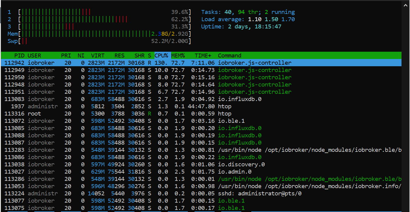

      mit dem neusten Installtionsskript in einer Master/Slave Umgbung, habe ich folgendes Phänomen.
      Die opbroker.js-controller Instanzen brauchen innerhalb kürzester Zeit, die der VM bereitgestellten 3 GB Arbeitsspeicher auf.
      Anschließend stürzt iobroker ab und startet neu.
      Die VM ist erreichbar, reagiert allerdings sehr träge, während der Arbeitsspeicher aufgebraucht ist, logisch.
      Installiert ist lediglich der BLE Adapter, der sowohl auf der Master, als auch auf der Slave Instanz läuft.
      Zusätzlich schreibt der Master die empfangenen BLE Daten in eine Influx DB.
      Die Abstürze folgen im Minutentakt.

          @jack-0 Kannst du mir sagen, weshalb bei dir fünf js-controller laufen?! Benutzt du compact Mode?
          Ach ja, und alle Adapter scheint es auch zirka 5x zu geben...

            Thomas Braun Most Active @UncleSam last edited by
            @unclesam
            Das ist falsch interpretiert von dir.
            Bei mir laufen dann 1,2,3 ganz viele... 🙂

            Das sind aber alles child processes.
            UncleSam 1 Reply Last reply Reply Quote 0

              @thomas-braun sagte in Memory Leak lässt iobroker Master abstürzen:
              Wofür sind denn diese Prozesse?
              Und hast du das auch bei jedem Adapter, wie @Jack-0 ?

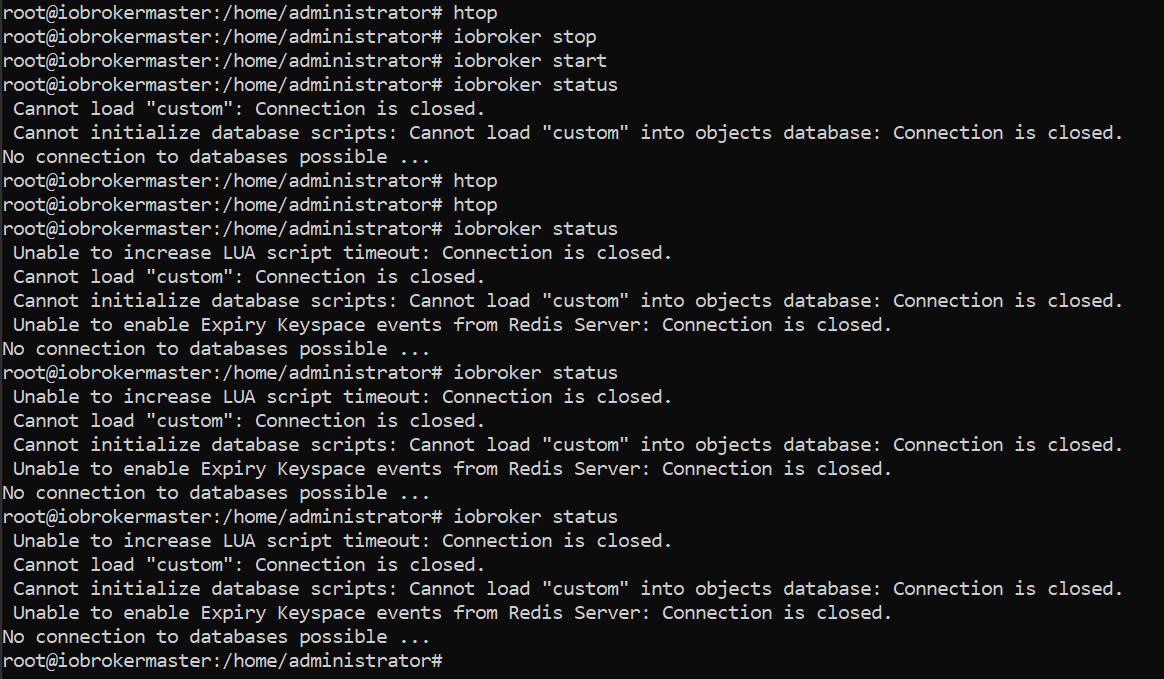

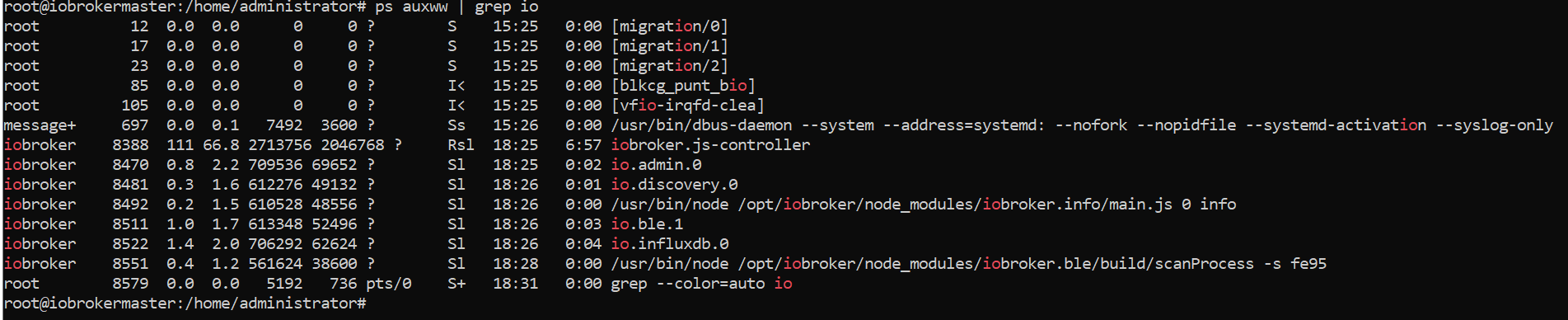

                        Was ist denn das für eine Ausgabe? Oben sehe ich htop. Der zeigt teilweise auch threadsbind sowas an.
                        Was sagt ein klassische „ps auxww | grep io“ ??

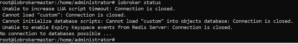

                          Auch wäre mal das log vom iobroker interessant zu sehen. Auch die Status Ausgabe sieht eher problematisch aus. Zeit mal ein „iobroker status“ ausgabe.

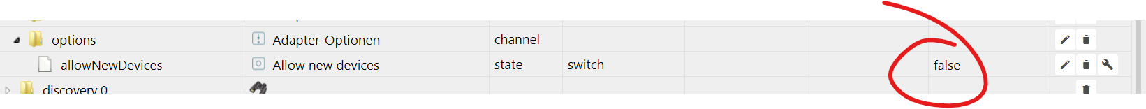

                            So meinst du das?
                            Bei ble1 war der Wert bereits auf false gesetzt.
                            Bei ble0 habe ich den Wert nun ebenfalls so gesetzt.
                              Thomas Braun Most Active @Jack 0 last edited by
                              @jack-0
                              Wieviele Obekte liegen denn nun in dem Adapter rum?
                                Jack 0 @Thomas Braun last edited by
                                @thomas-braun Ca. 10 Objekte pro Adapter. Alle sind Xiaomi Temp und Humidity Sensoren.
                                Habe ich den Wert korrekt auf "false" gesetzt?
                                  @jack-0 Ja, wenn du deine gewollten bluetooth-Geräte drin hast setz das auf 'false'. Der Adapter hat die Eigenschaft, da ansonsten tausende von Objekten anzuhäufen, was dann zum Exitus führt, irgendwann.

                                    @apollon77 Keine spezielle Ausgabe, "iobroker status" oder auf welchen Screenshot beziehst du dich? "ps auxww | grep io" habe ich ebenfalls im initialen Post angehangen.
