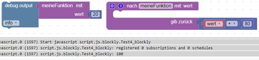

      ich hänge gerade fest.
      Die Blockly-Funktion soll einfach Übergabewert + 80 zurückgeben.
      Klappt nicht, leider sehe leider keinen funktionsaufrufenden Baustein, den ich verwenden könnte.
      Unten testweise alternative mit JS-Funktion.

        paul53 @Guest last edited by paul53
        @muetzeheinrich sagte:
        console.log((await meineFunktion()));
        Das stimmt nicht mit dem Bild oben überein.

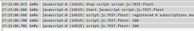

        Eigener Test:
        ? 2 Replies Last reply Reply Quote 0

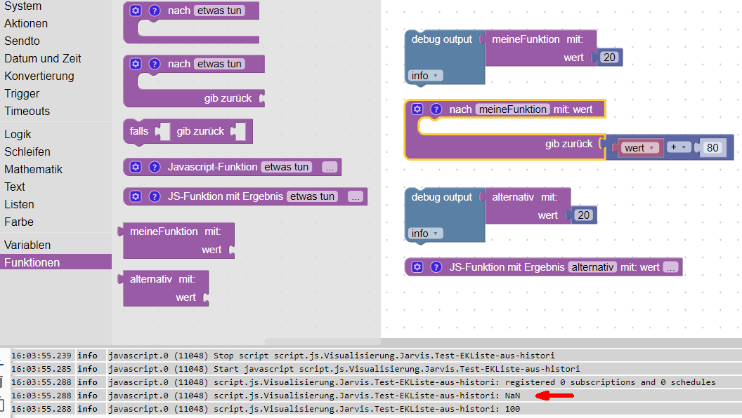

          A Former User @paul53 last edited by
          ich habe den Text-Code nicht manipuliert ! Das ist das, was Javascript-Code anzeigen hergibt!
          Nun JS-Instanz neu gestartet. Blockly exportiert und in Neues importiert aber gleiches verhalten.
            @muetzeheinrich sagte: gleiches verhalten.
            Es muss einen Grund geben, dass die Zahl 20 nicht an meineFunktion(wert) übergeben wird?

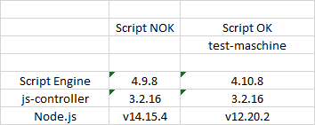

              es muss an der IOB Konfiguration liegen. Habe es auf einem weiteren Maschine gestest. Dort geht es.
              was kann das sein. ?
                A Former User @Guest last edited by
                Das unterscheidet die beiden Installationen. Ob das Verhalten damit erklärt werden, kann ich so nicht sagen. Davon verstehe ich nichts.
