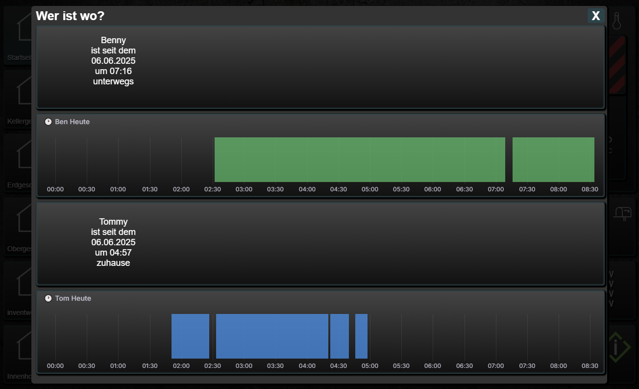

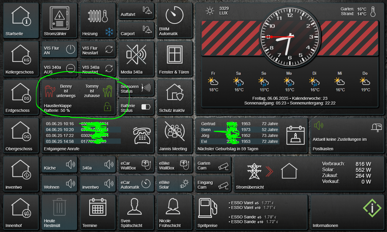

                    • skvarel
                      skvarel Developer last edited by
                      @Sickboy78 .. vielen Dank für deinen Adapter!
                      Ich nutze die 'Sure Petcare SureFlap Mikrochip-Haustierklappe Connect'
                      Sickboy78 1 Reply Last reply Reply Quote 0
                      • Sickboy78
                        Sickboy78 @skvarel last edited by
                        @skvarel freut mich zu hören!
                        Das sieht nach einem ordentlichen Smart Home aus, dass du dir da gebaut hast. 🙂
