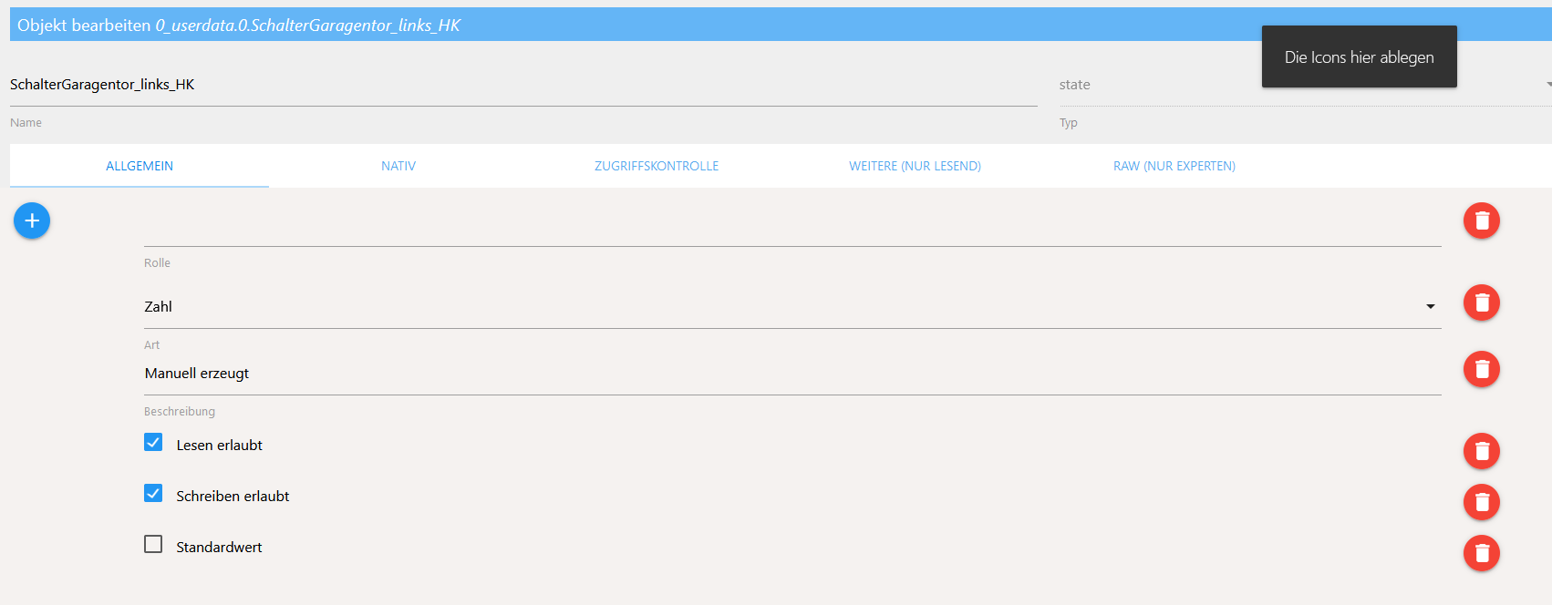

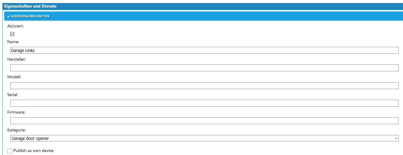

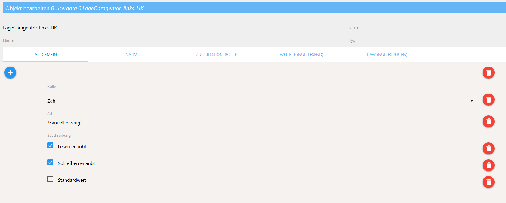

      Zuerst Virtuelle Datenpunkte erstellt, Logikwert

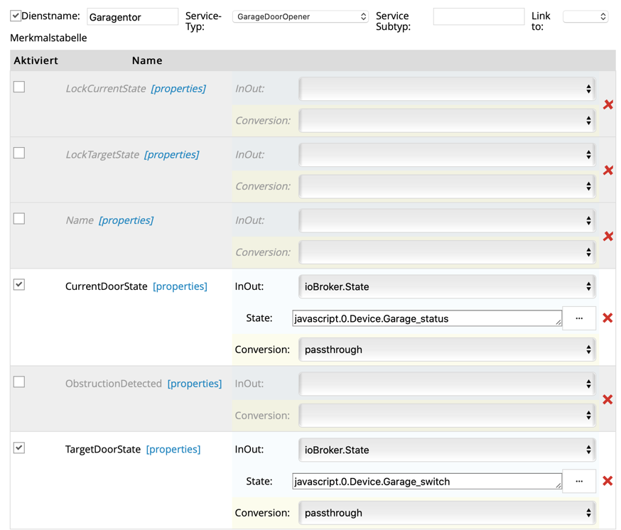

      Dann in YAHKA die Werte hinterlegt

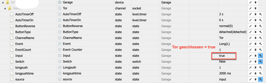

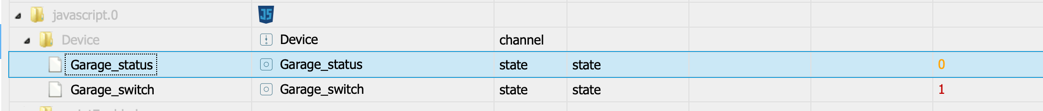

      Die originalen Datenpunkte vom Garagentor vom Shelly Switch lauten wie folgt. Wenn ich dies in YAHKA hinterlege kann ich das Garagentor öffnen und schliessen, funktioniert. Halt der Status wird nicht richtig im Homekit angezeigt.

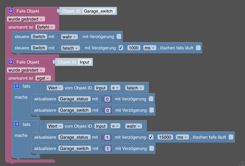

      Das Blockly wie folgt aufgebaut

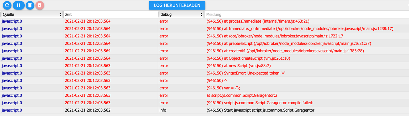

      Wenn ich das Blockly starte, sind im Log folgenden Fehlermeldungen
      Was mach ich falsch, bzw. übersehe ich?

        paul53 @gises last edited by paul53
        @gises
        Deaktiviere oder lösche das Skript unter der Gruppe "global" (Expertenmodus einschalten).

          Und diese DP's:

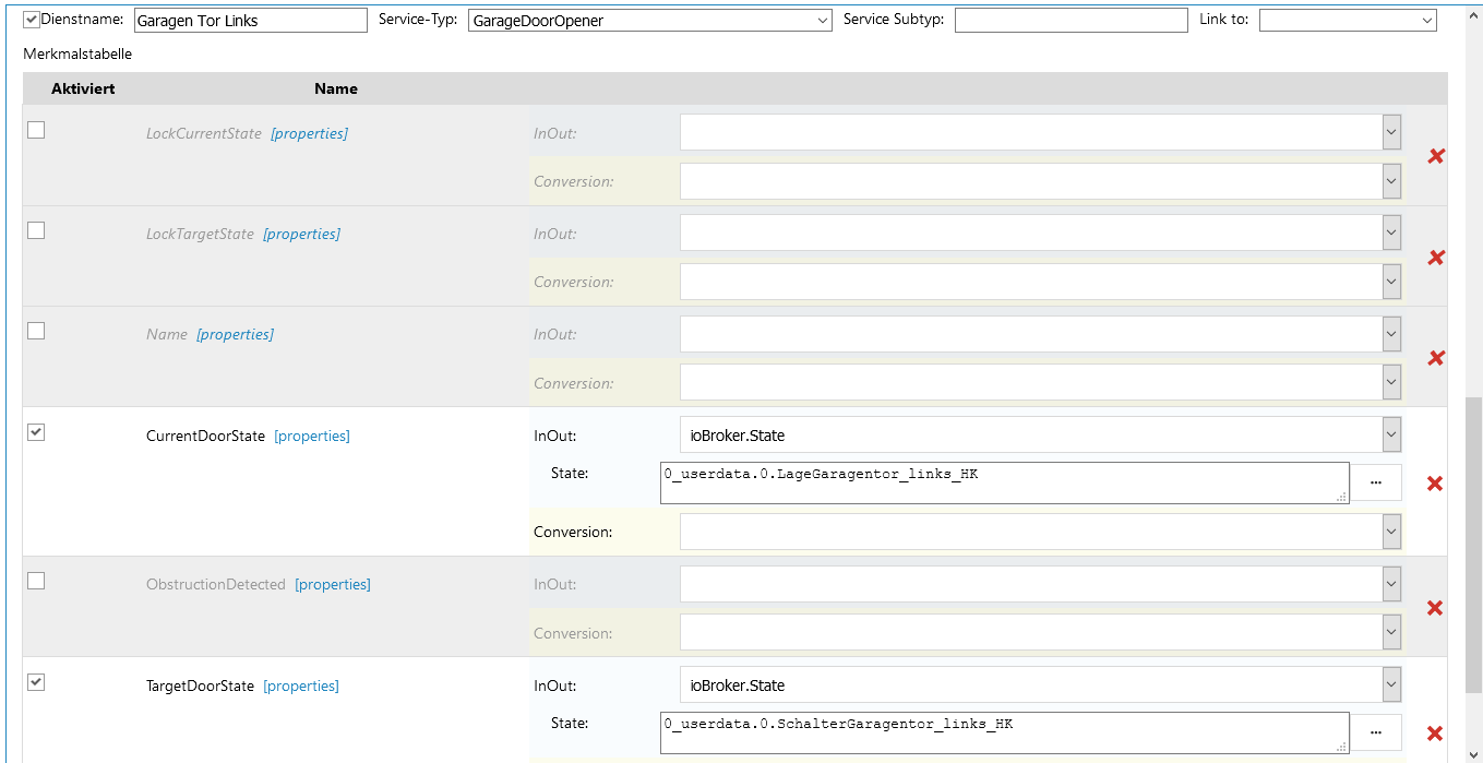

          So in YAHKA:
              @gises sagte: das Script liegt nicht unter der Gruppe "Global"
              Aber ein anderes Script, das Linkeddevices erstellt hat.

                  gises @paul53 last edited by
                  Hallo Paul, du bist ein Held! Das war's, mein Blockly läuft nun wie gewünscht!
                  Danke für die Hilfe. Woran hast du gesehen, dass es Linkeddevices war?
                  Gruss Gises
                    @gises sagte: Woran hast du gesehen, dass es Linkeddevices war?
                    Kam nicht das erste Mal vor:
                    var = {};
                    459
