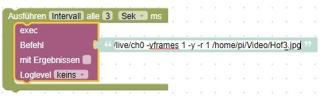

      ich möchte gern regelmäßig Bilder abspeichern und das Aktualisierte Bild dann alle 3 sec in Vis anzeigen lassen.
      Das regelmäßige Speichern klappt ganz einfach:

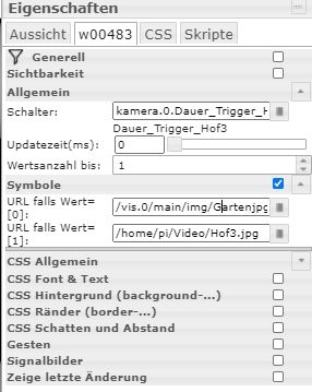

      Nur bekomme ich das Bild nicht in Vis angezeigt.
      /vis.0/main/img/Gartenjpg.jpg - dieses Beispiel Bild mit der angezeigten URL klappt.
      /home/pi/Video/Hof2.jpg - Dieses neue Bild per intervall speicherung wird mir allerdings nicht angezeigt.
      Denke das liegt an einer Falschen URL oder fehlender Berechtigung.
