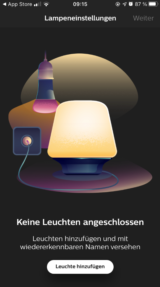

      ich habe mir eine Hue Bridge und zwei Hue Dimmerschalter V2 gekauft, da ich damit im Vollausbau 14 Rolladen steuern möchte.
      Nun scheitere ich aber dummerweise schon bei dem Hinzufügen der Dimmerschalter zur Hue Bridge, denn: In der Philips Hue App (diese hier) muss / soll ich ja direkt eine Leuchte hinzufügen - habe ich ja aber nicht. Auch die manuelle Eingabe der Seriennummer in der Hue App brachten keinen Erfolg.
      Muss ich eine Lampe kaufen oder wie ist da der ideale Prozess?

        A Former User @DasMoritz last edited by
        @dasmoritz du musst ja auch nicht auf Leuchten hinzufügen gehen sondern den Punkt direkt darunter „Einrichtung des Zubehörs“ und dann Zubehör hinzufügen oben links den Button. 🙂

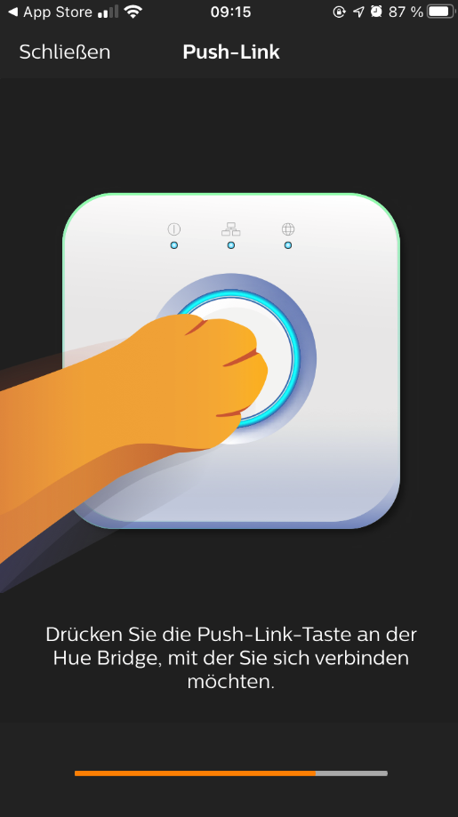

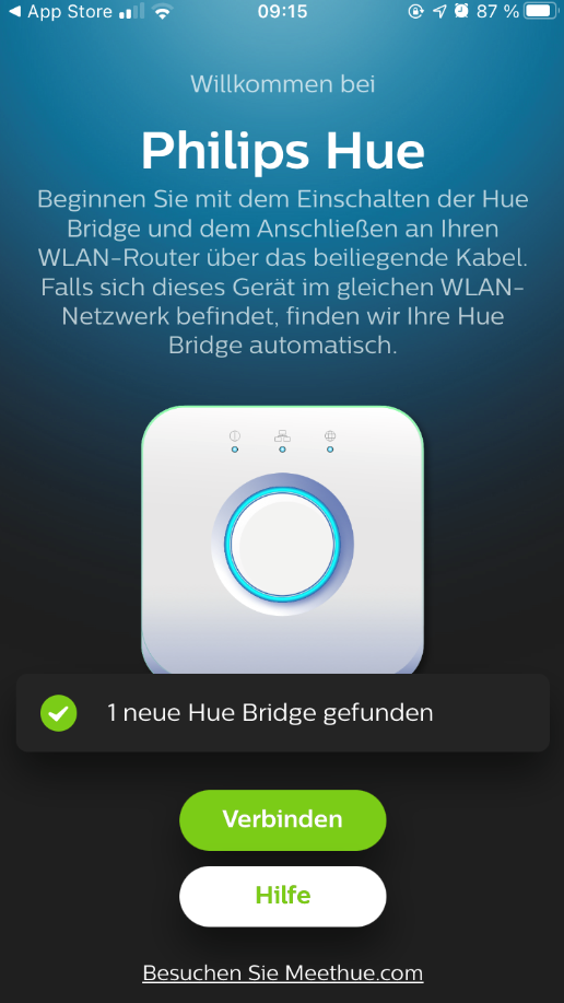

          ich habe die App nun noch einmal frisch installiert, folgender Ablauf:
          Bridge wird erfolgreich gekoppelt.

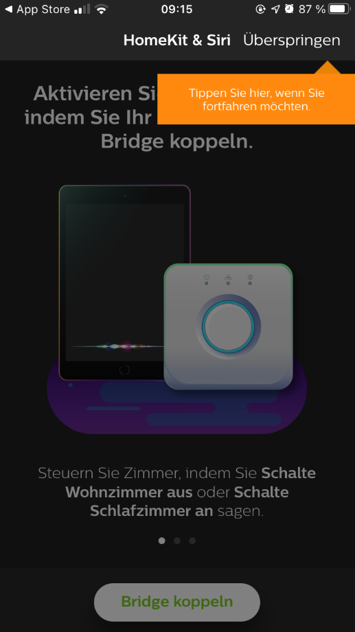

          (Überspringe ich, da kein HomeKit vorhanden)
          Und ab hier bin ich dann in einer Todesschleife...
