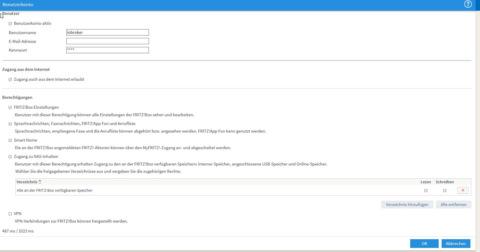

            jawr last edited by
            ich habe das mal probiert und einen Benutzer erstellt und die Anmeldung in der Fritzbox an genannter Stelle geändert. Leider ohne Erfolg. Ich gehe noch immer davon aus das es ein Problem an anderer Stelle liegt und die Anmeldung gar nicht erst erfolgt. Kann man den Adapter von der Konsole starten und erhält so evtl. mal mehr Infos?
            Edit: So wie ich das interpretiere sind die Log Einträge doch vom iobroker controller und nicht vom adapter tr-046, würde ja bedeuten Dax der Adapter gar nichts in das log schreibt, also gar nicht erst startet.

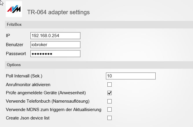

                                          schneidy76 last edited by
                                          Hallo, ich habe auch ein Problem das der Adapter nicht korrekt startet:
                                          host.ioBroker-RasPi 2017-08-22 12:45:42.008 info instance system.adapter.tr-064.0 started with pid 8339
                                          host.ioBroker-RasPi 2017-08-22 12:45:36.783 info Restart adapter system.adapter.tr-064.0 because enabled
                                          host.ioBroker-RasPi 2017-08-22 12:45:36.782 error instance system.adapter.tr-064.0 terminated with code 1 ()
                                          host.ioBroker-RasPi 2017-08-22 12:45:35.080 info instance system.adapter.tr-064.0 started with pid 8333
                                          host.ioBroker-RasPi 2017-08-22 12:45:31.680 info Restart adapter system.adapter.tr-064.0 because enabled
                                          host.ioBroker-RasPi 2017-08-22 12:45:31.680 error instance system.adapter.tr-064.0 terminated with code 1 ()
                                          host.ioBroker-RasPi 2017-08-22 12:45:29.984 info instance system.adapter.tr-064.0 started with pid 8327
                                          host.ioBroker-RasPi 2017-08-22 12:45:23.913 info Restart adapter system.adapter.tr-064.0 because enabled
                                          host.ioBroker-RasPi 2017-08-22 12:45:23.913 error instance system.adapter.tr-064.0 terminated with code 1 ()
                                          host.ioBroker-RasPi 2017-08-22 12:45:22.263 info instance system.adapter.tr-064.0 started with pid 8320
                                          Folgende Einstellungen sind beim Adapter aktiv:
                                          In der Fritte (7490) ist der Haken bei Anwendung zugelassen aktiv und der Benutzer so angelegt:
                                          Versuche ich mit dem Adapter einen WLAN Repeater anzusprechen, passiert das gleiche….
