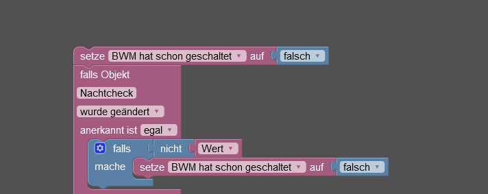

      @paul-honka dann einfach so
      kannst auch Zahlen nehmen

            Nordischerjung @paul.honka last edited by Nordischerjung
            @paul-honka das sollte als Bespiel dienen.
            Bei Scriptstart wird die Var "BWM hat schon geschaltet" auf false gesetzt also initailisiert
            jedesmal wenn der Datenpunkt "Nachtcheck" sich ändert wird im Fals / mache Baustein die Var BWM... auf false gesetzt wenn Nachtcheck true liefert.
            Weiter unten im Baustein wird die Var BMW.... auch mal auf true gesett etc.

                    paul.honka @Nordischerjung last edited by
                    @Nordischerjung
                    das heisst im Umkehrschluss, das alles was ausserhalb der Trigger steht, wird nur beim Start
                    des Scriptes abgearbeitet?
                    Beste Grüsse paul
                    • liv-in-sky
                      liv-in-sky @paul.honka last edited by liv-in-sky
                      @paul-honka ja - das meinte ich mit: https://forum.iobroker.net/post/586079
