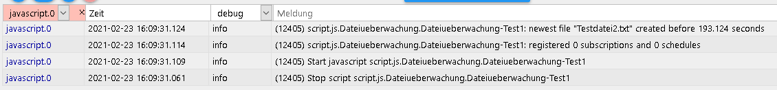

                    Geil, danke! Ich habs zum testen mal mit nem Lokalen Ordner auf dem Server ausgeführt. Den Mount, kann ich dann später noch machen.
                    Die Ausgabe scheint korrekt zu sein. Jedenfalls wird korrekt erkannt, welches die neuste Datei ist.

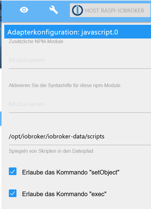

                                Im Javascript-Adapter "exec" erlauben!

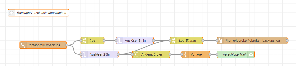

                                        @tomily Nun ich hätte mich hier nie 😉 eingemischt, aber nachdem ich ja weiß, dass Du bislang alles mit NodeRed gemacht hast, war ich etwas verwundert und vielleicht denkst Du ja auch über einen Systemwechsel nach.
                                        Außerdem hat hier @ente34 Dir schon viel geholfen und Arbeit reingesteckt und das gebietet schon der Respekt, dass ich mich da nicht einmische.
                                        Als ich dann gestern diesen Thread hier entdeckt habe, habe ich mir Deine Anfordeung mal als Herausforderung gestellt und mal einen kleinen Flow gebastelt - wobei ich nicht im Detail weiß, ob das Deinen Bedürfnissen entspricht.
                                        Hier mal nur der Flow mit ein paar Erklärungen:
                                        Ich habe der Einfachheit einfach mal angenommen, dass nur ein Backup in ein Verzeichnis schreibt und deshalb nur dieser Task etwas an dem Verzeichnis ändert. Ich habe deshalb mal als Beispiel das iobroker backup genommen.
                                        1. Mit der Watch-Node beobachte ich also das "/opt/iobroker/backups" Verzeichnis - welche Änderungen sind mir wurscht - weil ich davon ausgehe, dass das nur der backitup-Adapter ist, der da was verändert.
                                        2. Findet eine Aktivität statt läuft z. Bsp der obere Ast los und schreibt einen Eintrag über ein erfolgreiches Backup in die Logdatei .
                                        3. Gleichzeitig wird der Trigger im unteren Ast getriggert, der solange nichts verschickt, solange 25 Stunden keine neue Nachricht (also Aktivität) stattfindet.
                                        4. Findet keine Aktivität statt schreibt er eine negativen Logeintrag und schickt Dir eine Mail

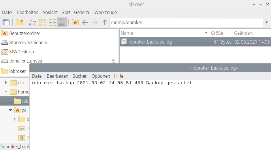

                                        Die Logdatei in der diese Aktivität überwacht wird schaut dann einfach so aus:

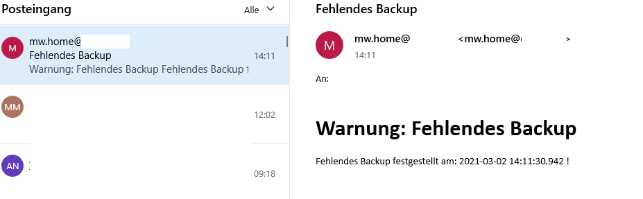

                                        und die Mail im Fehlerfall würde dann so aussehen:
                                        und dann kannst Du ja wieder mit Deinem anderen Projekt mehrere Logdateien zu überwachen ggf. fortfahren. 😉 😉 😉

                                                       "fromt": "bool",
                                                       "to": "fehlendes Backup",
                                                       "tot": "str"
                                                       "t": "set",
                                                       "p": "payload",
                                                       "pt": "msg",
                                                       "to": "'iobroker.backup\\t' & $moment($now()).locale(\"de\").tz('Europe/Berlin').format('YYYY-MM-DD HH:mm:ss.SSS') & '\\t' & payload\t",
                                                       "tot": "jsonata"
                                               "action": "",
                                               "property": "",
                                               "from": "",
                                               "to": "",
                                               "reg": false,
                                               "x": 3170,
                                               "y": 3440,
                                               "wires": [
                                                       "14218c4a.ef2f44"
                                               "id": "14218c4a.ef2f44",
                                               "type": "file",
                                               "z": "6e170384.60c96c",
                                               "name": "",
                                               "filename": "/home/iobroker/iobroker_backups.log",
                                               "appendNewline": true,
                                               "createDir": false,
                                               "overwriteFile": "false",
                                               "encoding": "none",
                                               "x": 3450,
                                               "y": 3440,
                                               "wires": [
                                               "id": "9e3e44a3.7826a8",
                                               "type": "e-mail",
                                               "server": "",
                                               "port": "465",
                                               "secure": true,
                                               "tls": true,
                                               "name": "",
                                               "dname": "verschicke Mail",
                                               "x": 3380,
                                               "y": 3500,
                                               "wires": []
                                               "id": "3556f13.927030e",
                                               "type": "change",
                                               "name": "",
                                               "rules": [
                                                       "t": "set",
                                                       "p": "topic",
                                                       "pt": "msg",
                                                       "to": "Fehlendes Backup",
                                                       "tot": "str"
                                                       "t": "set",
                                                       "p": "payload",
                                                       "pt": "msg",
                                                       "to": "'Fehlendes Backup festgestellt am: ' & $moment($now()).locale(\"de\").tz('Europe/Berlin').format('YYYY-MM-DD HH:mm:ss.SSS')",
                                                       "tot": "jsonata"
                                               "action": "",
                                               "property": "",
                                               "from": "",
                                               "to": "",
                                               "reg": false,
                                               "x": 3020,
                                               "y": 3500,
                                               "wires": [
                                                       "25921972.cd66c6"
                                               "id": "25921972.cd66c6",
                                               "type": "template",
                                               "name": "",
                                               "field": "payload",
                                               "fieldType": "msg",
                                               "format": "handlebars",
                                               "syntax": "mustache",
                                               "template": "<h1>Warnung: Fehlendes Backup</h1>\n\n{{payload}} !",
                                               "output": "str",
                                               "x": 3210,
                                               "y": 3500,
                                               "wires": [
                                                       "9e3e44a3.7826a8"
                                               "id": "5048baed.cf7704",
                                               "type": "trigger",
                                               "name": "",
                                               "op1": "",
                                               "op2": "",
                                               "op1type": "pay",
                                               "op2type": "nul",
                                               "duration": "3",
                                               "extend": true,
                                               "overrideDelay": false,
                                               "units": "min",
                                               "reset": "",
                                               "bytopic": "all",
                                               "topic": "topic",
                                               "outputs": 1,
                                               "x": 2950,
                                               "y": 3440,
                                               "wires": [
                                                       "db949d4b.5a23d"
                                        • AlCalzone
                                          Wenn es wirklich nur um neue Dateien (neuer Name, nicht überschrieben) geht, kann man im JS Skript auch lediglich mtime des Verzeichnisses prüfen und muss nicht erst alle Dateien enumerieren und deren Zeitstempel prüfen.
                                          T M 2 Replies Last reply Reply Quote 0

                                            Ich habe das letzte Script noch etwas für mich angepasst und nun tut es EXAKT das was ich mir vorgestellt habe... Juhuuu 🙂
                                            Danke auch an @mickym. Es ist immer interessant mehrere Wege zu testen. Somit lerne ich beide Systeme. Werde den NodeRed-Flow morgen früh gleich mal ausprobieren. Einfach aus Neugierde.
                                            Ich mache viel mit NodeRed. In dem Fall wollte ich das Backup-Prüfscript aber absichtlich in einem anderen System betreiben. Es macht nie Sinn eine Datensicherung vom gleichen System zu prüfen, das es auch erstellt.
                                            Spinnt das System, erhält man gar keine Infos mehr. Deshalb arbeite ich mit mehreren Instanzen und Servern.
                                            Ich prüfe somit mehrere Verzeichnisse auf neue Sicherungen ab. Ganz egal, wie diese erstellt wurden. Manche kommen vom ioBroker direkt. Manche liefert das ESXi-Serverbackup und manche kopiere ich von Hand rein und werde somit nach einer Gewissen Zeit erinnert es wieder zu tun 🙂
                                            Das einzige, das nicht funktioniert ist, wenn die Sicherungen in Unterverzeichnissen liegen. Das wäre dann die nächste Hürde 🙂
