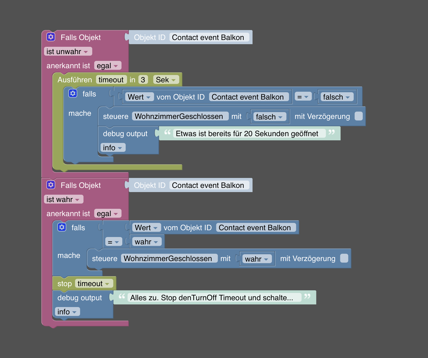

      ich habe ein DP "WohnzimmerGeschlossen" der mit einem Blockly Skript auf True oder False gesetzt werden kann. Wenn das Fenster im Wohnzimmer zu ist, dann soll er auf True gesetzt werden und wenn das Fenster offen ist auf False. Das hat auch bis vorgestern funktioniert. Jetzt tut sich nichts.
      Das Skript habe ich 1:1 fürs Bad erstellt was auch sehr gut funktioniert.
      Kann einer mir weiterhelfen, warum der DP sich nicht ändert, egal ob das Fenster auf oder zu ist?

        Homoran Global Moderator Administrators @Masterg 23 last edited by
        @masterg-23 sagte in Blockly ändert DP nicht:
        Was hast du denn seit vorgestern verändert?
        Von selbst passiert so etwas eigentlich nie
        Hast du mal nachgesehen ob die Trigger über haupt arbeiten, indem du das mit debug-Blöcken prüfst

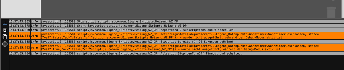

              @homoran ich bekomme folgende Warnungen:
                @masterg-23
                Da steht es doch ganz deutlich, was du verändert hast!
                wenn du das jetzt als Text in code-Tags gepostet hättest, hätte ich dir auch deinen Fehler zeigen können

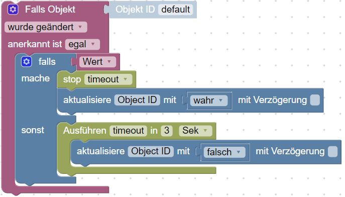

                  paul53 @Masterg 23 last edited by paul53
                  @masterg-23 sagte: folgende Warnungen:
                  Schalte rechts oben den Debug-Modus aus!
                  Verwende keine zwei Trigger auf den gleichen Datenpunkt (Verschwendung von Ressourcen). Besser so:
                  Masterg 23 1 Reply Last reply Reply Quote 1
                  • Masterg 23
                    Masterg 23 @paul53 last edited by Masterg 23
                    @paul53 Omg so einfach kann es manchmal sein. Ich wusste nicht, dass im Debug Modus die Skripte nicht ausgeführt werden. Wieder was dazu gelernt. Darauf wäre ich alleine nie im Leben gekommen.
