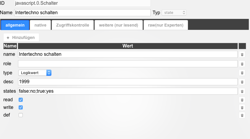

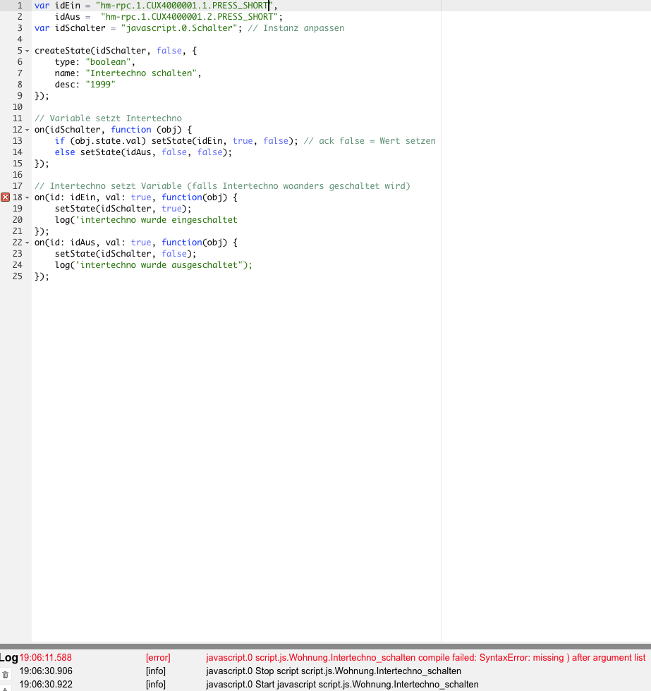

                              Ich habe jetzt das Script angelegt.
                              Es wird dieses rote Kreuz angezeigt und die Meldung kommt.
                              Ein Objekt habe ich auch angelegt.
                              Wenn ich ein Bulb on/off Widget in Vis erstelle und da Javascript.0.Schalter auswähle wird der Status im Objekt auch geändert.
                              Nur die Steckdose schaltet nicht.

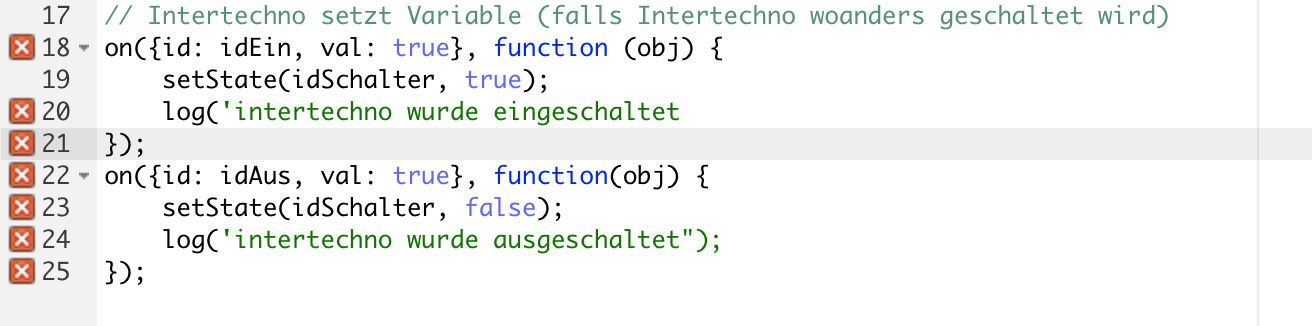

                                > on(****{****id: idEin, val: true****}****, function (obj) {
                                  jensus11 last edited by
                                  jetzt sieht es so aus.
                                    So jetzt klappt es. Echt klasse! Danke dafür.

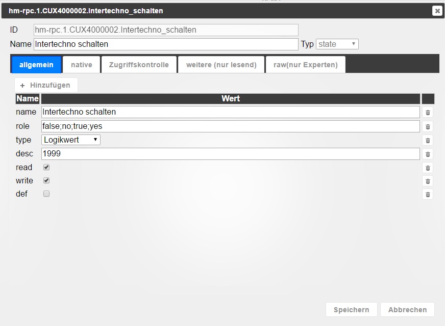

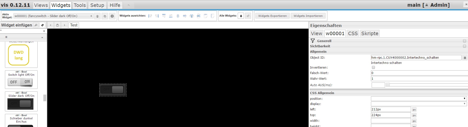

                                      schubi82 last edited by
                                      vorweg, ich kenne mich nicht wirklich mit Skripten aus, ist auch mein erster Versuch in VIS etwas zu realisieren. Habe aber versucht es wie hier erläutert zu übernehmen. Leider passiert nichts, wenn ich auf den Schalter drücke. Ein Objekt habe ich angelegt und im Widget auch ausgewählt…
                                      Hier der Inhalt meines Skripts:
                                      var idEin = "hm-rpc.1.CUX4000002.1.PRESS_SHORT",
                                          idAus =  "hm-rpc.1.CUX4000002.2.PRESS_SHORT";
                                      var idSchalter = "hm-rpc.1.CUX4000002.Intertechno_schalten"; // Instanz anpassen
                                      createState(idSchalter, false, {
                                          type: "boolean",
                                          name: "Intertechno schalten",
                                          desc: "1999"
                                      // Variable setzt Intertechno
                                      on(idSchalter, function (obj) {
                                          if (obj.state.val) setState(idEin, true, false); // ack false = Wert setzen
                                          else setState(idAus, false, false);
                                      // Intertechno setzt Variable (falls Intertechno woanders geschaltet wird)
                                      on(idEin, val= true, function (obj) {
                                          setState(idSchalter, true);
                                          log("intertechno wurde eingeschaltet");
                                      on(idAus, val= true, function(obj) {
                                          setState(idSchalter, false);
                                          log("intertechno wurde ausgeschaltet");
                                      Im Anhang noch die Screenshots. Was mache ich falsch? Über Homematic kann ich die Dosen schalten.
                                      Viele Grüße
                                      geändert: Code in Code-Tags; Homoran (Mod)
                                      • Y
                                        ykuendig last edited by
                                        Warum hast Du die dritte Zeile verändert? Gem. Muster war das doch ein 'lokaler' Datenpunkt im JavaScript Adapter.
                                        Und heissen Deine PRESS_SHORT Ziele zufällig gleich wie die des Kollegen weiter oben?
                                          Ja, die PRESS_SHORT-Adresse ist gleich 🙂
                                          Ich dachte in die dritte Zeile muss die Adresse rein, wo ich das Objekt erstellt habe!? Und das hab ich unter hm-rpc-1 gemacht… Aber wenn ich Dich richtig verstehe, muss das gar nicht darunter, sondern unter dem JavaScrip Adapter, den ich gar nicht installiert habe, erstellt werden!? Dann ist das wohl der Fehler, ich habe das Skript einfach nur im Widget unter "Skripte" eingetragen.
                                          Brauch ich den Javascript/Coffescript Engine-Adapter?
