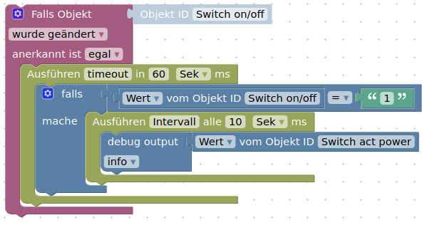

      habe folgendes Blockly erstellt, welches auch soweit funktioniert.
      Schalte ich aber die Steckdose aus, wobei die falls-Bedingung dann nicht mehr erfüllt ist, gibt der Debug-Teil mir immer noch alle 10 Sekunden den Wert aus. Wo ist hier mein Denkfehler?
      Viele Grüße
      Kymchy

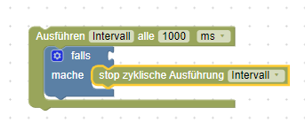

        @kymchy du musst im interval block eine bedingung für" interval stop" baustein einbauen - sonst läuft das interval einfach weiter und interval stop in die bedingung setzen

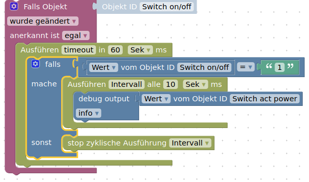

          Ah, OK, vielen Dank, also so:

            wobei dein Switch sicher nicht auf einen Text reagieren würde
            Ist das ein 0/1 also bool? Dann einen Logikbaustein wahr/falsch
            Ist das eine 0/1 als Zahl, dann bitte einen Mathebaustein

              Ist das eine 0/1 als Zahl, dann bitte einen Mathebausteinein weiteres Problem ist, dass dein Intervall innerhalb von 60 Sekunden 6x Ausführt bevor das Intervall gestoppt werden kann.
              Außerdem wird das Intervall bei switch =1 mehrfach gestartet
                Kymchy @Homoran last edited by
                Also bool isses nicht, habe ich probiert, keine Reaktion. So wie es jetzt ist, reagiert es auf o oder 1, je nachdem, was ich einsetzte.

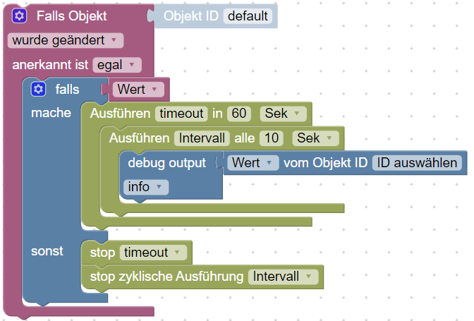

                  @kymchy nein - der stopp und die abfrage muss IM interval sein

                      @kymchy habe ich doch gepostet https://forum.iobroker.net/post/586423
                      im interval ist die abfrage der bedingung, wann das interval stoppen soll

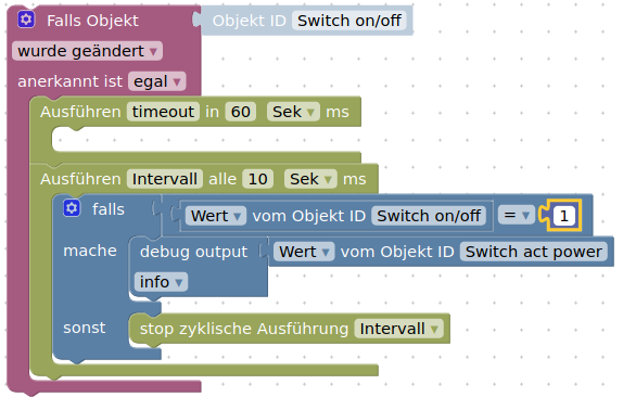

                        so habe ich es jetzt:
                        Aber das mit dem Timeout ist so wohl falsch...
                        Das soll eigentlich nur dafür da sein, dass es ne best. Zeit wartet, bevor es loslegt, aber ein Delay habe ich nicht gefunden.

                          @kymchy jetzt sieht es besser aus
                          so kann das interval stoppen
                          ein timeout verzögert etwas - denke, das brauchst du hier nicht

                              Homoran Global Moderator Administrators @Kymchy last edited by
                              @kymchy sagte in Skript läuft ungewollt weiter:
                              doch, ich brauche unbedingt ein Delay. Ohne geht das nicht.
                              dann muss das Intervall wieder da hinein!
                              Am Besten erklärst du mal genau was du willst.
                              Dann kann mir dir dabei auch helfen

                                Dann sollte das timeout auch gestoppt werden....
                                Was ist wenn sich innerhalb des timeout Dein Switch "geändert" hat, dann laufen schon zwei timeout.
