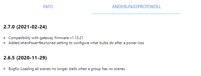

                          • Lashandan
                            Lashandan last edited by Lashandan
                            @alcalzone Ich wollte die Version 2.7.0 installieren und testen.
                            Ich kann im Änderungsprotokoll des Adapters auch die Version 2.7.0 sehen allerdings nicht installieren.
                            Was mache ich falsch?
                              Thomas Braun Most Active @Lashandan last edited by
                              @aaron-körtge
                              Diese Version ist über das Latest/Beta-Repositroy verfügbar.
