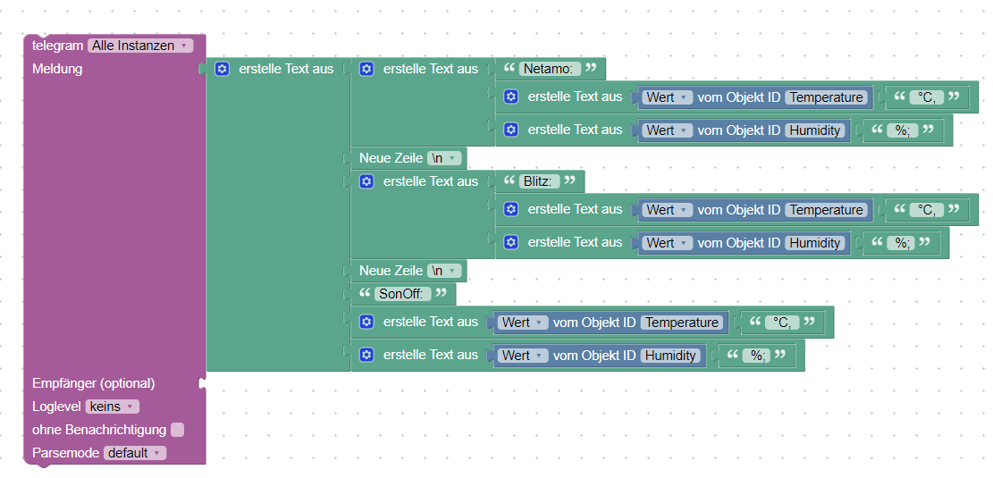

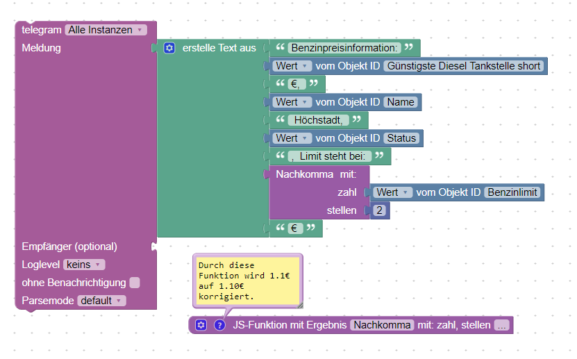

      1. Blocklyscript --> Ausgabe erscheint bei Telegramm

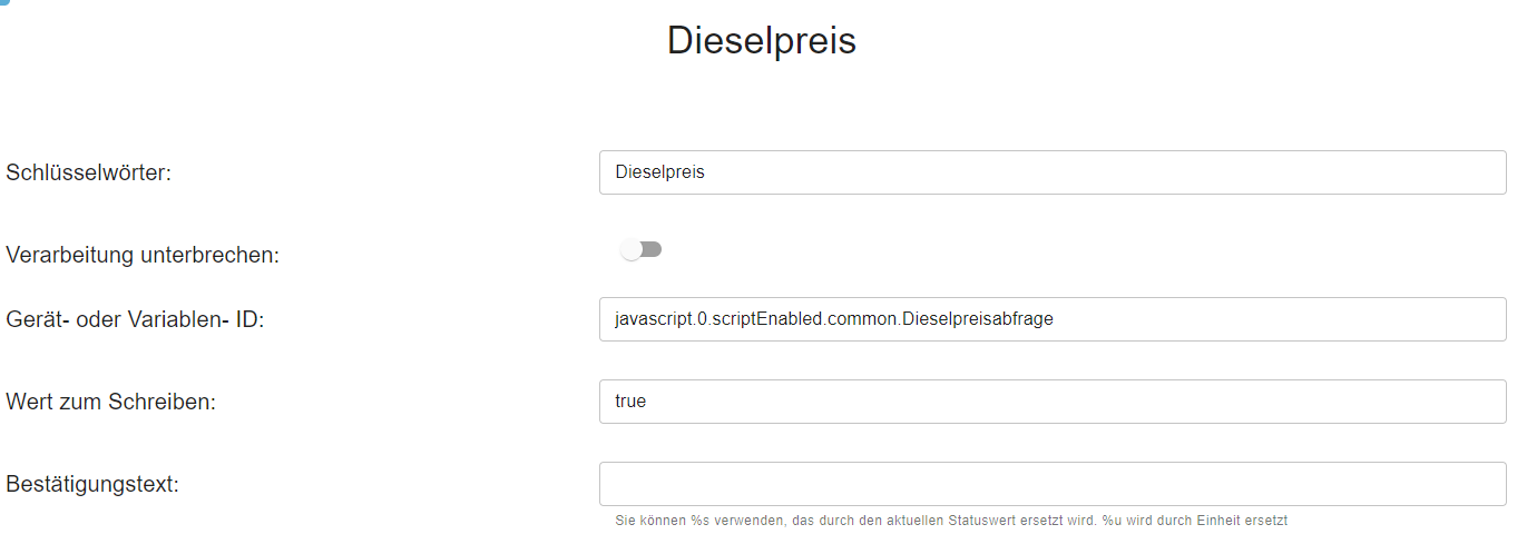

      Die Scripte ohne Trigger steuere ich über text2command an
      z.B.
      htrecksler crunchip 2 Replies Last reply Reply Quote 0

                smarteshome2020 @htrecksler last edited by
                @htrecksler Danke. hast du eine Idee wie ich bei dem JS Skript einen Trigger davor baue?
                Ich habe es wie im Link erklärt implementiert und das lief bisher eigentlich ganz gut.
                Telegramm Menues
