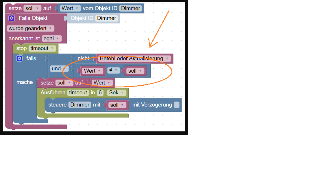

      Ich habe jetzt ein Blockly-Skript gebastelt: wenn der Dimmer sich ändert (ein Kommando wurde gegeben) startet der Time-Out, wenn der Dimmer nach 5 Sekunden noch immer den gleichen Wert hat, soll noch mal der vorherigen Wert gesteuert werden.
      Würde das so klappen? Oder gibt es da bessere Lösungen? Schon im Voraus vielen Dank für die Unterstützung.

      • BananaJoe
        BananaJoe Most Active @Johan2009 last edited by

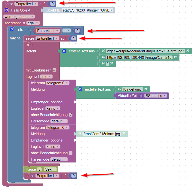

        @johan2009
        Also ob die Prüflogik so hinhaut musst du testen.
        Was du aber brauchst ist ein - so nenne ich das - Entpreller.
        Grund ist das du auf einen Datenpunkt getriggert bist den du ggf. dann selbst manipulierst - wodurch du sofort wieder dein eigenes Skript antriggerst was den Datenpunt dann ansteuert - wodurch du sofort wieder dein eigenes Skript antriggerst, was den ....
        Ist schon ein paar mal passiert, das Stoppen des JavaScript Adapters in der Shell half dann ...
        Hier mal ein Beispiel was ich meine:
        Meine Türklingel "prellte" auch so das einmal Klingeln gleich mehrere Bilder/Nachrichten auslöste. Mit dieser -hier 3 Sekunden Pause - war das Problem gelöst. Bei dir würde ich den Wert auf einen Setzen nachdem die Rollos sicher in der Endposition sind.

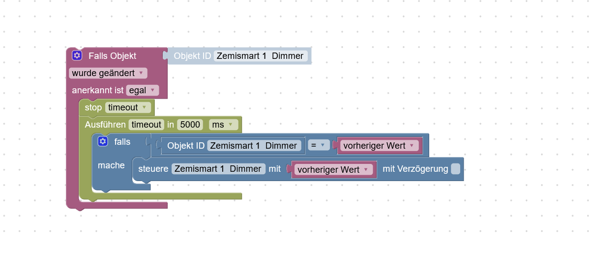

          • Johan2009
            Johan2009 @Asgothian last edited by
            @BananaJoe @Asgothian
            Zunächst einmal vielen Dank fürs Mitdenken!

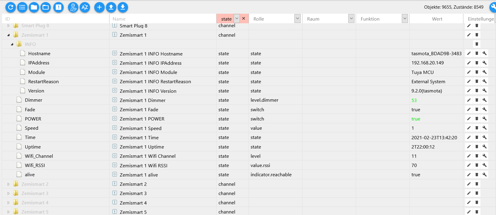

            Der Datenpunkt 'Dimmer' zeigt die aktuelle Position des Rollo. Wenn ich mein Rollo steuern möchte, muss ich auch den Wert des Dimmers ändern.

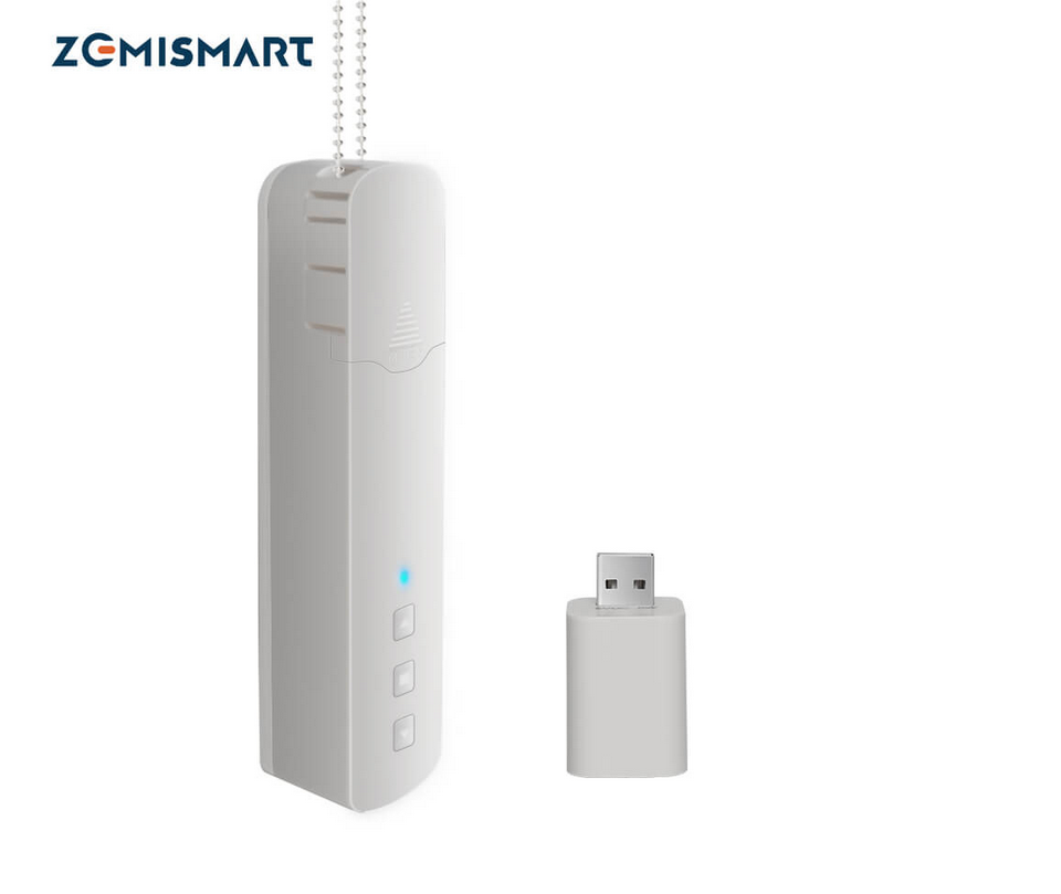

            Eigentlich weiß ich auch nicht genau wie das mit den Rollos funktioniert. Wie gesagt gibt es einen Motor und einen USB-Dongle. Die Dongles befinden sich im Moment auch im Wohnzimmer und steuern den Rollomotor mittels eines Bluetoothsignals. Weil ich beim Datenpunkt 'Dimmer' den Fortschritt sehen kann, muss das Rollo dem Dongle auch wieder eine Rückmeldung geben.
            Wenn der Befehl durchkommt, wird der Wert tatsächlich grün zusammen mit dem Datenpunkt 'Power'. Wenn das Rollo dann hoch- oder runterfährt, kann blinken die Datenpunkte immer wieder grün und kann man den Fortschritt sehen.
            Wenn der Befehl nicht durchkommt, blinken die Datenpunkte 'Dimmer' und 'Power' einmal grün und dann passiert nichts. Beim zweiten Mal eintragen geht es immer.
            Ich habe auch einen Screenshot von den Datenpunkten und ein Foto vom Zemismart Shutter mit Dongle hinzugefügt.
            Johan

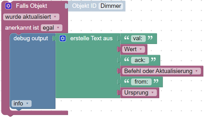

                            paul53 @Johan2009 last edited by

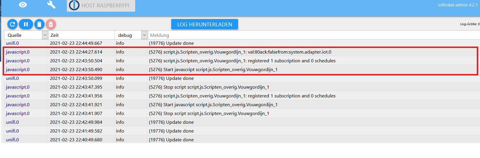

                            @johan2009

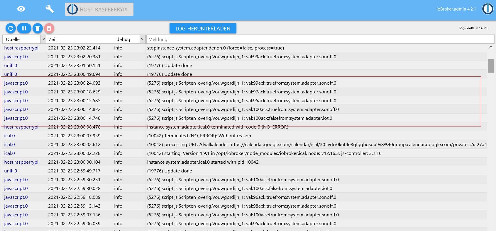

                            Was liefert das Log aus folgendem Blockly, wenn das Kommando nicht im Rollo ankommt?
                            Johan2009 1 Reply Last reply Reply Quote 0
                            • Johan2009
                              Johan2009 @paul53 last edited by Johan2009
                              @paul53 Hier das Ergebnis:
                              Und das steht im Log, wenn es beim zweiten Mal schon geht: Von 100% -> 80%
                                @johan2009 sagte: Hier das Ergebnis:
                                ack:false
                                Wenn das der letzte Log-Eintrag aus dem Script ist, muss der Wert 80 im Tab "Objekte" rot sein.
                                Der Trigger ist auf "wurde aktualisiert" gestellt?

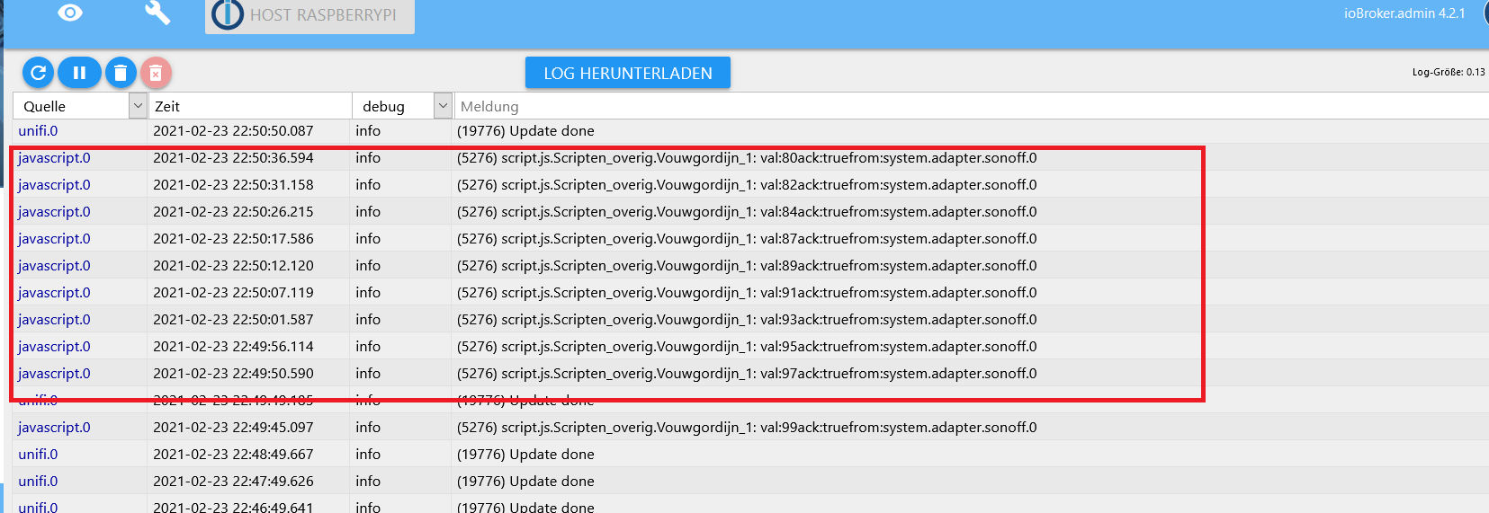

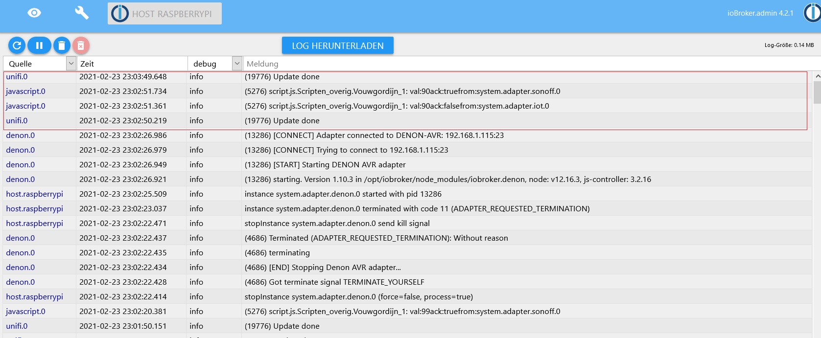

                                  @paul53 Der Trigger ist auf "wurde aktualisiert" gestellt?
                                  Nein, das habe ich vergessen! Ich versuche nochmal!
                                  Nein, der Wert blinkt kurz grün, ist dann wieder schwarz und es passiert nichts.
                                  Hier die Log-Einträge, jetzt mit Trigger auf 'wurde aktualisiert'.
                                  Wenn das Kommando ankommt:
                                  Wenn das Kommando nicht ankommt:

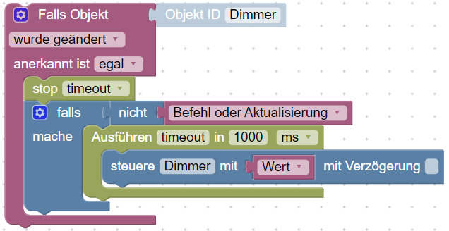

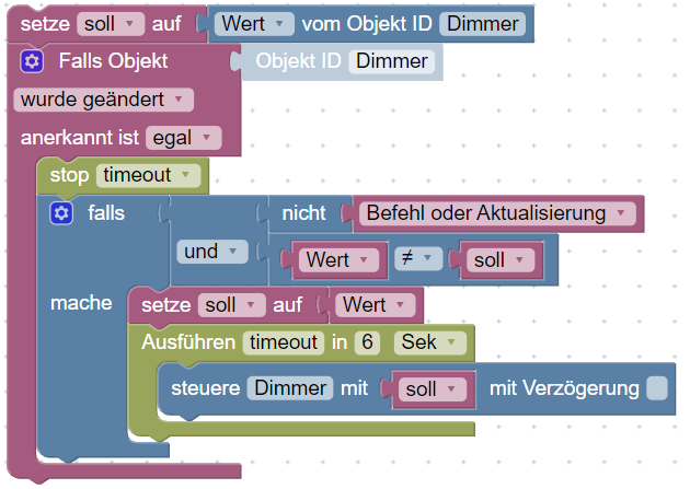

                                    @johan2009 sagte: Wenn das Kommando ankommt:
                                    Dann versuche mal eine Wiederholung nach 1 s, wenn sich der Wert nicht ändert (Trigger "wurde geändert").
                                    • Johan2009
                                      @paul53 Danke für den Script! Die gute Nachricht: die Befehle kommen sofort durch! Die schlechte Nachricht: der Dimmer wird dauernd aktualisiert, auch wenn die Endposition erreicht ist. Es stoppt erst, wenn ich den Script stoppe.

                                        paul53 @Johan2009 last edited by paul53
                                        @johan2009 sagte: der Dimmer wird dauernd aktualisiert, auch wenn die Endposition erreicht ist.
                                        Offenbar eine Trigger-Schleife. Ich denke drüber nach.

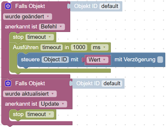

                                          @johan2009 sagte: Hättest du noch eine Idee, wie das im Script gelöst werden kann?

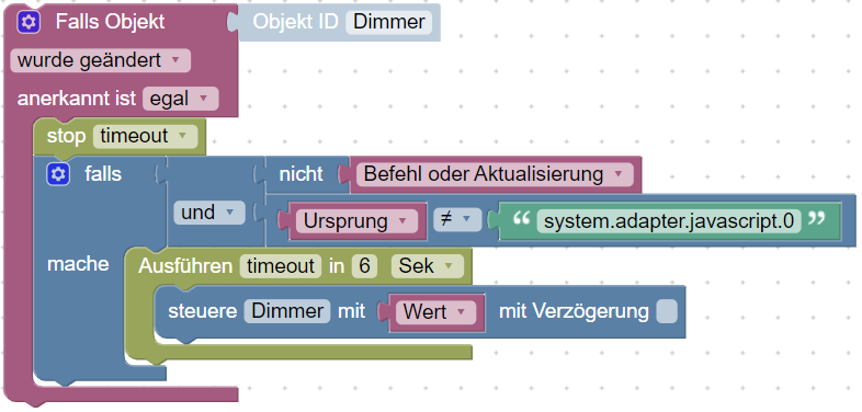

                                          Versuche es mal so:
                                          Oder so:
                                          • Johan2009

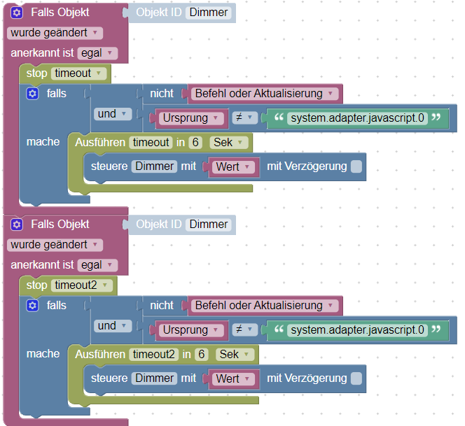

                                            @paul53 Jaaaaa! Es funktioniert! Habe jetzt 5 Mal ohne Probleme das Rollo hoch- und runtergefahren. Nochmals vielen Dank fürs Mitdenken und die Geduld!
                                            Ich habe noch eine letzte Frage. Ich habe den Script jetzt mit einem Rollo getestet, habe aber 5 Rollos und dann auch 5 Mal den Datenpunkt 'Dimmer'.
                                            Kann ich alle Rollos in einen Script packen oder soll ich 5 unterschiedliche Scripts machen? Wenn es in einem Script geht, könntest du mir dann auch zeigen wie das geht?
