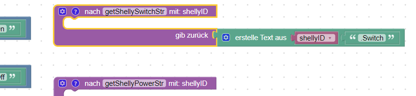

      seit kurzer Zeit kann ich meine scripts aus der Ferne nicht mehr bearbeiten da das compile einen Fehler ausgibt. Der Fehler wird offenbar ausgelöst, wenn ein globales blockly script aufgerufen wird. Für die immer wiederkehrenden Funktion habe ich diese Global angelegt und rufe sie aus dem einzelnen Blockly Skript mit einer kurzen Java Funktion auf.

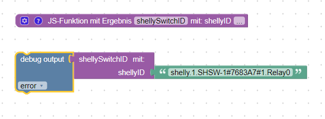

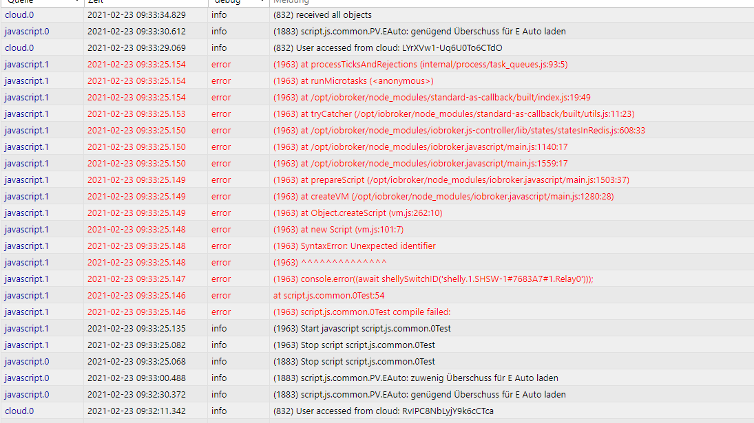

      Wenn ich nun so eine Funktion in ein Skript einbaue und das über die Cloud verändere kommt folgender Fehler:
      Das zugehörige skript schaut so aus:

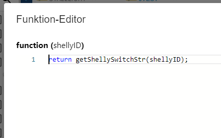

      Javascript in der Funktion:
      globale Funktion:
      Für das Rückgeben des Strings schaut das natürlich komplett überzogen aus. Die Logik dahinter ist aber, dass ich am Anfang des Skripts einfach einen ShellyID als Variable hinterlegen und dann alle Shelly Möglichkeiten so nutzen kann (Schalten, Status, Energieverbrauch ...). Der Vorteil ist schlicht, dass ich wenn sich bei den Shelly was ändert ich nur die Globale Funktion anpassen muss.
      Das funktioniert auch alles blendend ... ausser ich ändere was aus der Ferne über die Cloud - dann kommt der compile Fehler - sobald ich wieder lokal bin kann ich das speichern und es läuft ganz normal.
