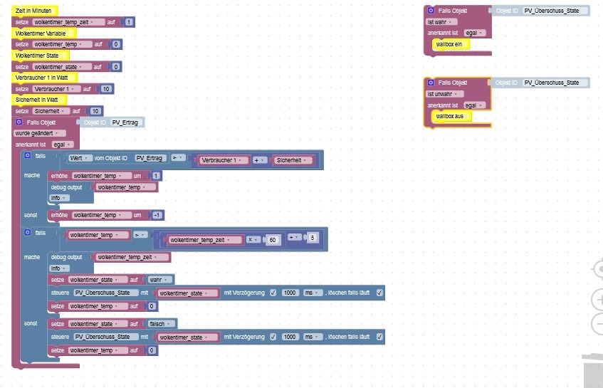

      Also muss ich so etwas wie eine Solarprognose umsetzen, die meinen Ertrag monitort und erkennt, ob dieser stabil bleibt oder wegen dauernd wechselnder Wolken nicht stabil ist.
      Mein Ansatz prüft zum einen, ob eine bestimmte "Sonnenzeit" herrscht. dazu werden Ertragswerte über dem Grenzwert (etwas gewichtet) mit 1 und unter dem Grenzwert mit 0 gezählt und daraus %-Sonnenzeit im Beobachtungszeitraum berechnet.
      Das klappt ebenfalls schon ganz gut.

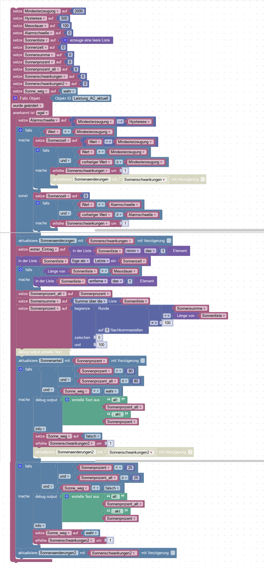

      Zusätzlich möchte ich einen Wert haben, der nach Unterschreiten der unteren Grenze der Sonnenzeit, vor dem Wiedereinschalten eine Prognose gibt, ob sich das lohnt.
      Dazu prüft das Programm die Anzahl an Überschreitungen des Schwellwertes + die Anzahl an Unterschreitungen von (Schwellwert-Hysterese)
      Da muss ich noch irgendwie ein Intervall unterbringen um das auf eine gewisse Zeiteinheit zu normieren.

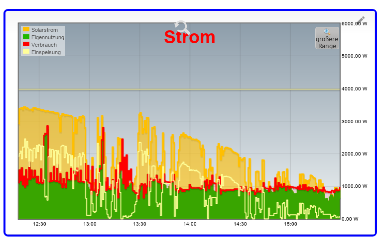

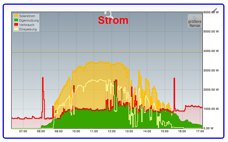

              So sah das heute aus:
              gezoomt:
              so gegen 14:30 hätte ich abgestellt
              Wenn eine Automatik schon um 13:00 abgestellt hätte, hätte sie danach nicht mehr anschalten sollen

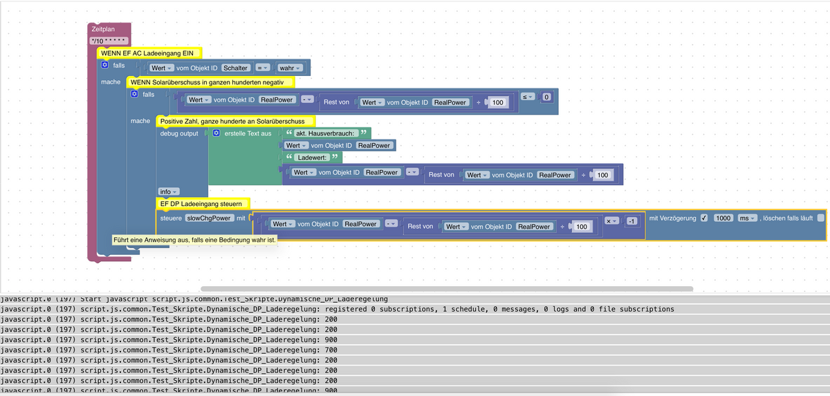

                  @homoran da ich ja in absehbarer zeit das selbe problem habe habe ich mich auch schon mal dran gemacht ein blockly zu entwerfen, ist aber noch im anfangsstadium, dies ist meine rangehensweise mit wolkentimer.
                  Mal schaun ob ich das so hinbringe, vor haben würde ich.
                  wenn 10 minuten andauernder sonnenschein ist dann sollte der verbraucher einschalten, ist dies in 10 minuten nicht gegeben dann bleibt sie aus und probiert es die nächsten 10 minuten wieder,
                  aktuell sind die ganzen variablen kleiner gestellt wegen test. 10 minuten sollte schon klappen, man könnte ja dies dann auch auf 20 minuten oder noch länger einstellen.
                  Wie gesagt ist nur ein Testscript und total am Anfang, nicht verwendbar für Live.

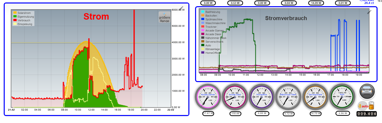

                    Vor ein paar Tagen hatte ich meine erste PWM Steuerung laufen - da ging es bis 14A hoch
                    War schön effektiv:
