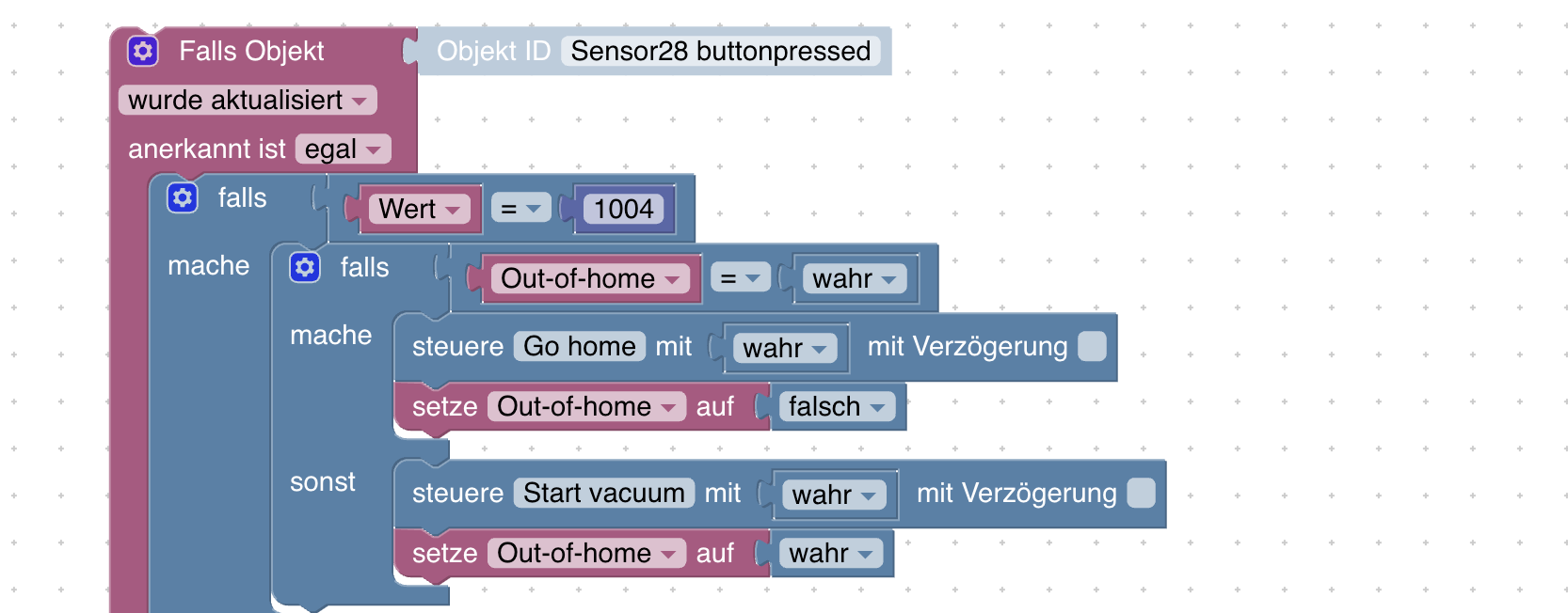

      Liebe Community,
      ich möchte gerne meinem Xiaomi Button mit dem selben Trigger zwei Funktionen zuweisen.
      Folgendes soll passieren: Wenn ich den Knopf zum ersten mal drücke, soll der Saugroboter losfahren. Sofern ich den Knopf erneut betätige, soll er zu seinem Dock zurückkehren. Sofern ich erneut den Knopf betätige, soll er wieder losfahren ... und so weiter.
      Hier mein aktuelles und wohl fehlerhaftes Blockly
      Vielen Dank für eure Hilfe!
      M N 2 Replies Last reply Reply Quote 0
        MCU @janhp last edited by MCU
        @janhp Welche Werte entstehen denn durch Drücken vom Button? Nur 1004?. Dann brauchst du ihn nicht abfragen.
        Wer setzt die Variable Out-of-home am Anfang im Script oder von einem anderen Script (im gleichen Blockly), was man hier nicht sieht?
          janhp @MCU last edited by
          @mcu ne er hat verschiedene push funktionen (long press, doppelt, einzeln etc.). setze ich bisher gar nicht. wie sollte ein funktionierendes skript aussehen? danke 🙂
            @janhp Du musst die Variable Out-of-home vor dem Trigger setzen: auf false, da du ja zuHause bist.
            Am Anfang ist out-of-home:false, Taste drücken -> Start vacuum -> Out-of-Home:true , Taste drücken-> Go Home -> out-of-home: false usw.

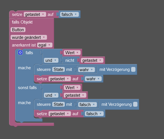

              Nordischerjung @janhp last edited by
              @janhp
              du musst nur deine Zahl als Trigger nehmen. Welchen Wert hat der DP beim loslassen?
              827
              402
