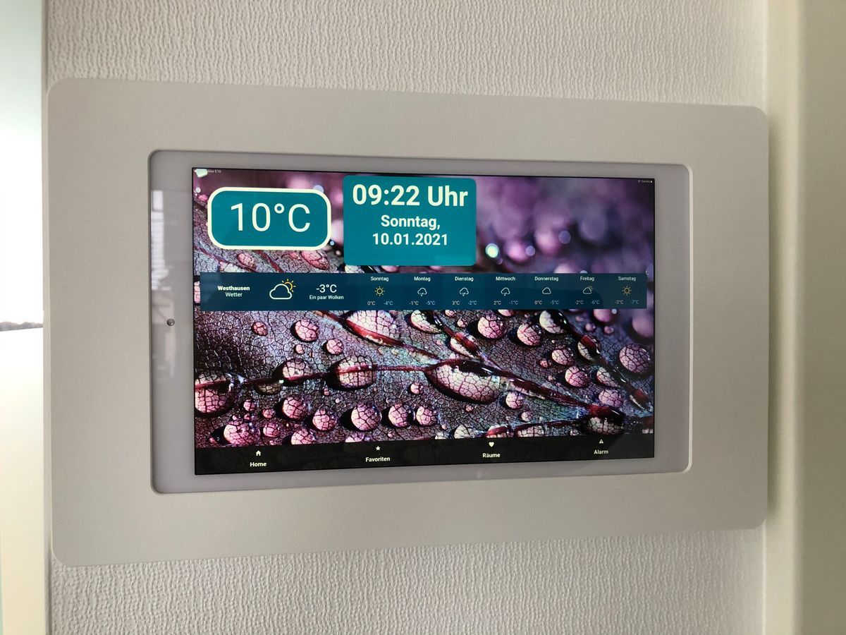

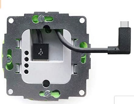

            @ulli-0 Moin, ich hab dieses UP Netzteil genommen für das Fire-HD.
            Vorsicht - Preisschock 😁
            R B 2 Replies Last reply Reply Quote 0

                    bob der 1. @frankthegreat last edited by bob der 1.
                    @frankthegreat sagte in USB-C Netzteil komplett in Wand verschwinden lassen:
                    Die hatte ich gar nicht auf dem Schirm😎....sowas geht auch aber iat eben bissi bastelei.
                    https://www.makershop.de/module/step-downup/mini-netzteil-5v/
                    Ich bin eben rabiat was das betrifft.....Loch in wand so das alles reinpasst.Oder baust die gleich das Tab in die wand das es flächenbündig ist
                    frankthegreat 1 Reply Last reply Reply Quote 0
