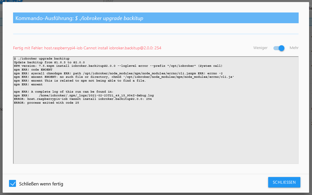

      ich habe aktuell das Problem, dass ich keine Adapter mehr aktualisieren kann. Jedes mal erhalte ich die beigefügte Meldung.
      Zu meiner Schande muss ich gestehen, dass ich auch keine Ahnung von Linux habe und alles über "Internetanleitungen" eingerichtet und installiert habe.
      Bis vor 1 oder 2 Wochen hat aber noch alles korrekt funktioniert.
      Ich habe zwischenzeitlich auch schon dieses Repair-Tool verwendet, aber keine Besserung.
      So wie ich es verstanden habe, scheine ich ein Berechtigungsproblem zu haben.
      Könnt Ihr mir bitte weiterhelfen?
      Schon mal vielen Dank und schicke Grüße.

        @soti wie kommst du an diese NPM Version?
        Bitte ein Downgrade auf NPM 6 machen!

          @soti Da scheint mir aber auch node selber nicht sauber installiert zu sein.
          Lies das HowTo wie man unter Debian sauber node installiert.

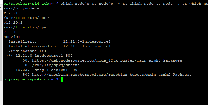

                      @thomas-braun Ich habe gesehen, dass mein node und npm im falschen verzeichnis sind:
                      an Stelle von /usr/bin/node bzw. /usr/bin/npm sind diese in "local"-Verzeichnissen.
                      Ich müsste sie also in ein anderes Verzeichnis verschieben.

                                Thomas Braun Most Active @Soti last edited by Thomas Braun
                                @soti Lass mal die Ausgabe des 'Tests' sehen.
                                Als Text...
