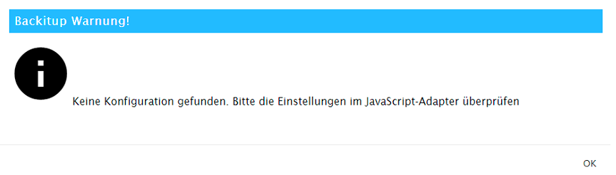

          Bei meinem BackItup kann ich Javascript nicht aktivieren, das kommt eine Fehlermeldung.

            Thomas Braun Most Active @19Homer73 last edited by
            @19homer73
            Eine geheime Fehlermeldung?
            1 1 Reply Last reply Reply Quote 0
            • 1
              19Homer73 @Thomas Braun last edited by
              @thomas-braun
              Nein, natürlich nicht geheim:
                Thomas Braun Most Active @19Homer73 last edited by Thomas Braun
                @19homer73

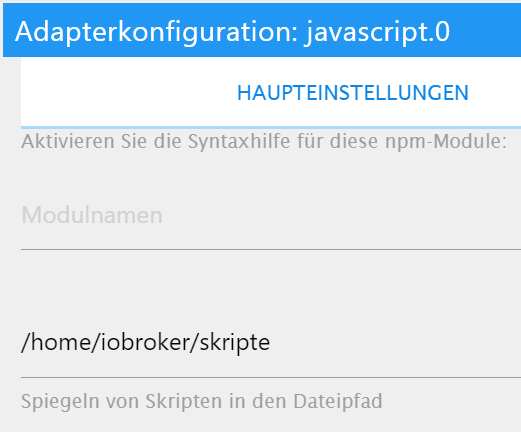

                Es muss in beiden Adaptern (Backitup und Javaskript) der Spiegel angegeben werden.
                Das Verzeichnis sollte sich dann auch am besten außerhalb von /opt/iobroker befinden. Bei mir liegt z. B. dafür ein Ordner in /home/iobroker
                Dr. Bakterius 1 2 Replies Last reply Reply Quote 0

                                • Gargano
                                  Gargano last edited by
                                  @thomas-braun sagte in [Geschlossen] Script nach Umbenennen verschwunden:
                                  Wer legt denn das Verzeichnis an ? Und Wann ? Ich selber oder der Javascript Adapter ?
                                  Ich habe den Pfad umgestellt auf /home/iobroker/iobroker-data/js-scripte sehe aber kein Verzeichnis im WinSCP
