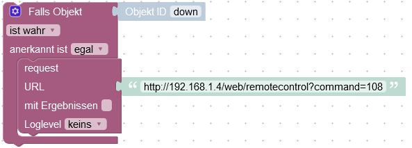

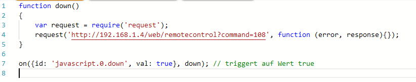

      ich möchte gern meinen enigma2-Receiver mit Http-Request-Befehlen steuern, z.B. mit
      http://192.168.1.4/web/remotecontrol?command=108
      für den Befehl "DOWN". Damit navigiere ich z.B. in der Programmliste.
      Ich hab's auch hinbekommen, mit Blockly
      oder auch als Javascript, down ist mein Datenpunkt, unter vis habe ich einen normalen Button damit verknüpft.
      oder einfach auch mit einem Http-Button unter vis.
      Die Ausführung des Befehls jedoch fühlt sich nicht flüssig an, ein schnelles Zappen ist leider nicht möglich, es werden Eingaben verschluckt.
