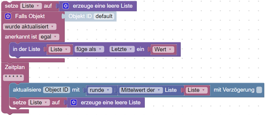

            paul53 @frank2604 last edited by
            @frank2604 sagte: Ich hatte das hier gefunden:
            Der gleitende Durchschnitt ist zu komplex und wird nicht benötigt, wenn jede Minute ein Mittelwert gebildet werden soll. Es geht recht einfach:

                      Zunächst einmal vielen Dank für die Idee mit dem Blockly-Skript. Das funktioniert schon mal prima. Mit 'Liste' hatte ich bisher noch nicht gearbeitet. Hatte keine Ahnung, was man damit anfangen kann 👍. Wenn ich das für alle DP machen möchte, müsste ich für jeden ein Skript anlegen, richtig?
