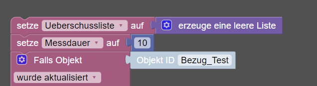

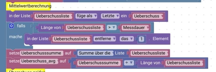

          @uwessmarthome das geht viel einfacher mit Listen
          die letzten beiden Zeilen können auch noch vereinfacht werden, da gibtes noch einenen nimm den Mittelwert block
          U lobomau 2 Replies Last reply Reply Quote 0
          • U
            UwesSmartHome @Homoran last edited by
            ja das habe ich am Anfang auch so gemacht, leider ist es von der Messdauer abhängig. Wie ist diese hier definiert? Da geing dann ja nur zeitabhängig.
            Bei meiner Lösung ist es zeitlich unabhängig und jerder neue Wert erzeugt auch gleich einen neuen Mittelwert. Bei deiner Lösung wird der Mittelwert nach der Messdauer ezeugt?
            Grüsse
              paul53 @UwesSmartHome last edited by
              @uwessmarthome sagte: von der Messdauer abhängig. Wie ist diese hier definiert?
              Wie man am Vergleich sieht: Anzahl der Werte in der Liste.
              @uwessmarthome sagte in Schieberegister für gleitenden Mittelwert Smartmeter:

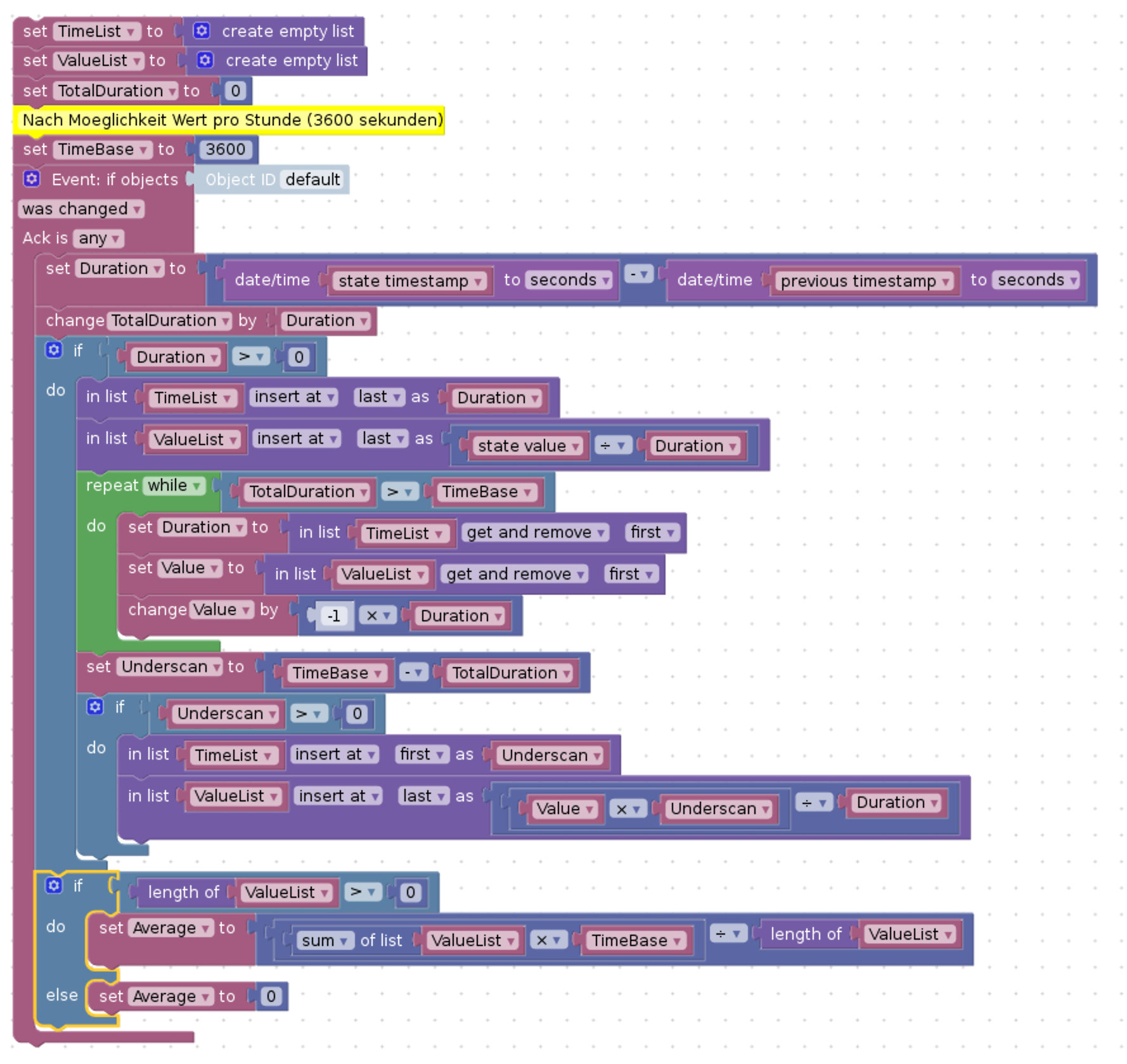

                • Asgothian
                  Asgothian Developer last edited by
                  Das ist sie nur wenn du sicher stellen kannst das dein Trigger in regelmässigen Abständen aktualisiert wird. Das ist aber nicht immer so. Bei unregelmässigen Triggern wird das Skript aber nur unwesentlich komplexer:
                  Das Beispiel berechnet den Durchschnitt über die letzte Stunde, wobei bei jeder Wertänderung neu berechnet wird, sprich wenn ein Wert über eine Stunde unverändert bleibt passt der Durchschnitt erst bei der nächsten Änderung. Ansonsten ist egal wie schnell die Wertänderungen herein kommen.
                  A.
                  U 1 Reply Last reply Reply Quote 0
                  • U
                    UwesSmartHome @Asgothian last edited by
                    @asgothian
                    Auch eine gute Lösung, danke für diesen guten Vorschlag.

                    • lobomau
                      lobomau @Homoran last edited by
                      @homoran sagte in Schieberegister für gleitenden Mittelwert Smartmeter:
                      die letzten beiden Zeilen können auch noch vereinfacht werden, da gibt es noch einenen nimm den Mittelwert block
                      Ich werde leider noch nicht ganz schlau mit dieser "Listenfunktion".
                      Wo mache ich einen Denkfehler. Bezug_Test ist einfach ein erstellter number Datenpunkt unter userdata.0., den ich manuell mit einer Zahl belegen kann. Ich dachte es würde nun eine Liste erstellt aus max. 10 Zahlen, wo immer die letzte Zahl neu dazu kommt und die erste gelöscht wird:

                      • Asgothian
                        Asgothian Developer @lobomau last edited by
                        @lobomau Du musst deine Liste schon initialisieren.
                        Am besten via den Baustein
                        Ansonsten weiss Blockly nicht das "Ueberschussliste" eine Liste sein soll.
                        A.

                        • lobomau
                          lobomau @Asgothian last edited by lobomau
                          Edit: habe es hinbekommen 👍
