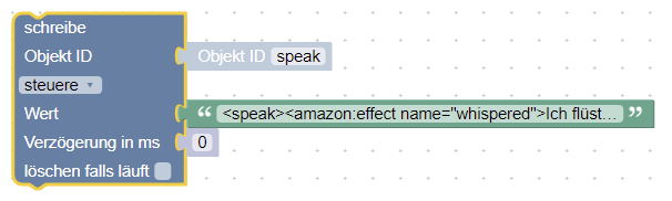

      weiß jemand, wie man mit einem Blockly eine Flüsteransage machen kann?
      So kann ich die Lautstärke für eine Ansage anpassen... Aber flüstern tut sie nicht.

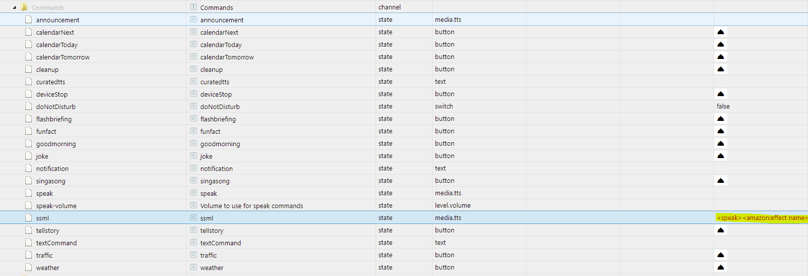

        Mit Blockly kenne ich mich nicht aus, aber generell funktioniert das, wenn du das Attribut ssml anstelle von speak verwendest. Als Wert musst du dann etwas in dieser Form verwenden:
        <speak><amazon:effect name="whispered">Ich flüstere gerade</amazon:effect></speak>
        mcBirne 1 Reply Last reply Reply Quote 0
        • mcBirne
          mcBirne @Gaspode last edited by
          @alexi
          Wenn ich
          direkt in das ssml Objekt der Alexa kopiere passiert nichts. Woran liegt das?

              Ich habe es direkt inden Wert des Objekts kopiert, allerdings passiert nichts. Hat jamand eine Idee, was ich falsch machen könnte?
              • E
                ente34 @mcBirne last edited by ente34
                @mcbirne
                Bei mir funktioniert es, wenn ich den String in .speak schreibe
                Allerdings funktioniert .ssml auch

                  Ah, ich dachte immer ich muss es in ssml kopieren. Danke für den Tipp!
                  mcBirne dslraser 2 Replies Last reply Reply Quote 0
                  • mcBirne
                    mcBirne @mcBirne last edited by
                    @mcbirne
                    so funktioniert es mit Blockly
                    Danke für die Hilfe!
                    • dslraser
                      dslraser Forum Testing Most Active @mcBirne last edited by
                      @mcbirne sagte in Alexa flüstern lassen:
                      eigentlich gehört es da auch hin...
