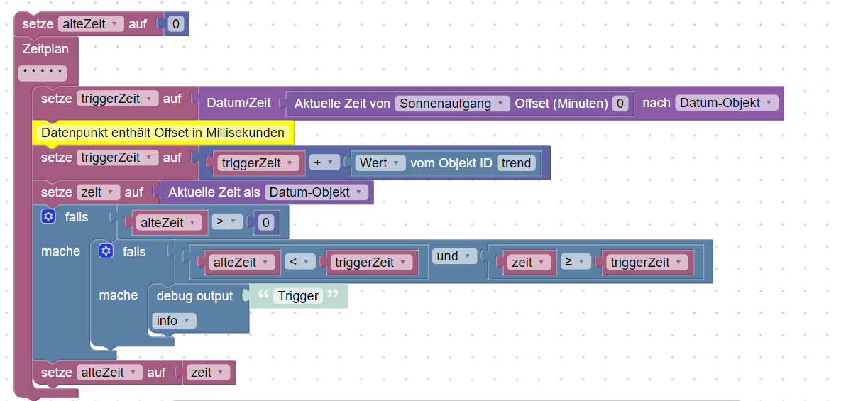

            ente34 @SkeeveKlah last edited by
            @skeeveklah
            Paul hat da ein bißchen um die Ecke gedacht, aber es geht
            (vielleicht sogar noch kompakter)

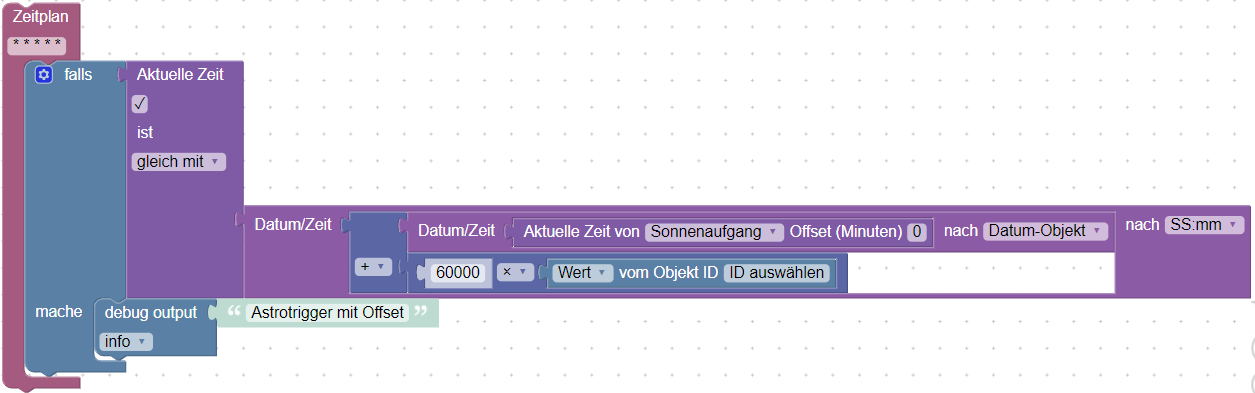

              paul53 @ente34 last edited by
              @ente34 sagte: vielleicht sogar noch kompakter
              E 2 Replies Last reply Reply Quote 0
              • E
                ente34 @paul53 last edited by
                Auf jeden Fall kompakter!
                • E
                  Noch eine Frage zur Realisierung, ich wäre nie auf die Idee gekommen, die aktuelle Zeit ohne
                  Formatierung auf "=" abzufragen.
                  Das funktioniert, weil die Millisekunden abgeschnitten werden?
                    paul53 @ente34 last edited by paul53
                    @ente34 sagte: Das funktioniert, weil die Millisekunden abgeschnitten werden?
                    Mal schauen ... ich teste es.
                    EDIT: Test war erfolgreich: Hat genau einmal zur errechneten Uhrzeit "hh:mm" Debug-Ausgabe erzeugt.
