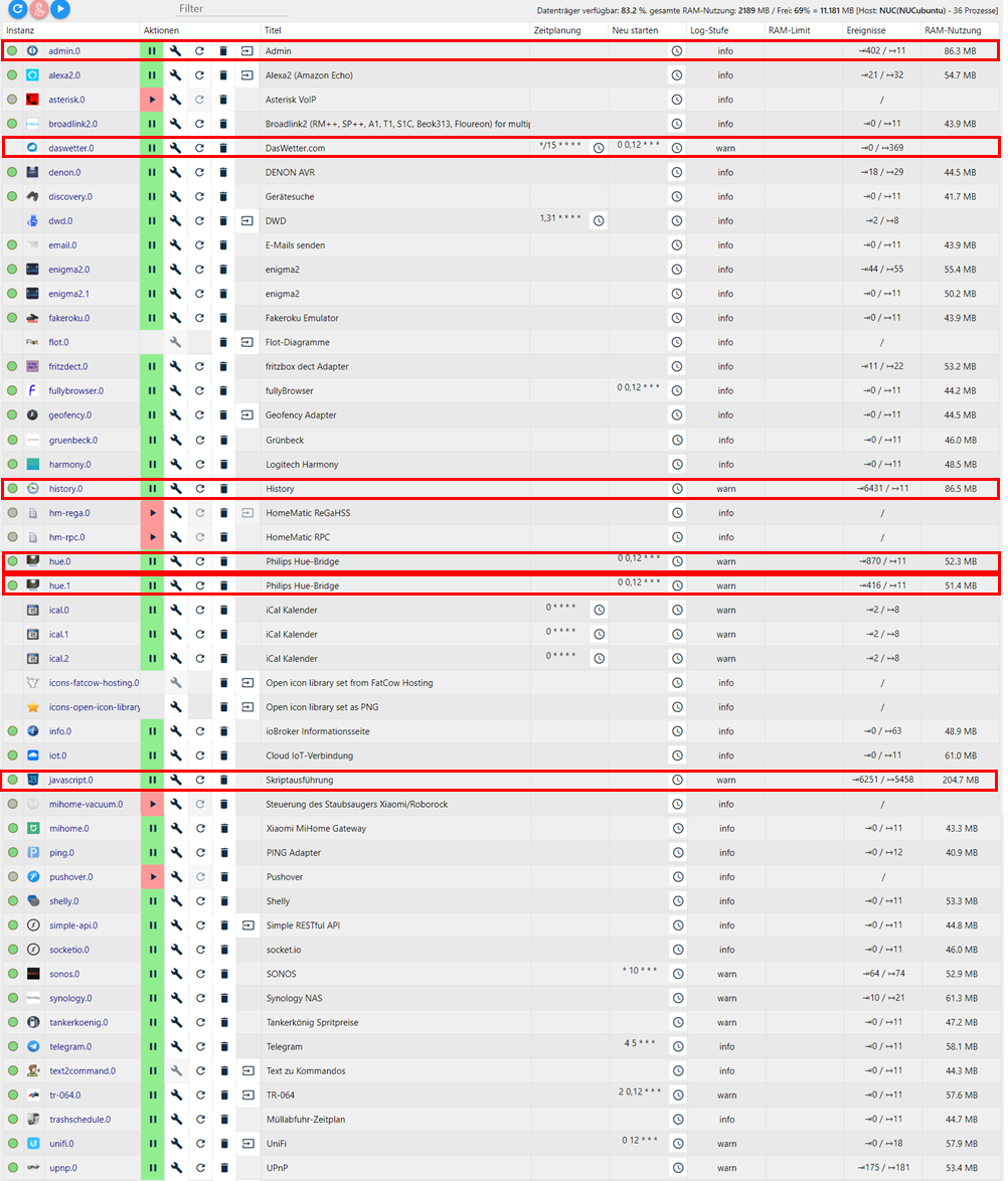

      Hi zusammen,
      ich arbeite mich jetzt seit ca. 2 Jahren ohne Programmierkenntnisse in den ioBroker ein.
      Mit der Zeit haben sich sehr viele Adapter und auch Skripte angesammelt.
      Ich habe festgestellt dass mein JavaScript Adapter sehr sehr viele Ereignisse out erzeugt.
      Wie kann ich das verringern?
      Was bedeuten diese Ereignisse überhaupt?
      Dass der Adapter die angezeigte Anzahl an Befehlen an andere Adapter oder Geräte raus schickt?
      In welchem Zeitraum?
      DasWetter oder upnp Adapter haben ebenfalls mehrere hundert Events OUT.
      Events IN ist kein Problem?
      Gelegentlich findet sich im Log die Meldung:
      admin.0	2021-02-25 10:36:14.581	info	(5308) Unsubscribe from all states, except system's, because over 3 seconds the number of events is over 200 (in last second 0)

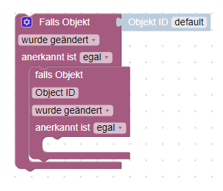

                      Trigger im Trigger?
                      Also ich erstelle alle Skripts per Blockly.
                      Da meint ihr dann sowas?
                      Sowas habe ich nicht programmiert.

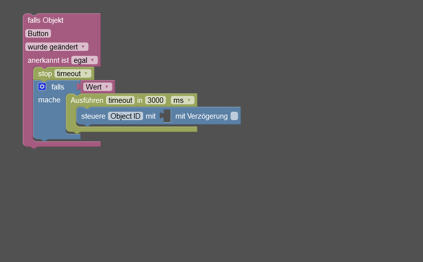

                        Wenn ein timer gestartet wird, sollte er auch wieder gestoppt werden, im Idealfall, dafür gibt es ebenfalls einen blockly Baustein
                        • N
                          Nordischerjung @aleks-83 last edited by
                          @aleks-83 sagte in Javascript Adapter hat fast 5.500 Ereignisse out:
                          Timer könnte allerdings sein.
                          Wie meinst du das mit Timer stoppen?
                          ZB so

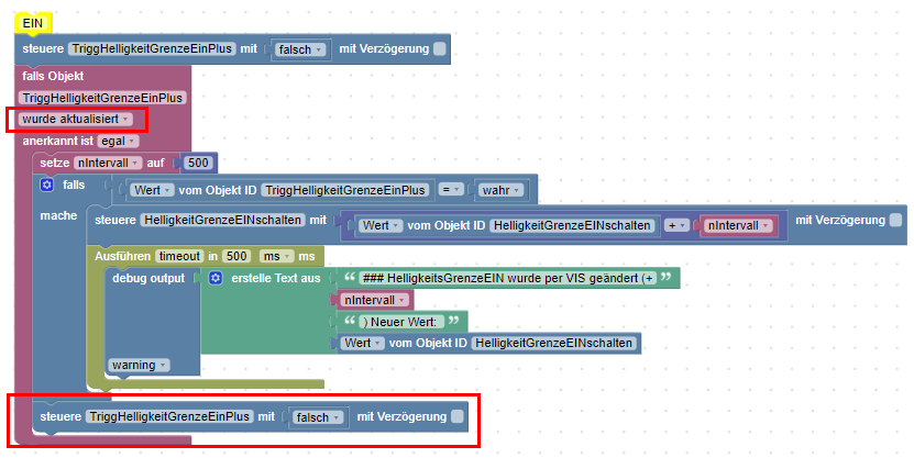

                                Fehler gefunden !
                                Ich habe mal im Reiter "Ereignisse" geschaut und nach Quelle "Javascript" gefiltert.
                                Dort traten 6 Datenpunkte immer wieder auf und das mehrmals pro Sekunde.
                                So konnte ich das Skript ausfindig machen.
                                Dort hatte ich bei den Triggern ausgewählt "wurde aktualisiert" anstatt "wurde geändert".
                                Da ich am Ende des Triggers, diesen Datenpunkt aber erneut false setze, hat sich der trigger immer wieder selbst ausgelöst.
