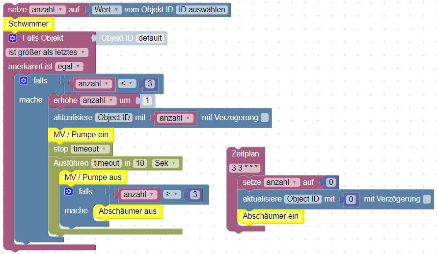

      Hi Leute ich würde gerne meinen Abschäumer steuern.
      Dazu brauche ich eine Steuerung die dieses tut.
      Der Abschäumer Topf bekommt einen Schwimmer im Deckel. Am Ablauf kommt eine kleine Pumpe mit einem Magnet Ventil dran.
      Wenn also der Schwimmer True ist soll das magnetbentil freigeben und die Pumpe einschalten für X Sekunden. Muss ich noch messen wie lange es dauert bis der Topf leer ist.
      Das ganze soll nur 3 mal in 24 Std. passieren. Damit nicht zu viel Osmose Wasser im Meerwasser System landet und wenn der Schwimmer das dritte mal betätigt wurde dann soll zusätzlich der Abschäumer abgeschaltet werden Bis ich diese Steuerung resete.
      Also muss eine steuerungsfreigabe per datenpunkt mit rein. Wenn der Schwimmer normal false ist soll die Pumpe aus sein und das Magnet Ventil geschlossen.
      Anschließen werde ich das ganze über einen ESP8266 mit Tasmota geflashed. Dazu dann zwei Relais die die Pumpe und das magnetventil steuern.
      Das wäre mega wenn sich da einer meiner Steuerung annehmen könnte.

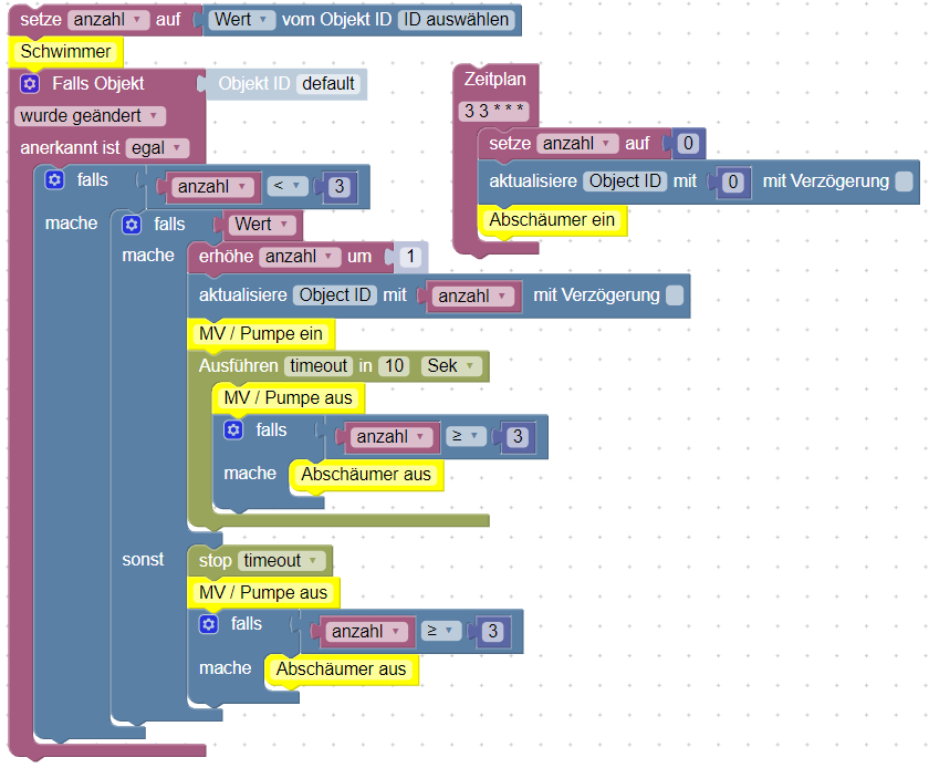

        paul53 @Aphofis last edited by paul53
        @aphofis sagte: Wenn also der Schwimmer True ist soll das magnetbentil freigeben und die Pumpe einschalten für X Sekunden.
        X Sekunden unabhängig vom Schwimmer? Oder max. solange wie der Schwimmer true ist?
        Version für max. solange der Schwimmer true ist:
        Version für X Sekunden unabhängig vom Schwimmer:

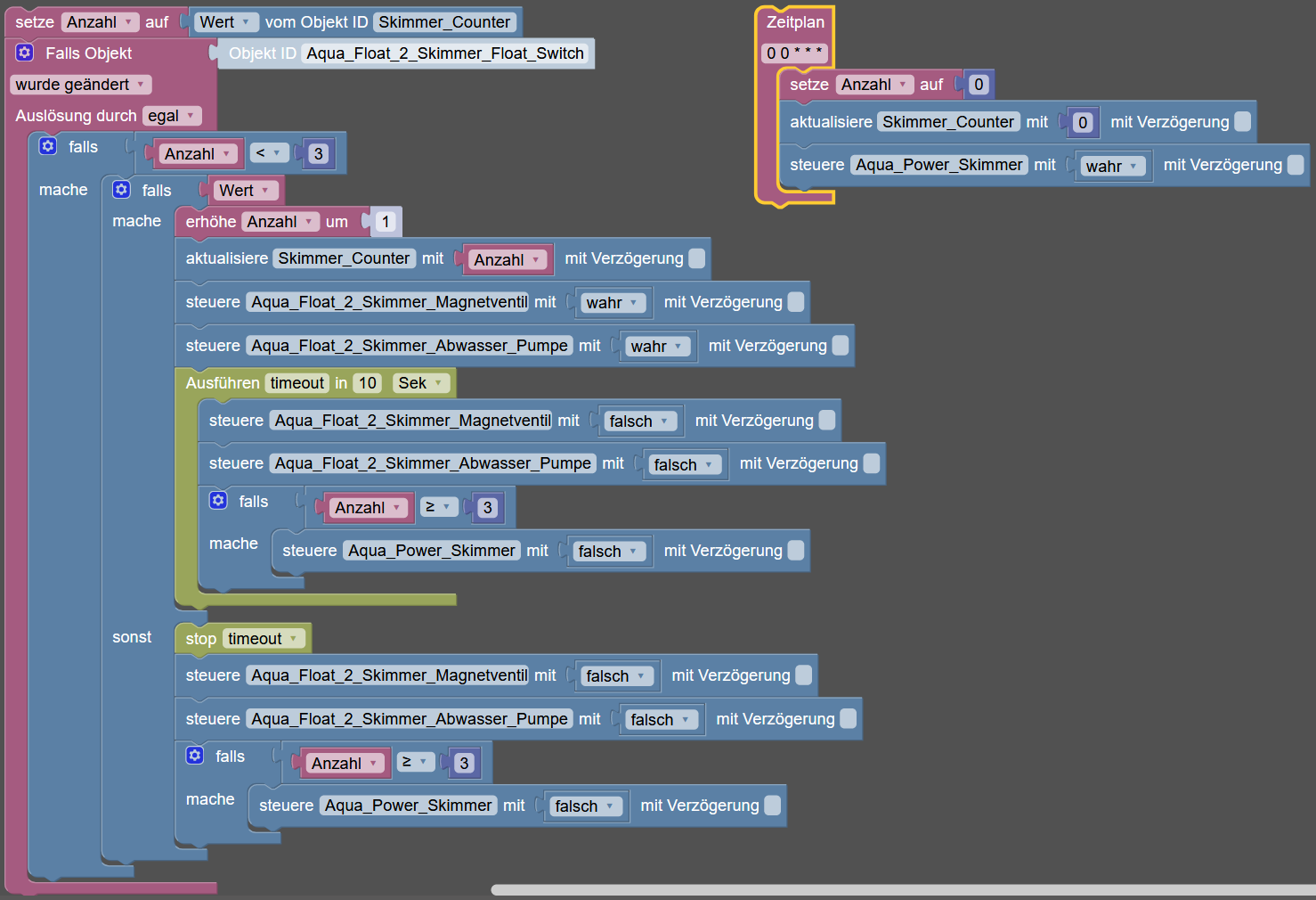

            Ist es so richtig !?
            <block xmlns="https://developers.google.com/blockly/xml" type="schedule" id="]c2~#0TS6Ned)tR|BxO;" x="713" y="38">
              <field name="SCHEDULE">0 0 * * *</field>
                <block type="variables_set" id="%9!AZa,P$kUa(?XyXf;T">
                  <field name="VAR" id="T%C+$EQ@sHF@*TRceSn7">Anzahl</field>
                    <block type="math_number" id="nnLq6TJ39,):R912vYb/">
                      <field name="NUM">0</field>
                    <block type="update" id="Qb!hL~wPGuh[]+l:4C6^">
                      <field name="OID">Aqua_Control.0.Skimmer_System.Skimmer_Counter</field>
                        <block type="math_number" id="(p?T,$C!K7P:fB+O^L[,">
                        <block type="control" id="Qb4nC64QJQ0y,Gd9c7x!">
                          <field name="OID">sonoff.0.Aqua_Power.POWER3</field>
                            <block type="logic_boolean" id="{G2(nvB{I!%lr;sfIN}0">
              @aphofis sagte: Ist es so richtig !?
              Es ist stimmig zur ersten Variante.
              Aphofis 1 Reply Last reply Reply Quote 0

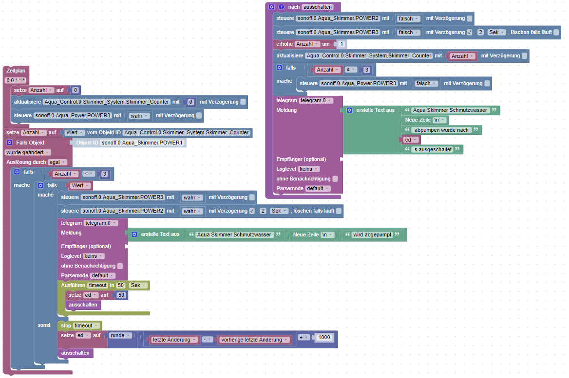

                        Ist es den möglich die reaktivierung auf einen Datenpunkt zu legen !? Damit ich zb per Telegram die Steuerung resetten kann !?
                        • Aphofis
                          Aphofis @paul53 last edited by Aphofis
                          Sag mal, ist es möglich, das die pumpe beim aktivieren durch den schwimmer so lange läuft bis der schwimmer wieder false ist !? und kann man in die Telegram nachricht wenns abgeschaltet wurde, eintragen wie lange gepumpt wurde!?
                          Wäre prima, wenn du mir dabei noch mal helfen könntest.

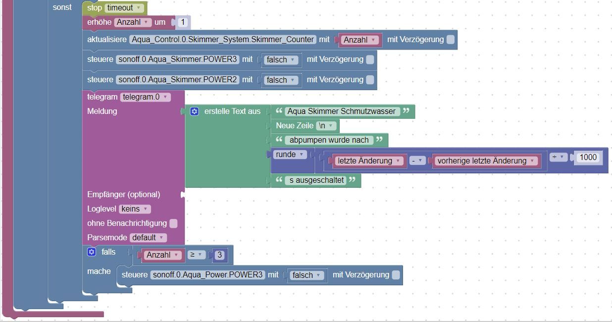

                          weil momentan ist die steuerung so das nach timeout die pumpe und magnetventil abgeschaltet wird. Die sollen aber so lange laufen bis der schwimmer wieder false ist ansonsten ist der Schwimmer ja umsonst.
                            @aphofis sagte: momentan ist die steuerung so das nach timeout die pumpe und magnetventil abgeschaltet wird.
                            Dann erhöhe die Zeit soweit, dass sie nur noch eine Notabschaltung bewirkt, wenn der Schwimmer mal nicht auf false geht. Die Abschaltung bei Schwimmer = false ist ja bereits enthalten.
                            @aphofis sagte in Abschäumer Steuerung:

                                                 <block type="control" id="Mu2iiCNRCNV{ZKalGZt-">
                                                   <field name="OID">sonoff.0.Aqua_Skimmer.POWER2</field>
                                                   <field name="DELAY_MS">2</field>
                                                     <block type="logic_boolean" id=")4/x)}XWW8{X4Kv;zAvv">
                                                     <block type="telegram" id="ptxkXv.t%^UIv)VgMU]w">
                                                       <field name="INSTANCE">.0</field>
                                                       <field name="LOG"></field>
                                                       <value name="MESSAGE">
                                                         <shadow type="text" id=".!m#hz/P-n[`6#?W|}NN">
                                                           <field name="TEXT"></field>
                                                         <block type="text_join" id="xg0qwJ{Icd}@kQcuHg#A" inline="true">
                                                           <value name="ADD0">
                                                             <block type="text" id="Cp3pFqiDxue0W;/B9:BP">
                                                               <field name="TEXT">Aqua Skimmer Schmutzwasser </field>
                                                           <value name="ADD1">
                                                             <block type="text_newline" id=";_/:8gKlf+dAZBtC@?z@">
                                                               <field name="Type">\n</field>
                                                           <value name="ADD2">
                                                             <block type="text" id="E4JnesAHLUL@1j/tWfSz">
                                                               <field name="TEXT">wird abgepumpt</field>
                                                         <block type="timeouts_settimeout" id="jwRzhgvAr:Xi|K{XLCu+">
                                                           <field name="DELAY">50</field>
                                                             <block type="math_change" id="h=GNvRKTU]SZ3Nlf6k[I">
                                                               <value name="DELTA">
                                                                 <shadow type="math_number" id="z2s#]cZ$Edd`sk=cOq;4">
                                                                   <field name="NUM">1</field>
                                                                 <block type="control" id="lR@Zt[2)}vPom2109XmV">
                                                                     <block type="logic_boolean" id="VTJhET!j3n52=O7cBJ,S">
                                                                     <block type="control" id="qT$}Vt)d[F.I%E+B$R-;">
                                                                       <field name="OID">sonoff.0.Aqua_Skimmer.POWER3</field>
                                                                         <block type="logic_boolean" id="UNH!n|@+Xc/%i8thxR-W">
                                                                         <block type="controls_if" id="4q[m-QUXEA~*h${@|TUl">
                                                                             <block type="logic_compare" id="Fz%M8muiC=6m)I!t?bM8">
                                                                               <field name="OP">GTE</field>
                                                                                 <block type="variables_get" id="y~!:a4R5qw6/JfQjz|s!">
                                                                                 <block type="math_number" id="!$I1u[Jf@}~yl[Z6l1+Z">
                                                                                   <field name="NUM">3</field>
                                                                             <block type="control" id="zS@vkB6FMt;ImiRAw5DA">
                                                                                 <block type="logic_boolean" id=",q0VT/$)_)yiYeLnnMV[">
                                           <statement name="ELSE">
                                             <block type="timeouts_cleartimeout" id="o0=ezUd],KynNzE{WCNk">
                                                 <block type="math_change" id="d%d%Pc@J]*=$KqZourgg">
                                                     <shadow type="math_number" id="[_2KOiXLMMo_6*/,kkHv">
                                                     <block type="update" id="f;_)|7O2@rg4*`NfU-hr">
                                                         <block type="variables_get" id="Tc39+8)rY0dik5GXN8Wx">
                                                         <block type="control" id="?du_TvUb|G#B7_8^/h,T">
                                                             <block type="logic_boolean" id="_BkS6vz{L6pwv-Uawu~R">
                                                             <block type="control" id="B.#0loJ};_kou*_za`fn">
                                                                 <block type="logic_boolean" id="crn9Dj)CO!D1!U$MXAz,">
                                                                 <block type="telegram" id="+,jVKn/jB6t?`=uOf{40">
                                                                     <shadow type="text">
                                                                     <block type="text_join" id=").^pDcRC$HiiSlODB:Oo">
                                                                       <mutation items="5"></mutation>
                                                                       <value name="ADD0">
                                                                         <block type="text" id="IMmsR$j}`Zmj42OXa^gt">
                                                                       <value name="ADD1">
                                                                         <block type="text_newline" id="pGh/HuA_M^61/V%tt0CW">
                                                                       <value name="ADD2">
                                                                         <block type="text" id="lzfa!I?6jdsAz5t4qat}">
                                                                           <field name="TEXT"> abpumpen wurde nach </field>
                                                                       <value name="ADD3">
                                                                         <block type="math_round" id="ITkdumtYOat7A-;Tbv3?">
                                                                           <field name="OP">ROUND</field>
                                                                           <value name="NUM">
                                                                             <shadow type="math_number" id="R-,t-dBRGd}S*Y/UWvI9">
                                                                               <field name="NUM">3.1</field>
                                                                             <block type="math_arithmetic" id="A1DKfnp}[FM^Ve|U0wRN">
                                                                               <field name="OP">DIVIDE</field>
                                                                                 <shadow type="math_number" id="aV6-0d@(}*~1C_n7aB?H">
                                                                                 <block type="math_arithmetic" id="re5KR)Q9[,0DKjkX}VO_">
                                                                                     <shadow type="math_number" id="u/B)cM5,q+#$KDC*x](B">
                                                                                     <block type="on_source" id="$nydzMwlOH%/^XG1B:Vh">
                                                                                       <field name="ATTR">state.lc</field>
                                                                                     <shadow type="math_number" id="gCt5#=kmA7?}PY2JmBFo">
                                                                                     <block type="on_source" id=")8`b2[-Lj#NcTHhrgpn5">
                                                                                       <field name="ATTR">oldState.lc</field>
                                                                                 <shadow type="math_number" id="1kvj,wxG$94CkFKtzrgl">
                                                                                   <field name="NUM">1000</field>
                                                                       <value name="ADD4">
                                                                         <block type="text" id="Mzaoewh)7I3[2y|J]Eu#">
                                                                           <field name="TEXT"> s ausgeschaltet</field>
                                                                     <block type="controls_if" id="w`8RN@-1.Bk9hHmO~%4K">
                                                                         <block type="logic_compare" id="O$]/S|_u1HASkghAVihe">
                                                                             <block type="variables_get" id="#RMF#fD57i.]wiPXb~g_">
                                                                             <block type="math_number" id="]XozY~v6B83_}[Osd~vl">
                                                                         <block type="control" id=",KM(3kROX8mDX5yMy^c+">
                                                                             <block type="logic_boolean" id="N_^C/5uJG.ukYvr.9FU!">
                             <block type="schedule" id="]c2~#0TS6Ned)tR|BxO;" x="713" y="38">
                            Version mit Funktion ausschalten():
                             <variables>
                               <variable id="T%C+$EQ@sHF@*TRceSn7">Anzahl</variable>
                               <variable id="QJo/jC,W(^D~h1EzI#iW">ed</variable>
                             </variables>
                             <block type="procedures_defnoreturn" id="o_-q/GZ-T+=h70GQBx]~" x="762" y="-313">
                               <field name="NAME">ausschalten</field>
                               <statement name="STACK">
                                                           <value name="ADD0">
                                                           <value name="ADD1">
                                                           <value name="ADD2">
                                                           <value name="ADD3">
                                                             <block type="variables_get" id="f-X/5J/2276UhFZF;y%b">
                                                               <field name="VAR" id="QJo/jC,W(^D~h1EzI#iW">ed</field>
                                                           <value name="ADD4">
                             <block type="schedule" id="]c2~#0TS6Ned)tR|BxO;" x="38" y="-137">
                                 <block type="variables_set" id="`go@x%w@yx(xVWAC=wdw">
                                     <block type="get_value" id="/zhg*~V/P}NLzW,@lA:k">
                                     <block type="on_ext" id="0GKI/lJE#g-~iD9Ksn~g">
                                       <value name="OID0">
                                         <shadow type="field_oid" id="NtQLF`GEENz?b0u#a8.p">
                                           <field name="oid">sonoff.0.Aqua_Skimmer.POWER1</field>
                                         <block type="controls_if" id="IW5Sj.=ts=x|n@-tAP(x">
                                             <block type="logic_compare" id="ftej+}Hv$6;~;y)~+IEF">
                                               <field name="OP">LT</field>
                                                 <block type="variables_get" id="whr2qM75.;=$Y~A)1Ix`">
                                                 <block type="math_number" id="F_VF@SK#7{yLhj3D3@kB">
                                             <block type="controls_if" id="gGk01Qy}nHD(NuP0tiY$">
                                                 <block type="on_source" id="u8b|Kmp`OBtvpv/eRe.A">
                                                 <block type="control" id="}Fw+yxkNn[r}}HpV{+0p">
                                                     <block type="logic_boolean" id="L5Sm]kqO5F[!zE|s-I[H">
                                                               <value name="ADD0">
                                                               <value name="ADD1">
                                                               <value name="ADD2">
                                                                 <block type="variables_set" id="11)sHl#!p)%%w/)nPKei">
                                                                     <block type="math_number" id="7%:?mKY8t3dG$}k]?)m3">
                                                                       <field name="NUM">50</field>
                                                                     <block type="procedures_callnoreturn" id="L?KnQ8Xf)LJ`LQTo3/9M">
                                                                       <mutation name="ausschalten"></mutation>
                                                     <block type="variables_set" id="}yR~$xiYTA];P0b`Uz`T">
                                                           <value name="NUM">
                                                         <block type="procedures_callnoreturn" id="1X9rz8ESv8zBdy,trYGj">

                            • Aphofis
                              SUPER !!!
                              Du bist echt mal wieder Spitze!!!
                              Vielen Vielen Dank
                              Es läuft perfekt
