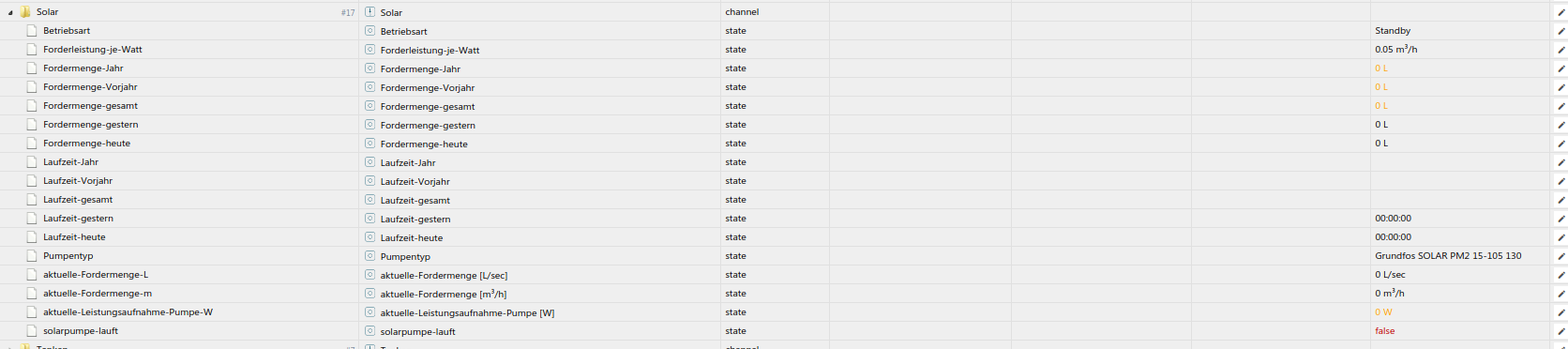

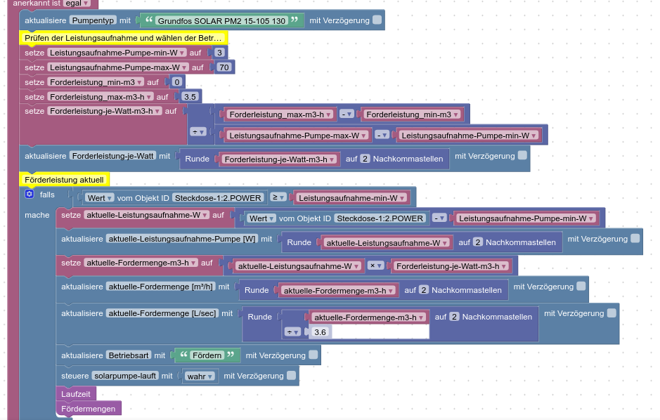

      Servus,
      ich möchte die Daten meiner Solaranlage erfassen, also Stromverbrauch, Laufzeit Pumpe, Leistungsaufnahme Pumpe, Förderleistung usw.
      Diese Werte hab ich mir über einen HM-Zwischenstecker bzw. über die Pumpendaten geholt und mir daraus ein Blockly gebastelt.

      Bis zu dieser Zeile funktioniert es, die gewünschten DP werden entsprechend befüllt (habe ich nachgerechnet, die Werte stimmen auch).
      Eigentlich soll hier nur folgendes berechnet werden:
      Die derzeitige Leistungsaufnahme in W (kommt vom Zwischenstecker, abzüglich des Standbywertes der Anlage) multipliziert mit der Fördermenge je Watt Leistungssteigerung (ja, das ist nur ein Durchschnittwert, die Pumpenkennlinie hab ich noch nicht).
      Der Datenpunkt bleibt leer, warum?

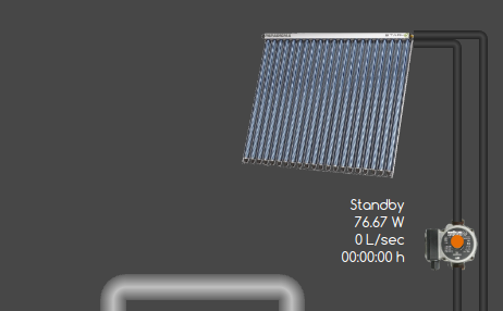

              Hausbaer @Homoran last edited by Hausbaer
              Guten Morgen,
              ich musste erstmal abwarten, bis die Anlage wieder läuft (Sonnenschein!).
              Um die Frage zu beanworten: Ja, die Variablen sind vorher definiert. Die Variablen haben den Typ Zahl.
              Ich habe die Variablen anders benannt, weil ich befürchtet habe, dass die Sonderzeichen evtl. das Problem sein könnte.

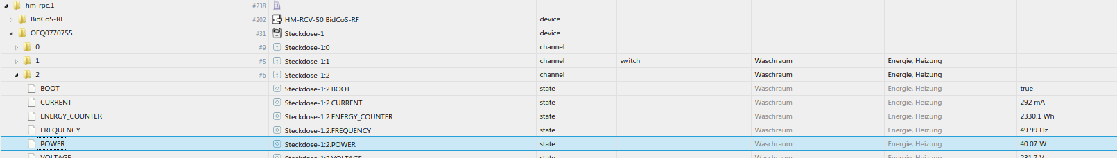

              Dann habe ich im Betrieb überprüft, ob der Wert, den mein HM -Zwischenstecker liefert
              identisch ist mit dem Wert, den iobroker erfasst und anzeigt (hier ein Wert, zeitversetzt in der VIS):
              Das passt auch.
              Auch die DP habe ich nochmal überarbeit / neu benannt und natürlich im Script entsprechend neu zugewiesen.
              Dabei ist mir aufgefallen, dass schon der DP "aktuelle-Leistungsaufnahme-Pumpe-W" nicht befüllt wird.
              Das ist im Blockly folgende Zeile / Rechnung:
              Eine einfache Subraktion, aber die funktioniert nicht??

                @hausbaer sagte in Pumpenleistung wird nicht errechnet:
                Leider ist dein Blockly unvollständig
                Worauf triggerst du?
                Ist die Bedingung des Logik-falls erfüllt?
                In solchen Fällen kann man mit einem sinnvollen debugbaustein prüfen ob diese einfache Subtraktion überhaupt angestoßen wird
                EDIT:
                Wieso sind die Werte bei dir in gelb/orange??
                Das kenne ich gar nicht. Ich kenne nur grün - schwarz - rot
                Edit2:
                muss am neuen controller liegen, in meiner Testumgebung habe ich das jetzt aucgh
