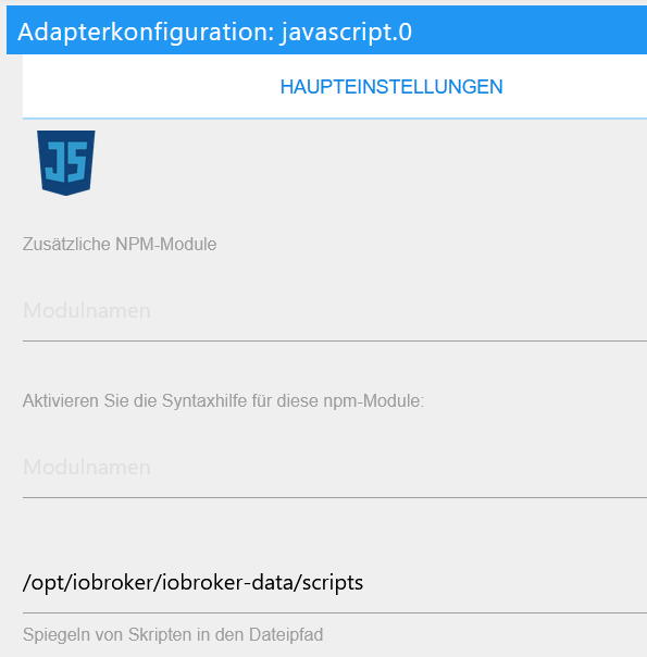

                    @tg70
                    Im javascript-Adapter kannst Du die Scripts ins Filesystem legen
                    sudo -u iobroker mv /opt/iobroker/iobroker-data/scripts/scriptMitPunkt* /opt/iobroker/iobroker-data/scripts/Neu.js

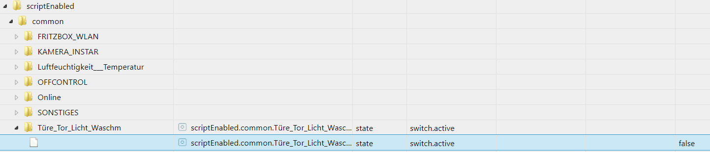

                      Allerdings habe ich jetzt das Problem, es gibt den Ordner und die Datei anscheinend nicht
                      über die console.
                      Im IoBroker/Objekte sieht das aber so aus und lässt sich weiterhin nicht löschen:
                      crunchip E 2 Replies Last reply Reply Quote 0
                      • crunchip
                        crunchip Forum Testing Most Active @TG70 last edited by crunchip
                        @tg70 guck doch mal per console, da wo deine eigentlichen Scripte liegen und diese dann editieren
                        Die sind hinterlegt in
                        /opt/iobroker/iobroker-data/objects.json
                        Müsstest dir runterladen und editieren
                        TG70 1 Reply Last reply Reply Quote 0
