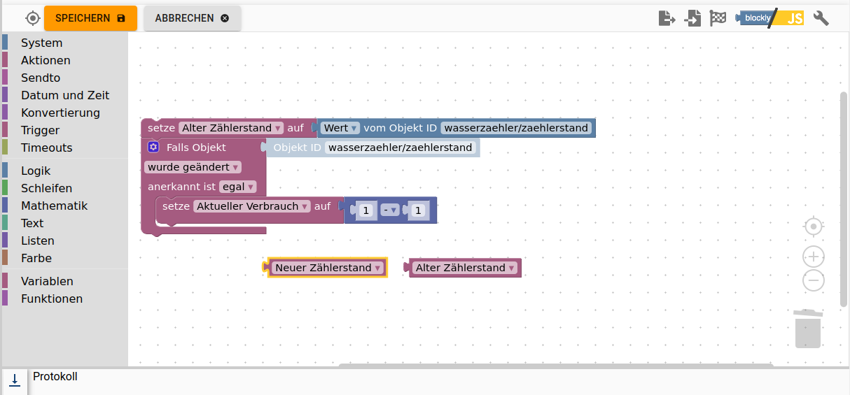

      Mahlzeit,
      wie bekomme ich die Variablen in die mathematische Funktion?
      Ich habe hier und im Netz gesucht, aber immer nur Beispiele gefunden, in denen die Variablen in der Funktion standen. Nur... wie kommen die da rein? Mit Drag und Drop wird die Funktion durch die Variable ausgetauscht.
      Danke im Voraus
      Mierscheid Homoran 2 Replies Last reply Reply Quote 0

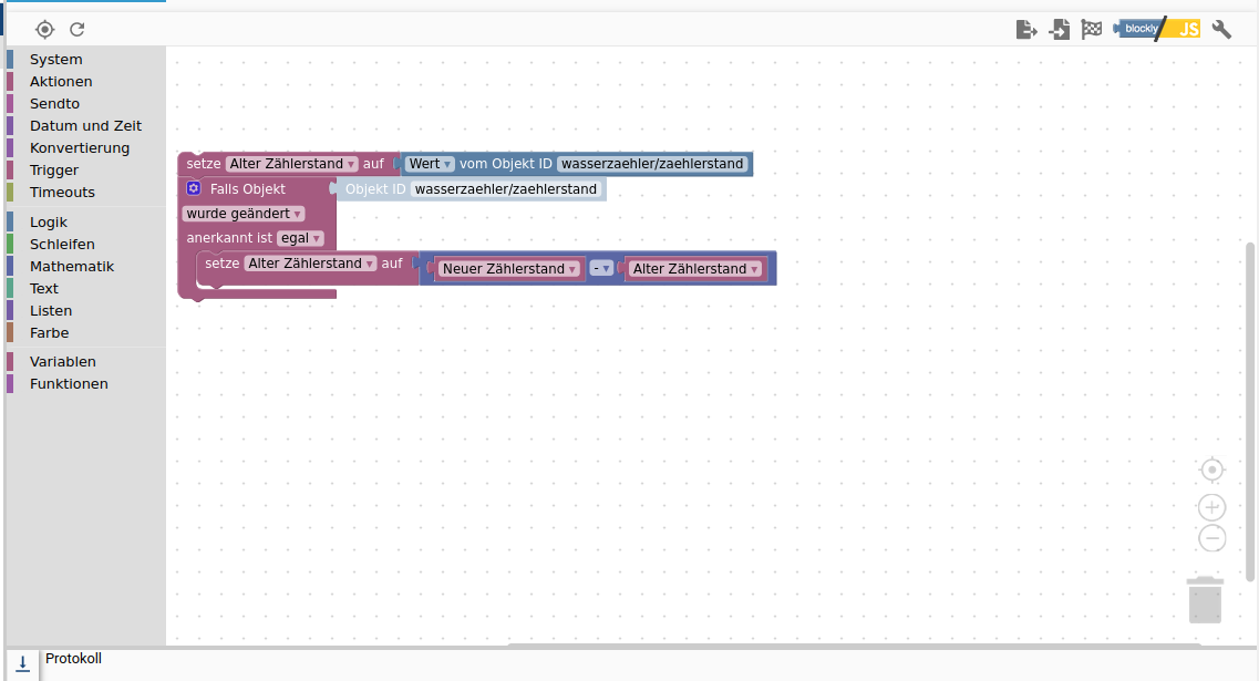

      • Mierscheid
        Mierscheid @Mierscheid last edited by Mierscheid
        @mierscheid Erledigt. Kein Scherz: Habe ein Script importiert, in dem Variabeln in der Substraktion waren. Ungläubig angeschaut, Variable rausgenommen und wieder eingefügt. Geht. Mein Script genommen, die Variablen, wie schon so oft zuvor, auf die Zahl in der Funktion gezogen... rastet nun ein.
        Verstehe ich nicht, aber viellleicht hat mal jemand das gleiche Problem...
          Homoran Global Moderator Administrators @Mierscheid last edited by
          @mierscheid sagte in Noob-Frage: Rechnen mit Variablen:
          Mit Drag und Drop
          ...der Variablen dahin wo 1 steht
            Homoran Global Moderator Administrators @Mierscheid last edited by Homoran
            war da etwa "Wert" dabei?
            das ist keine gemeine Variable, sondern Teil eines Triggers und geht nur zusammen mit einem falls... Trigger
            Am besten mal einen Screenshot des "bösen" Blocklys
            Mierscheid 1 Reply Last reply Reply Quote 0

              Mierscheid @Homoran last edited by
              @homoran Der Screenshot ist doch oben. Ging halt nicht. Siehe erste Antwort.
                Ging halt nicht.
                neuer Zählerstand ist da ja noch nicht deklariert

                  Mierscheid @Homoran last edited by Mierscheid
                  @homoran Spielt doch keine Rolle. Geht aber nun. Wie gesagt: Einfach in mein Script gewechselt und es noch einmal probiert, nachdem es im importierten Script ging.
                  Würde gerne einen Screenshot posten, aber gerade hängt der io-Rechner komplett.
                  Edit:
                  Und wie? Deklariert? Das ist ne Variable von Blockly.
                    da muss erst ein "setze neuer Zählerstand auf..." Baustein rein, bevor du "neuer Zählerstand" nutzen kannst.
                    sonst geht das nicht
                      @homoran Mal abgesehen davon, dass ich noch die im Userscript erstellte Variable statt des Alter Zählerstand eintragen muss, geht es aber doch so. (dass ich die Variable einfügen kann – es geht nicht um das Script an sich)
