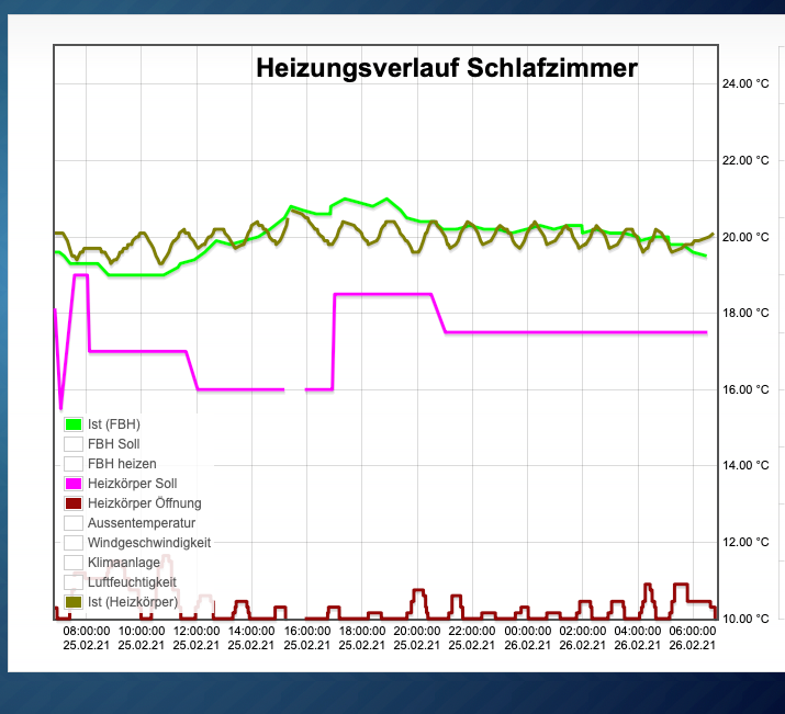

      Was mich sehr wundert ist die Anzeige der IST-Temperatur (hm-rpc.0.REQXXXXXXX.4.ACTUAL_TEMPERATURE).
      Dieser Wert pendelt immer so ca. ein halbes Grad rauf und runter.
      Ausserdem öffnet sich das Heizkörperventil mit schöner Regelmäßigkeit unabhängig von der SOLL Temperatur.
      Ich habe mal zum Vergleich einen FLOT-screenshot angehängt bei dem zusätzlich die IST-Temperatur des Raumthermostats (HmIP-BWTH) mit angezeigt wird.
      Die häufige Änderung der SOLL-Temperatur in diesem Beispiel liegt daran dass ich gestern ein wenig experimentiert habe.
      Bildschirmfoto 2021-02-26 um 06.52.50.png .
      Bin für jeden Tipp dankbar, auch wenn jemand sagt das sei normal.
      Vielen Dank im Voraus,
      Alex
        paul53 @alex67 last edited by
        @alex67 sagte: wenn jemand sagt das sei normal.
        Das ist normal, wenn die Vorlauftemperatur zu hoch / der Heizkörper zu groß ist.
          alex67 @paul53 last edited by
          @paul53 Ja der Heizkörper ist ziemlich groß. Dann liegt es wahrscheinlich daran, vielen Dank.😁
