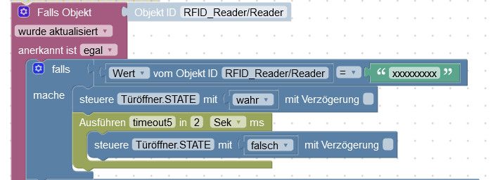

          @olafwalther
          ich habe das bei mir so gelöst.
