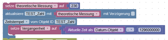

      ich möchte gern den Zeitstempel einer Messung um 15 Tage in die Vergangenheit schieben. Also ich messe etwas am Monatsende, möchte aber den Wert in der Monatsmitte grafisch darstellen. In FLOT kann man Werte nur nach rechts verschieben. Ich möchte aber, dass es in die Vergangenheit, also nach links verschoben wird.
      Aber so einfach lässt sich der Zeitstempel nicht manipulieren. Geht das überhaupt?

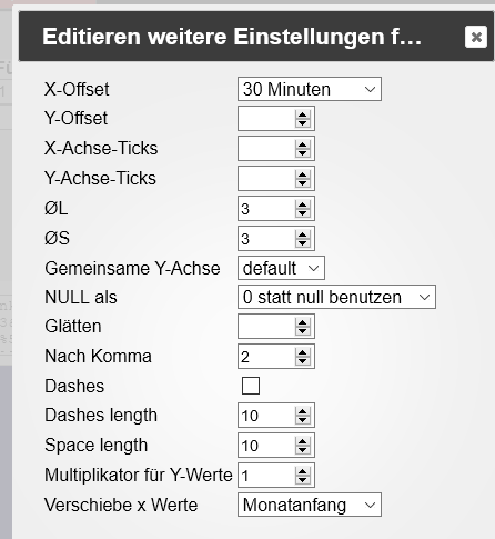

        Das eigentliche Problem hat sich erledigt.
        Eine Monatsmenge kann man ja erst am/nach Monatsende ermitteln. Der Wert stünde dann also bereits am Anfang des Folgemonats, was nicht schön aussieht. Darum der Versuch, das über den Zeitstempel zu manipulieren.
        Habe jetzt eine andere Lösung gefunden: Unter editieren weitere Einstellungen unten steht "verschiebe x-Werte" Es gibt zwar nicht die Auswahl Monatsmitte, aber Monatsanfang. Das sieht zumindest logischer aus, finde ich.
        Aber eigentlich hätte ich den Befehl siehe oben für soetwas gedacht... Oder wie setzt man den Befehl Zeitstmpel richtig ein?
