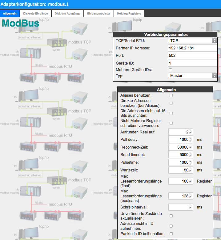

              Die Modbus Instanz ist mit der IP Adresse des LAN-TCP/IP Moduls und Port 502 zu konfigurieren. Der Port kann in der Web GUI des Moduls geändert werden, was kaum erforderlich sein sollte.
              Geräte ID ist 1, der Haken „Alias benutzen” (im default gesetzt) ist zu entfernen.

              • TCP oder RTU over TCP?
              TCP

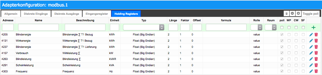

              • die Wirkleistung soll in Adresse 4157 stehen, wenn ich https://www.nzr.de/download.php?id=498 auf das TCP/IP Modul so anwenden darf.
              Wie konfigurier ich die Abfrage?
              Die Werte sind den „holding registers” zu entnehmen: Adresse, Beschreibung, Datentyp „float (big endian)”, Rolle „value” sind einzutragen und „poll” zu aktivieren. Beim Speichern der ersten Abfrage werden Adresse und Datentyp mit irgendwelchen Vorgabewerten überschrieben und sind im Anschluss nochmal zu korrigieren. Bei den weiteren Abfragen gelten dann die Werte der ersten Abfrage als Vorgabe.
