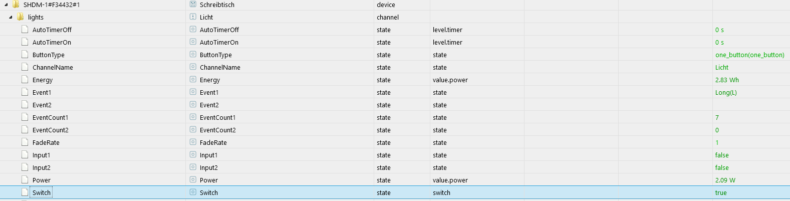

      Hi Zusammen,
      kann mir bitte mal jemand auf die Sprünge helfen, ich versuche verzweifelt einen Shelly Dimmer 2 zu schalten.
      Brightness funktioniert, aber mit welchem Datenpunkt kann ich den Dimmer Ein bzw Aus schalten.
      Grüße Uwe

          • Uwe Waizmann
            Uwe Waizmann @da_Woody last edited by
            @da_woody
            vielen Dank für Deine Antwort,
            so hätte ich es auch gedacht, aber switch geht nur kurz auf true und ist dann wieder false.
            Schalte ich den Shelly mit der App, öndert sich in iobroker nichts.
            Welches Widget benutzt man am besten für den Dimmer? wie muss das dann konfiguriert werden?
            Entschuldigung für die vielleicht blöden Fragen, aber ich tu mir damit echt schwer.
            Grüße Uwe

              • Uwe Waizmann
                Uwe Waizmann last edited by
                Hallo Zusammen,
                möchte nur kurz Bescheid geben, das Problem hat sich erledigt.
                1. Weil ich die Cloud gleich zu Beginn abgeschaltet hatte, hat der Shelly mir angezeigt, dass kein Update verfügbar ist. Jetzt Cloud eingeschaltet und es gab gleich ein Versionssprung von 1.6 auf 1.9
                Jetzt zeigt er mir auch mehr an und auch einen Overload.
                1. Ich hatte eine 200 Halogen Lampe angeschlossen​
                2. Jetzt bleibt der DP switch in iobroker auch auf true wnn eingeschaltet ist.
                Vielen Dank an Euch für die Tips
