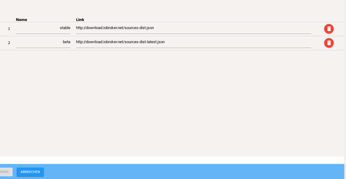

      @dragon Sieh doch mal im Admin-Bereich oben beim Schraubenschlüssel unter 'Verwahrungsorte' welche Einträge du dort hast.
        Dragon @Dr. Bakterius last edited by Dragon
        Habe jetzte einfach unter default noch mal den latest eintrag eingetragen.

                  Thomas Braun Most Active @Dragon last edited by Thomas Braun
                  @dragon
                  Alles prima.
                  Lösch latest (default), das ist doppelt.
                    @thomas-braun jep, das ändern auch gefunden
