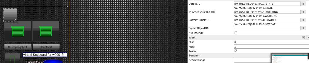

        hier erstmal die Konfig des widgets:
        Hmmm - … Vielleicht muss ichs ja wirklich über ein Script lösen und die Einschaltdauer explizit setzen. Ich dachte mir nur dass es über die "Taster"-funktionalität in VIS auch direkt gehen müsste. So ein Taster macht ja eigentlich genau das was ich will - kurz ein und gleich wieder ausschalten...??

          Leider sehe ich nicht den ausgewählten Datenpunkt. Ich gehe davon aus, dass es state ist.
          Weiterhin sehe ich nicht welcher widget-Typ es ist.
          Auch die Datenpunktbezeichnung, ob es der richtige Aktor ist sehe ich nicht - denke aber dass es das nicht ist.
          Hast du mal versucht statt min=0 und max=1 diese auf false und true zu setzen?

            Der ausgewählte Datenpunkt ist doch aber im Screenshot zu sehen??? Ist mein Bildschirm zu groß 😉 ? Ja, die Objekt-ID ist ein STATE. Bin mir zwar nicht ganz sicher, ob das "Working" richtig ist, dort trägt VIS ja automatisch den zur Objekt-ID passenden WORKING-Datenpunkt ein…
            Das Widget ist ein "hqwidget On/Off".
            Ja, "true" und "false" hatte ich die ganze Zeit - hatte nur gestern testweise mal auf 0 und 1 umgestellt.

              > Der ausgewählte Datenpunkt ist doch aber im Screenshot zu sehen??? Ist mein Bildschirm zu groß ;)
              sorry ich hatte da nach dem Klartext-Namen gesucht, existiert der nicht?
