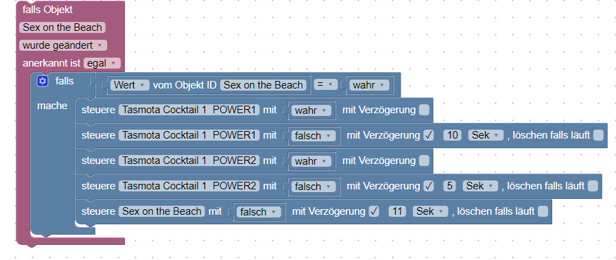

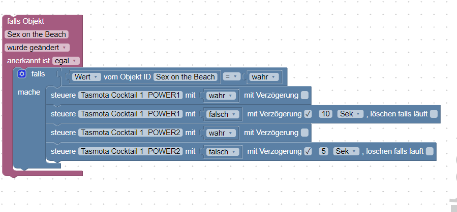

          BamBam89 @Gargano last edited by BamBam89
          @gargano
          Ok verstanden und wie folgt umgesetzt:
          Unbenannt.PNG ```
          Das heißt mit Änderung des Datenpunktes Sex on the Beach auf true wird Pumpe 1 und 2 gestartet, wobei Pumpe 2 nach 5 und Pumpe 1 nach 10 Sekunden gestoppt wird.
          Jetzt müsste man natürlich noch den Datenpunkt Sex on the Beach auf false nach durchlauf dieses Skriptes setzten das kein Neustart während des Durchlaufs möglich ist und auch keine anderes Skript gestartet werden kann und da stoße ich auf meine Probleme.
          Den Datenpunkt bekomme ich über die Zeit dann auf false zurück gesetzt, aber das geht doch bestimmt schöner...
          Hättet ihr eine Idee?
          Gruß Christian
          htrecksler Z 2 Replies Last reply Reply Quote 0

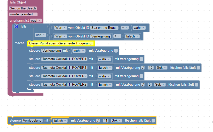

                    Nun muss das eben von der Steuerung so sein, das bei nochmaligem "Taster"-Druck oder Statusänderung das Skript NICHT von vorne beginnt sondern erst dann wenn der letzte Cocktail abgeschlossen ist.
                    Wobei mir gerade einfällt, könnte man nicht einen weiteren Datenpunkt setzten lassen, der bei Tastendruck = true wird und mit als UND Eingangsverknüpfung in jeden Cocktail kommt und auch beim Ende jeden Cocktails wieder auf false gesetzt wird!?
                    Angenommen es gibt eine Datenpunkt, nennen wir Ihn Verriegelung.
                    Jemand drückt auf Sex on the Beach und es hat keiner vorher irgendetwas gedrückt. Sprich DP Verriegelung = false.
                    Bei dem Block "falls; mache, würde ich nun bei falls den Datenpunkt aus VIS (Sex on the Beach) = true UND den Datenpunkt Verriegelung = false miteinander verknüpfen. Treffen beide Bedingungen zu würde als erstes der Datenpunkt Verriegelung auf = true gesetzt und dann der Cocktail ausgegeben werden. Ein Neustarten des Skriptes während der Ausgabe wäre dann ausgeschlossen, da die Bedingung DP Verriegelung = false nicht zutrifft.
                    Sobald der Cocktail ausgegeben ist, wird der DP Verriegelung wieder auf false gesetzt.
                    Somit sollte doch sichergestellt sein, das wenn ich bei jedem Cocktail diese Bedingung Veriegelung = false mit in die falls Abfrage bringe, das kein anderer Cockteil angewählt werden kann....
                    Ich hoffe das ist einigermaßen verständlich wo ich hin möchte... 🙂

                            Vielleicht drücke ich mich falsch aus, oder vielleicht verstehe ich dich auch falsch.
                            Wenn ich diesen Ablauf nehme.
                            Dann wird hier der DP Verriegelung (ganz unten) nach 11 Sekunden wieder auf false gestellt und ein neuer Cocktail könnte gestartet werden.
                            Die Frage ist eben, muss ich bei jedem Cocktail Script dieses Datenpunkt zeitlich, sprich z.B. 1 Sekunde nach der längsten Laufzeit einer Pumpe setzten oder ist das irgend wie anders realisierbar?
                            Schonmal besten Dank für deine Unterstützung
