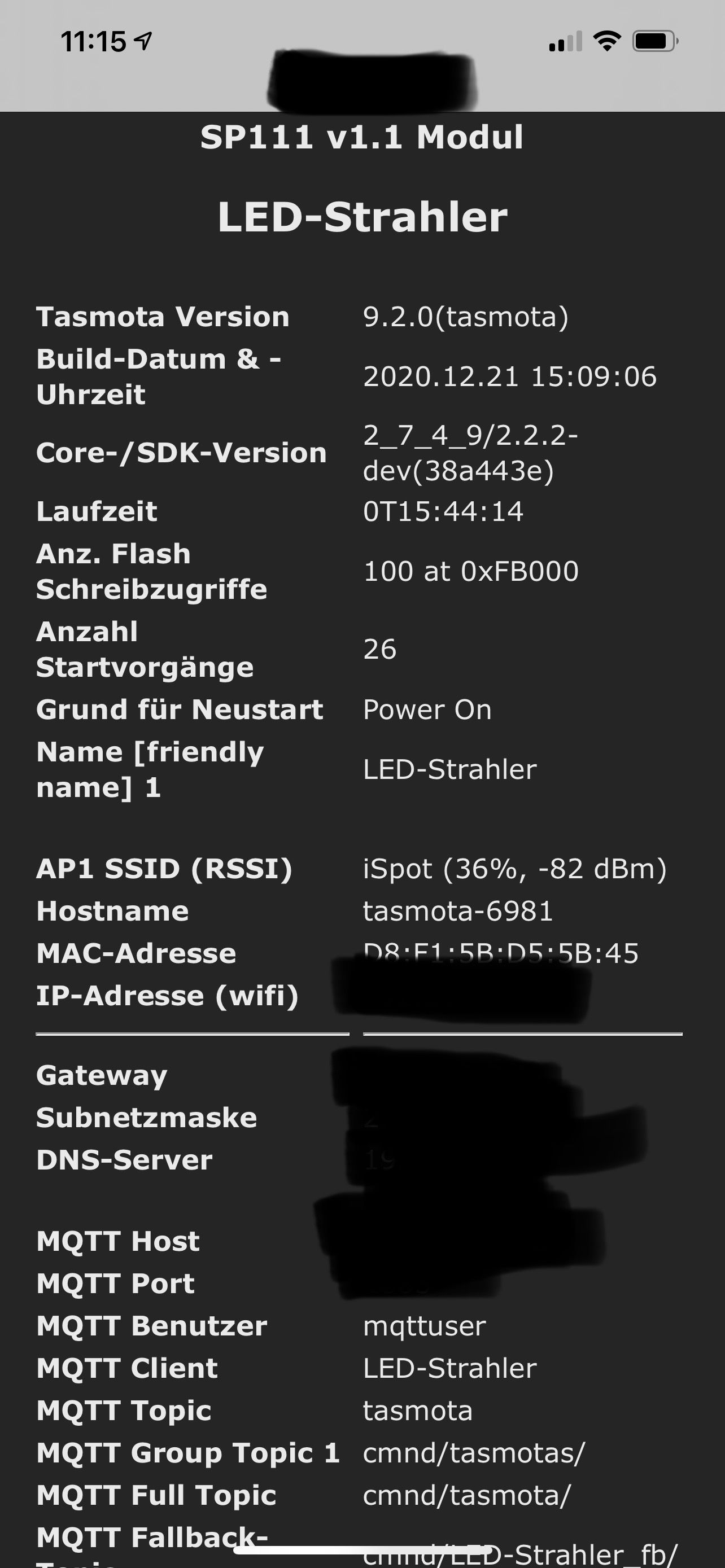

                          Nein, es ist ganz sicher das bestimmte Gerät. Ich sehe ja beim „LED-Strahler“ auf der Tasmota-Weboberfläche unter „Informationen“ sogar noch den „ursprünglichen“ Namen („tasmota-xxxx“), und genau der wird als „Zombie“ wie beschrieben in der Fritzbox angezeigt als eigenes WLAN (eben mit dem Namen „tasmota-xxxx“) ... sogar mit „Vollausschlag-Sybol“, also als wäre es aktiv!
                          Dieses WLAN hat die Gosund im Rahmen des Flashens ja aufgespannt, ist ja immer so, nur normalerweise „verwirft“ die Gosund ja dieses WLAN, welches sie selbst aufgemacht hat, nach Beenden des Flashens bzw. „Heben“ ins eigene WLAN.

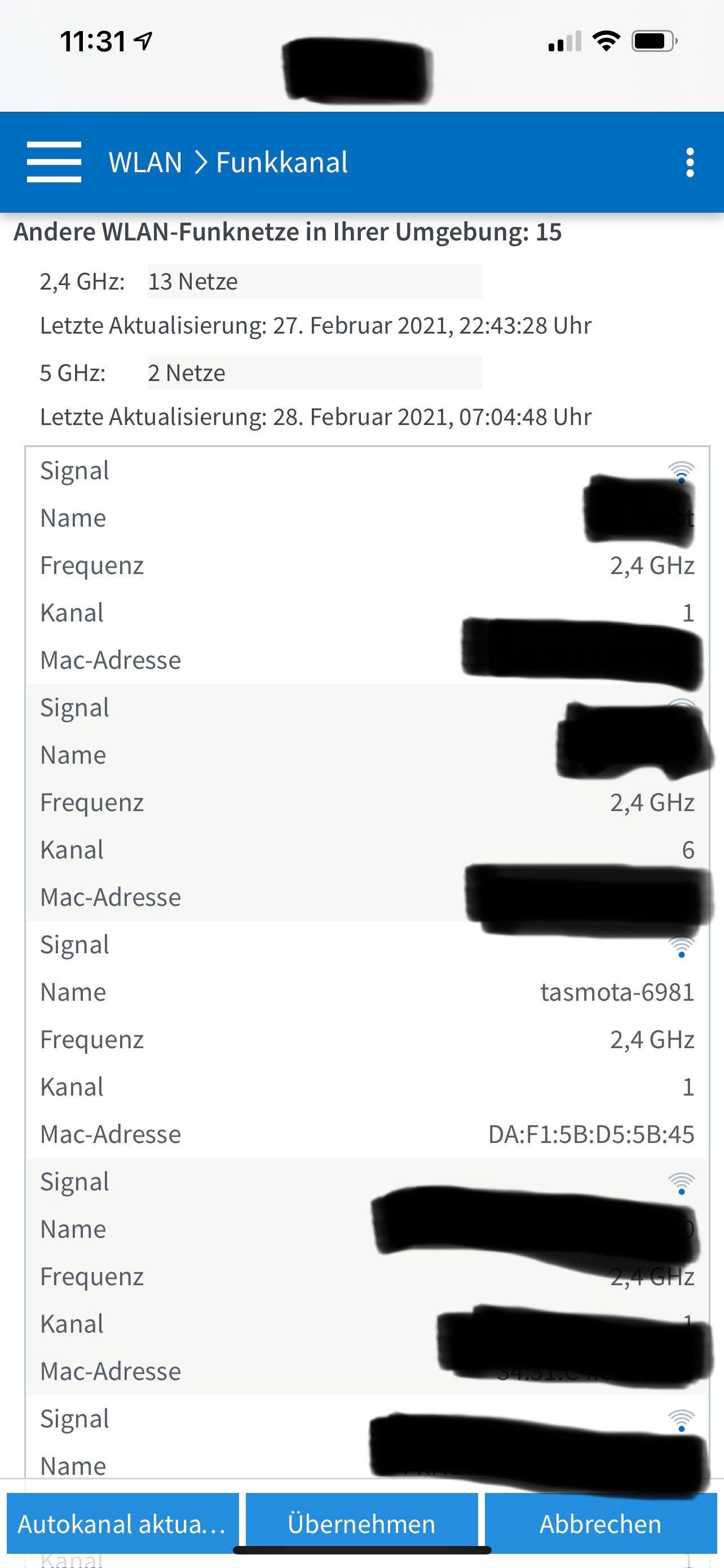

                                  Komisch: ich habe die Gosund „LED-Strahler“ mal vom Netzstecker genommen und an der FritzBox unter „WLAN > Funkkanal“, wo ja ganz unten das angebliche WLAN „tasmota-xxx“ angezeigt wurde, die Option „Autokanal aktualisieren“ betätigt.
                                  Selbst danach war bei vom Strom genommener Gosund und eben „aktualisiertem Autokanal“ das WLAN „tasmota-xxxx“ immer noch da!
                                  Chaot da_Woody 2 Replies Last reply Reply Quote 0

                                      Jan1 @invidianer last edited by
                                      @invidianer
                                      kannst Du mal ein Screenshot machen, wo Du das Phantom siehst?
                                      • da_Woody
                                        da_Woody @invidianer last edited by
                                        @invidianer said in Gosund SP111 mit Tasmota: Zombie in FritzBox:
                                        hat da eine gosund ihren flash verloren? wie gesagt, ich würds mal mit komplett neustart probieren. wenns dann noch immer auftaucht, hilft nur mehr alle ausstecken, eine nach der anderen einstecken, bis das wieder auftaucht.
                                        oder, du testetst alles durch obs funktioniert... einer deiner ca 20 hat nen schuss.klugscheiss.gif
                                        • I
                                          invidianer @Jan1 last edited by invidianer
                                          @jan1
                                          Hier 😉
                                          J Chaot A 3 Replies Last reply Reply Quote 0
