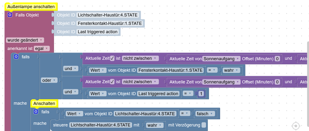

            eviltrooper last edited by
            So doch mal mit Nuki versucht.. erste test waren erfolgreich.
            licht geht an wenn ich von Innen die Tür aufmache.. geht nach 2min wieder auf.
            licht geht an wenn Nuki die Türaufschliesst..

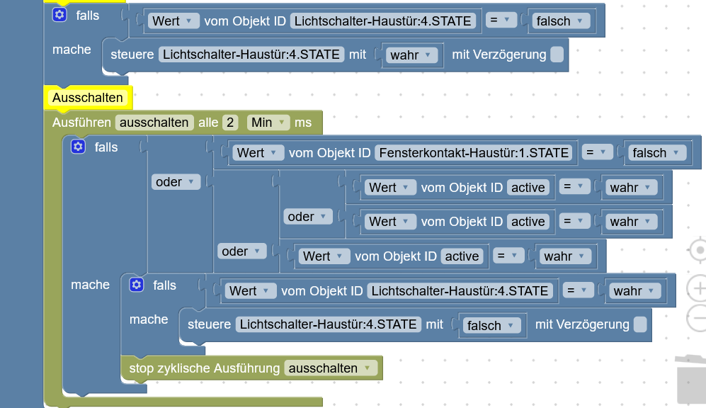

                eviltrooper @eviltrooper last edited by
                ich denke ich muss beim ausschalten noch was einbauen.. aber was?

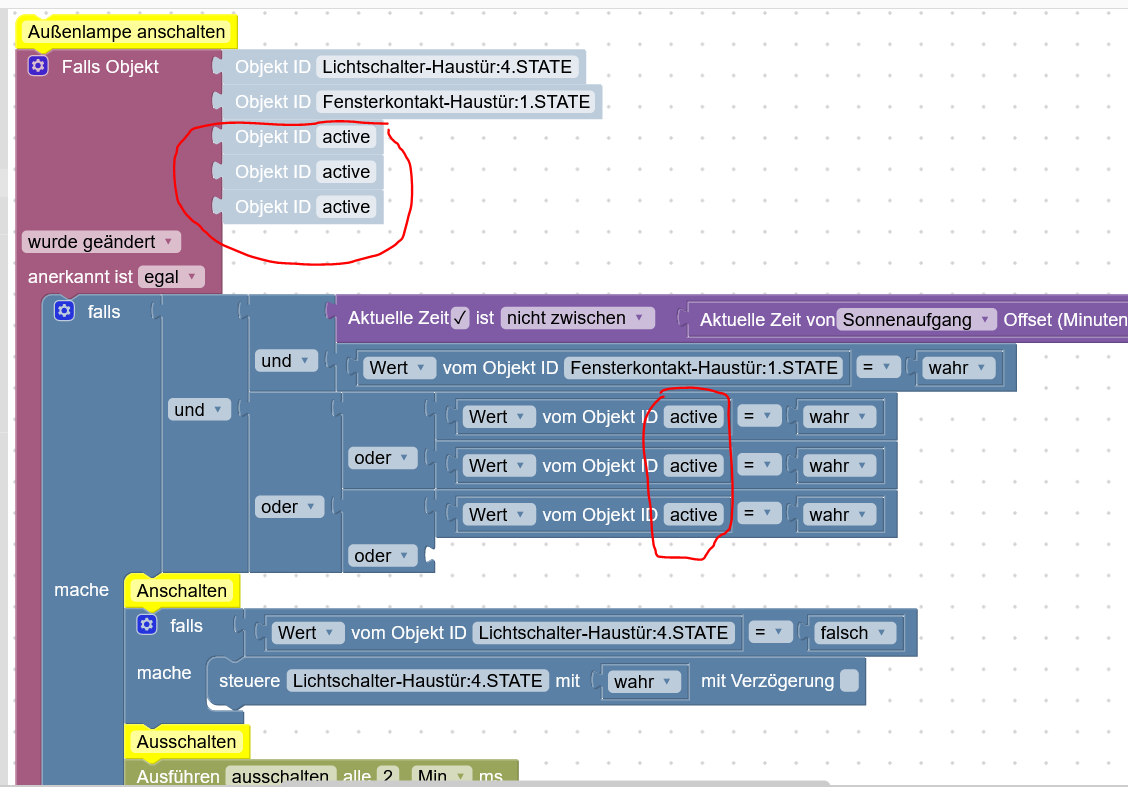

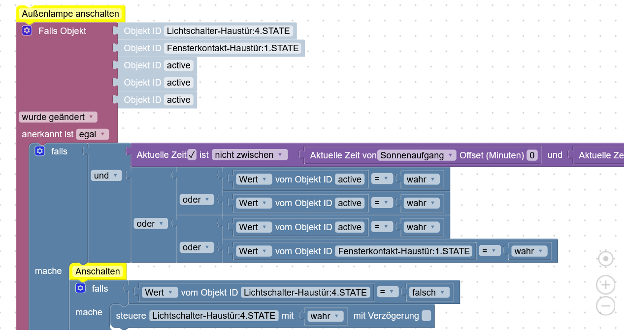

                  oder so ein versuch über TR-064...
                  ist mein erstes script bin total überfragt..

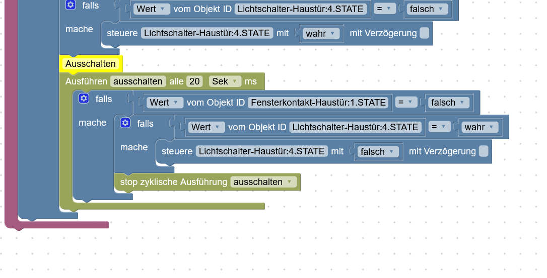

                    Michi_Pi @eviltrooper last edited by
                    @eviltrooper die DP vom TR-064 würde ich nicht verwenden. Nach meiner Erfahrung, dauert das meistens zulange bis die Geräte sich im WLAN eingeloggt haben.
                    Wie funktioniert das mit dem Nuki, triggerst du den per App oder per GPS? was sagt der last Action aus?

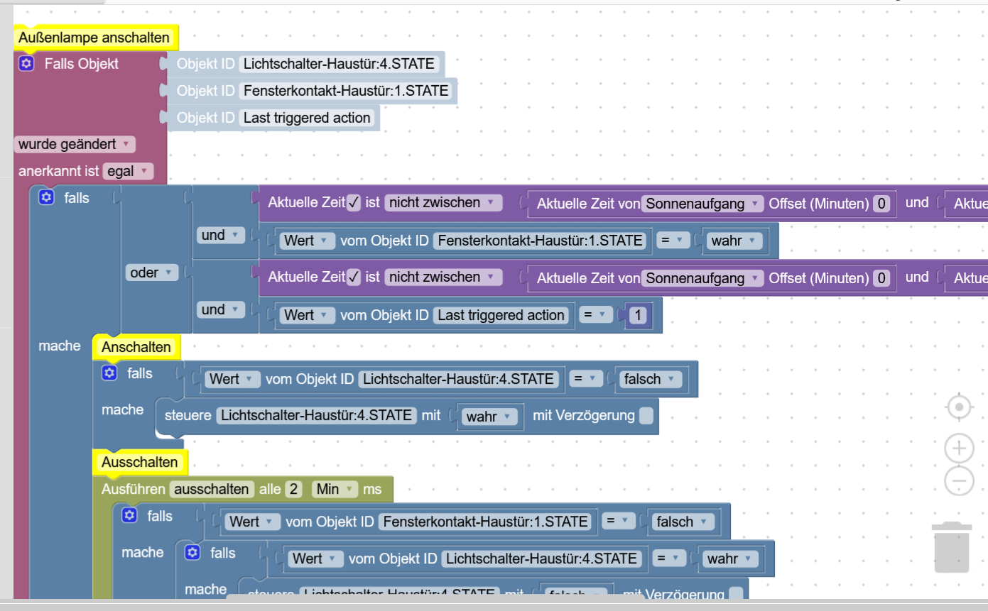

                      eviltrooper @Michi_Pi last edited by eviltrooper
                      @michi_pi
                      Das Nuki triggert per Bluetooth, leider gibt es keinen brauchbaren datenpunkt, außer diesen „Last Action“
                      Wenn das Nuki die Tür aufschließt, ändert sich der Datenpunkt in „unlocked“...
                      Leider ändert sich der Wert erst wenn man die Tür wieder abschließt.
                      Heißt er bleibt immer auf „unlock“
                      Ich glaube mein Problem ist aber eher das ausschalten. Und ich glaube am Anfang meines „Falls“ darf/sollte ich nicht den Lichtschalter mit einfügen, weil sonst triggert das Script ja immer wenn der Lichtschalter ein/aus geht.
                      Ich hatte ja vorhin das Problem das, dass Licht immer ein und ausgeschaltet wurde,
                      Mit dem TR-064 sollte bei mir relativ gut gehen da ein wlan AP recht nah am Eingang steht (wegen meiner RING Türklingel)
                        @eviltrooper sagte in Script für Aussenbeleuchtung. hilfe:
                        das ist natürlich blöd.
                        Was ich noch nicht genau verstanden habe, du hattest gesagt last action gibt 0,1,2 aus oder, und nicht unlocked oder locked?
                        Wäre das vielleicht auch eine alternative, dass einfach das Licht angeht wenn du dich zum ersten mal nach Sonnenuntergang und spätestens zu Sonnenaufgang in das WLAN einloggst?

                          Aber ich denke es funktioniert jetzt...
                          Ich habe beim ersten falls oben den Lichtschalter State rausgenommen..
                          Er ist ja immer durch das Script gelaufen wenn man den Schalter betätigt..

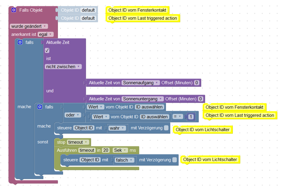

                            @eviltrooper okay, ich würde es aber noch ein weniger schlanker gestalten. So in etwac74bbbeb-2cc7-4e2e-9546-564e1701a8d5-grafik.png
