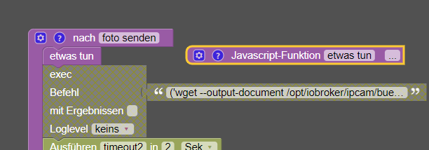

          @tiego Gibts da auch eine möglichkeit das in Blockly zu realisieren?
          • crunchip
            crunchip Forum Testing Most Active @Flexer last edited by
            @flexer du kannst im blockly je javascript Funktion einbauen
