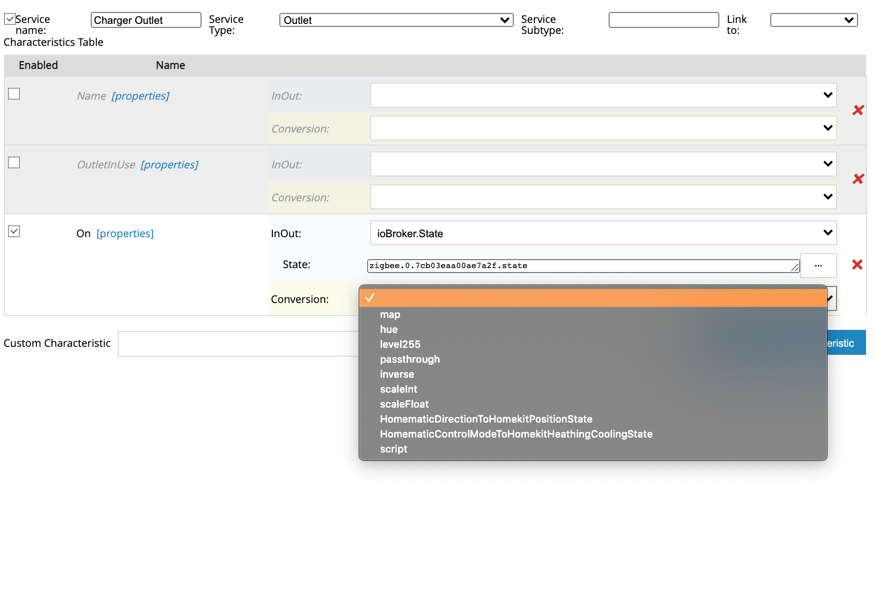

        Du kannst den im Objektbaum zu setzenden wert über die Konfiguration der transferfunktion im yahka Adapter invertieren.

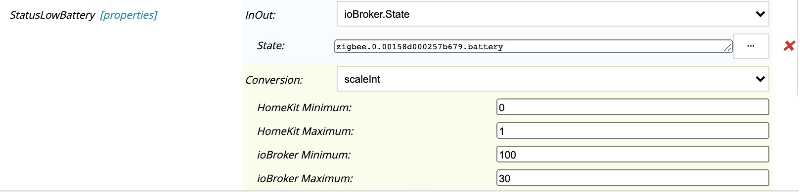

            Einfacher Fall: via "scaleint" oder "inverse" Funktion als "conversion" arbeiten.

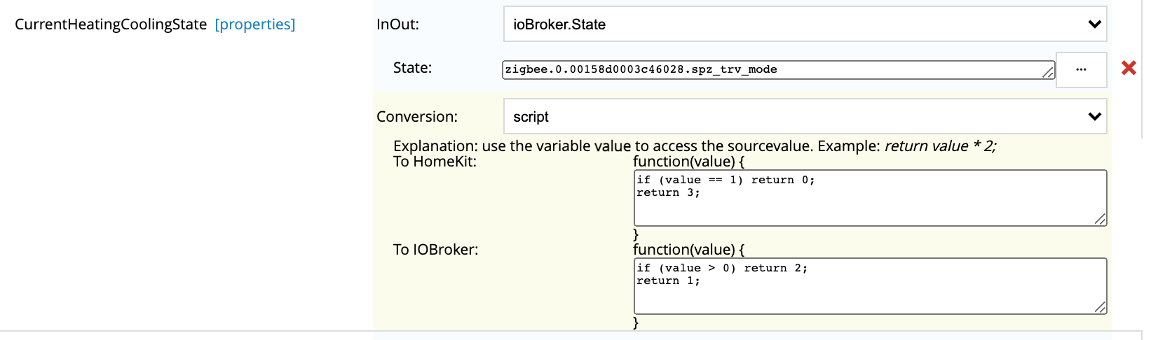

            Komplexer Fall: Interne Skripte:
            A.
