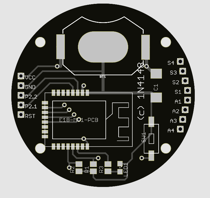

      Überlege gerade eine Platine für ein E18-MS1 Modul mit CR2032 zu entwerfen, an die dann mehrere Schalter angeschlossen werden können. Wieviele wären eurer Ansicht nach sinnvoll? Der ganze Aufbau soll dann ca. 40-45mm Durchmesser bei ca. 5mm Höhe haben damit es unter die Schalter passt.

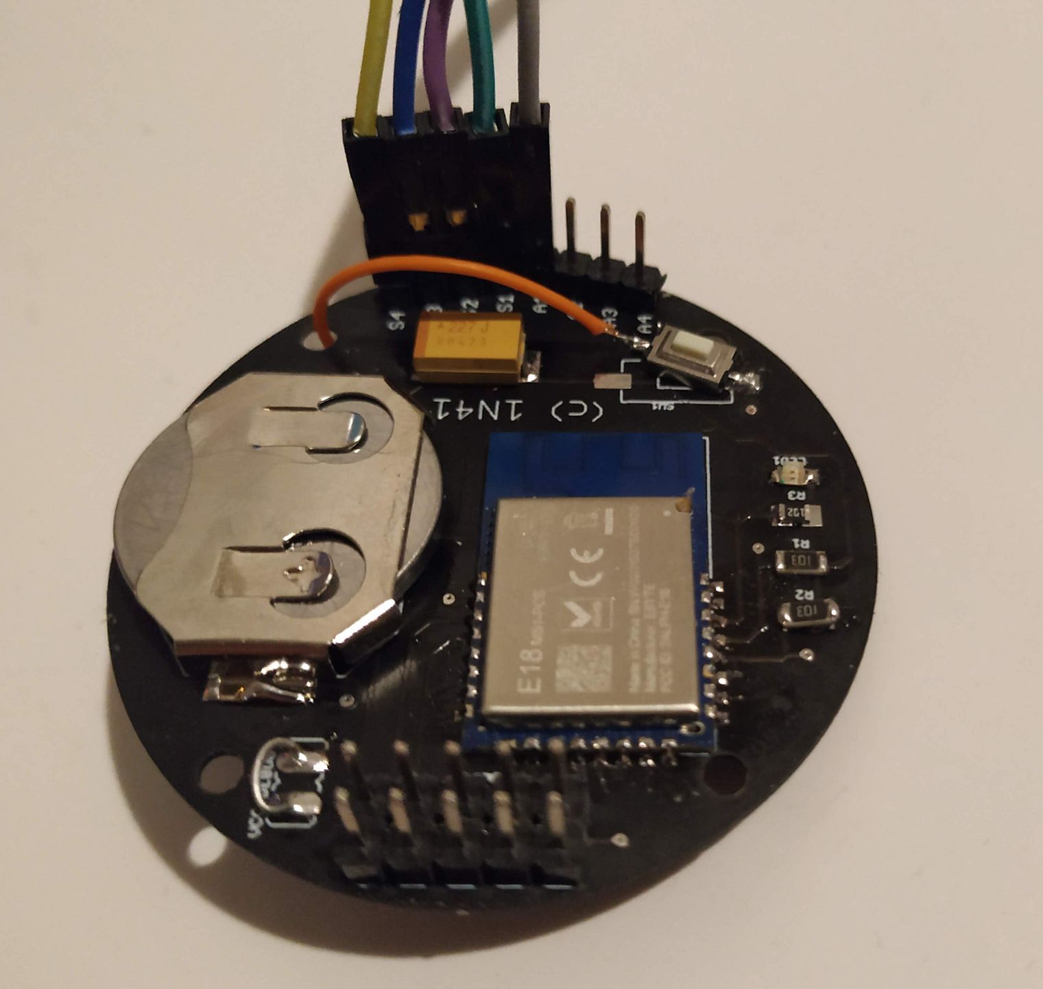

                    Ich habe heute einen Prototypen (E18-MS1 Zigbee-Modul, CR2032, Fädeldraht und Heißkleber) für 2 Doppelschalter (also insg. 4 Schaltkontakte) erfolgreich hinter einem Doppelschalter in der Dose eingebaut. Als Firmware kommt https://github.com/diyruz/freepad/ zum Einsatz, da ist es egal ob Taster oder Schalter.

                        Ansonsten würde ich mich über ein paar Bilder freuen.

                              @FredF Hab noch ne Platine (50mm rund) dafür entworfen, sobald die geliefert wurden gibts Fotos und Bauanleitung.

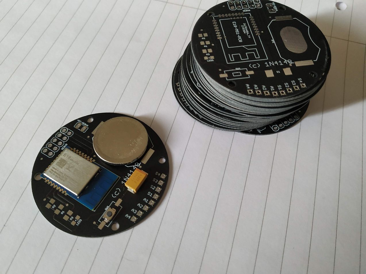

                                    UP-Version für 4 Schalter. 30 Platinen sind heute auf die Reise nach Deutschland geschickt worden. Noch ein schickes Gehäuse aus dem 3D-Drucker zaubern...

                                      @1n4148 sagte in Zigbee-Modul für UP Schalterdose:
                                      schick! hast du Erfahrungen, was die Lebensdauer der Batterie betrifft? Stromverbrauch ist im Ebyte-Datenblatt leider irgendwie unvollständig angeben, finde nur die (recht erheblichen) Sende- und Empfangswerte, sowie die Werte für "turn-off" - aber nicht die m.E. interessanten für "no-load"...
                                      Das ist bei meinen ZigUP-Derivaten nämlich tatsächlich ein Manko - der DC-Spender macht das Ganze doch so klobig, dass es nicht ohne tiefe Dosen geht...

                                        @jleg Das einzige, was ich weiß ist, dass die FreePad-Firmware sowohl PM2 als auch PM3 unterstützt, also zumindest im Gegensatz zu den anderen Firmwares auf Batteriebetrieb ausgelegt ist. Im Sub-uA ist mein Multimeter eher ein Schätzeisen.
                                          wenn du nicht nur 30 Platinen, sondern auch 30 E18-MS1 hättest, könntest du ja theoretisch mal alle 30 parallel an die vorgesehene Knopfzelle anschliessen, und nach ein paar Tagen (wenn's gut läuft) sollte sich was ergeben... 😉

                                            @jleg 30 Module an einer Knopfzelle sind keine gute Idee. Die Kapazität sinkt überproportional mit steigender Belastung. Es wäre also nicht aussagekräftig.
