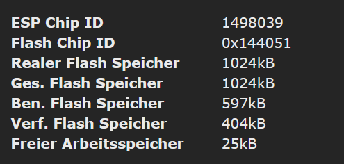

          Die minimal Version ist nicht nötig, da Tasmota schon recht lange das GZ Zipp Format unterstützt und somit auch ein fertiges Bin File immer passen sollte.
          Bei Dir wird einfach der vorhandene Speicher nicht mehr reichen um OTA zu flashen, was man aber schön unter Info nachschauen kann. Der freie Speicher muss mindestens der Größe des zu flshenden bin entsprechen, wobei wie geschrieben man das auch vorher in GZ zippen kann und es dann deutlich kleiner wird.

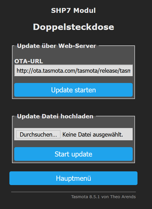

            Ich habe noch nie geupdated,
            einfach hier "Start Update" ...
            Sonst noch etwas beachten?
              Jan1 @ente34 last edited by Jan1
              @ente34
              je nach dem wie viel Speicher noch frei ist, ist das nicht möglich und wie oben geschrieben, von so einer alten Version OTA übers Netz, würde ich eh nicht raten.

                Es muss also der gezippte in den verfügbaren Speicher passen?
                (Hier also nicht der Fall)
                  @ente34
                  Ja und in Deinem Fall ist das gezippte noch zu groß, also doch erst den umständlichen Weg über das minimal bin, da das nichts anderes macht, als so klein wie möglich zu sein und die Einstellungen nicht löschen. Daher eben auch die Empfehlung sein bins selber zu kompilieren. Meine sind ungetippt selten größer als 490k und somit immer direkt über OTO flashbar. Hat dann auch den Vorteil, dass ein schlankes bin auch noch besser läuft 😉
                  Kannst danach aber mal die gezippte Version verwenden und schauen, ob das auch so viel Speicher belegt.

                      Warum ist das so? Auch recht einfach. Wenn Du OTA flashst, wird das bin erst mal zwischengespeichert und dazu wird der freie Speicher verwendet und von dort aus erst endgültig als neue FW etabliert.

                                        Allerdings mache ich die Updates nicht OTA, sondern lade sie runter und wähle die Datei dann per Tasmota-Webfrontend aus. Gilt aber dasselbe, was Du erklärt hast, vermute ich 😉
                                          Jan1 @invidianer last edited by
                                          @invidianer
                                          Das ist OTA Du Held. Es ist wurscht ob das vom Server oder vom PC "On The Air" in den Flash wandert, es bleibt OTA. Somit gibts nur zwei Varianten zum Flashen, mit Kabel oder ohne 😉
