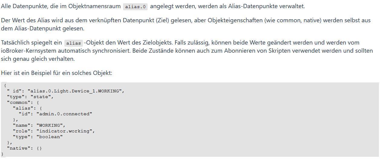

        @afi Umgekehrt Du erzeugst einen Alias für Deinen Schalter und verwendest diesen Alias in Deinem Script.
        AFi 1 Reply Last reply Reply Quote 0
          paul53 @AFi last edited by
          @afi sagte: elegante Lösung nur an einem Ort den Namen zu korrigieren.
          Siehe Doku.

              ??? Nun was hindert Dich daran ??? - @paul53 hat ja den Link gepostet.
              Am Anfang kann es sein, dass der alias.0 Datenpunkt nicht als Ordner angezeigt wird, dann einfach manuelle einen Datenpunkt darunter erstellen:
              Wenn Du unter raw den angelegten Datenpunkt modifiziert richtest Du den Verweis auf den orginären Datenpunkt ein:
                "user": "system.user.admin",
                "ts": 1597338362758,
                "common": {
                  "name": "on",
                  "role": "",
                  "type": "boolean",
                  "desc": "Manuell erzeugt",
                  "read": true,
                  "write": false,
                  "def": false,
                  "alias": {
                    "id": "mqtt.1.shellies.shellyplug-s-xyz.relay.0",
                    "read": "val === 'on' ? true : false"
                "native": {},
                "acl": {
                  "object": 1636,
                  "owner": "system.user.admin",
                  "ownerGroup": "system.group.administrator",
                  "state": 1636
                "_id": "alias.0.schalter.bu_xyz.on",
                "type": "state"

                  @afi Hab ich Dir gerade erklärt - modifiziere die Raw Daten Deines unter alias.0 angelegten Datenpunktes.
                    paul53 last edited by
                    @afi sagte: Mir fehlt etwas der Ansatz.
                    Die Alias-Datenpunkte müssen erst erstellt werden, bevor sie in Skripten oder in der VIS verwendet werden können. Dafür gibt es den Adapter "Manage devices" oder eine Skriptvorlage.

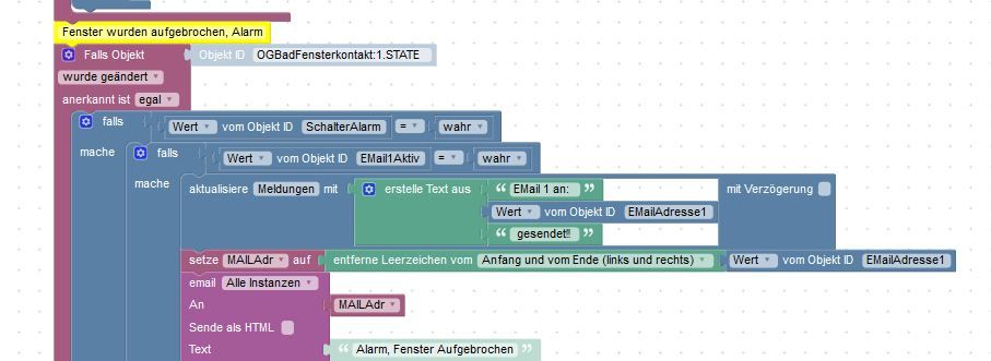

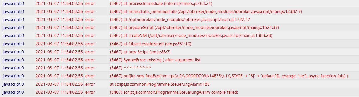

                        Hi zusammen,
                        bin gerade daran die ALIAS Namen zu erstellen (sehr mühsammer Job), dabei habe ich in meiner Alarmsteuerung folgendes Problem.
                        Der nachfolgende Trigger führt zu Fehlermeldungen, bzw. dazu, dass nicht mehr kompiliert wird. Bisher hat dies immer funktioniert. Mit einem Fensterkontakt funktioniert es, jedoch mit einem 2ten nicht.
                        Anbei Bilder und Meldungen
                        VG Axel

                          kann dies auch an der upgedaten ScriptEngine liegen?
                          Gruß Axel
                            paul53 @AFi last edited by paul53
                            @afi sagte: kann dies auch an der upgedaten ScriptEngine liegen?
                            Ja. Geh zurück auf Version 5.0.9.
